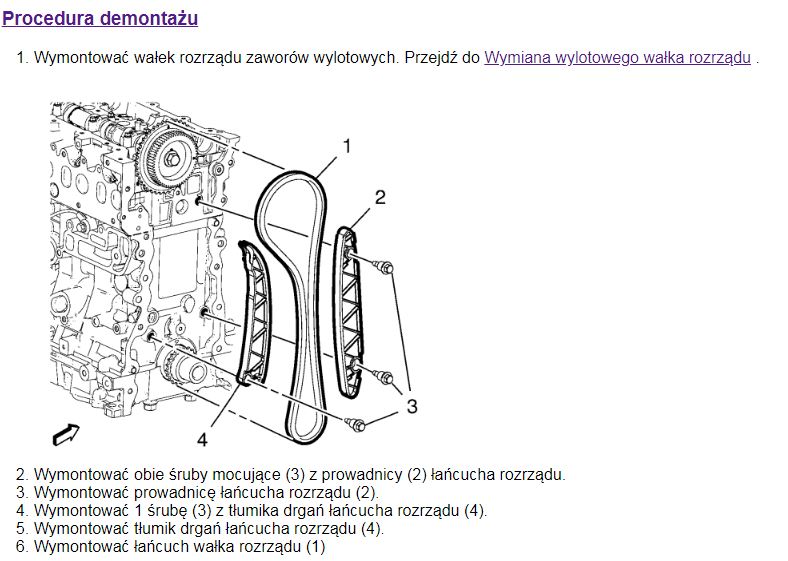

Stanek94 pisze: 16 lip 2020, o 17:53 Witam. Macie może jakieś miejsce, gdzie można kupić blokadę do rozrzadu? Do cruze. 2.0 vcdi 163 km
Coś mi się wydaje że niema czegoś takiego jak blokada rozrządu do 2.0 LNP.
W TIS przy wymianie łańcucha nic nie ma o jakiejś blokadzie.
Ten film widziałeś
