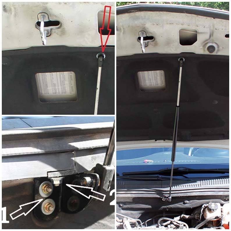

Tak wiem właśnie napisałem na facebooku by podali sposób montażu ( Jestem ciekaw gdzie i o co ) , ale cena 120 zł przyjazna
hmmm sam nie wiem , jakoś dziwnie to dla mnie wygląda...
Opis producenta ( koszt wysyłki za pobraniem 16 zł) :
Zestawy są opracowane indywidualnie do każdego modelu. W komplecie znajdują się dopasowane siłowniki oraz specjalnie dobrane mocowania. Całość montuje się do fabrycznych otworów technologicznych pojazdu, bez konieczności wiercenia lub innej obróbki. Do montażu potrzebne są tylko dwa klucze. Pomaga w tym dołączona, łatwa instrukcja.

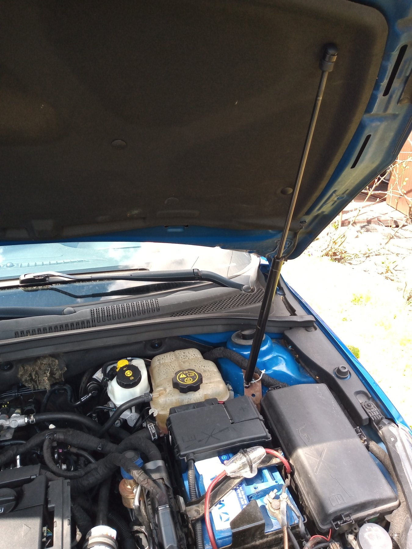

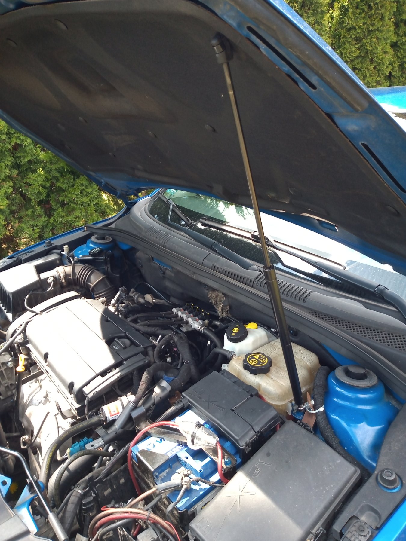

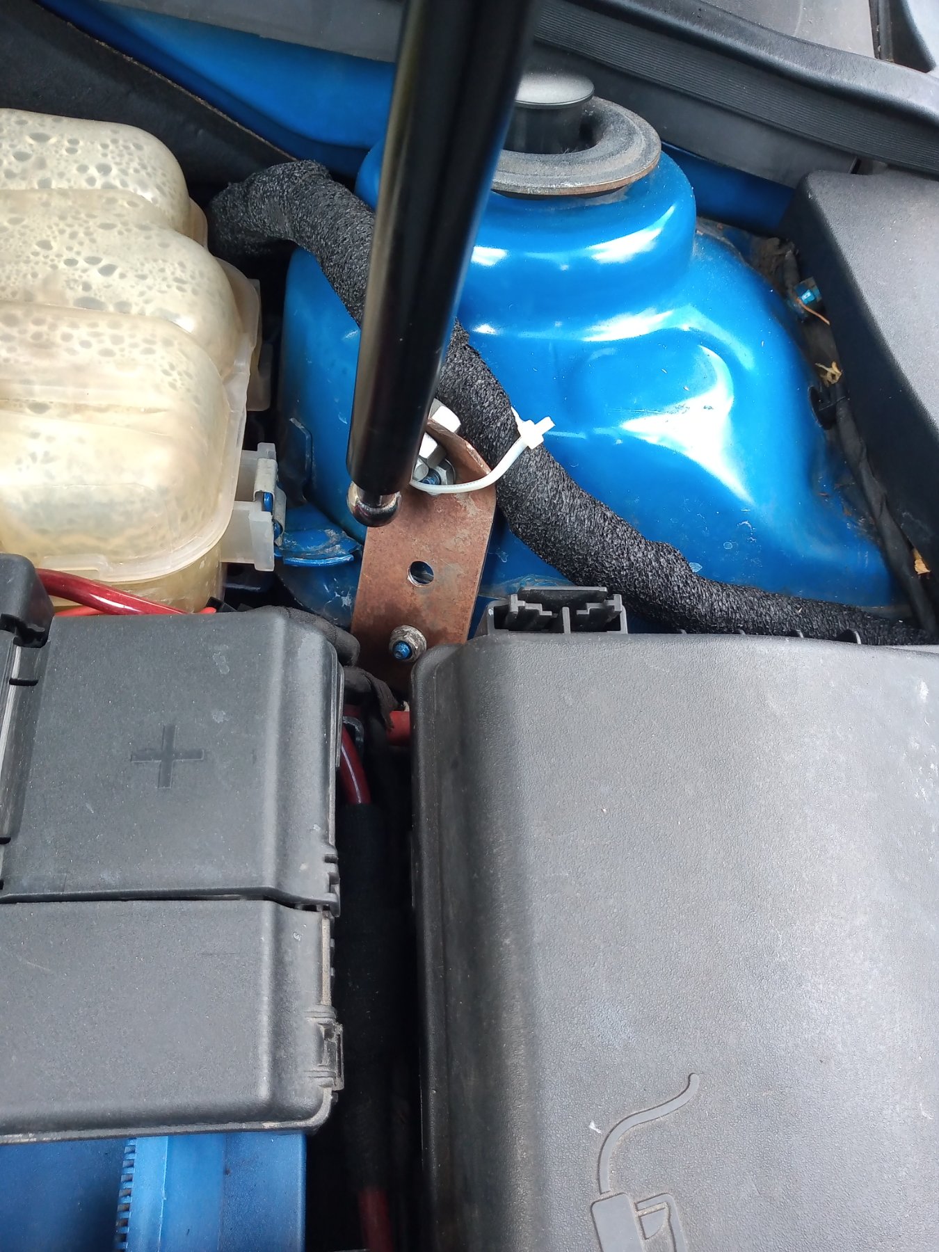

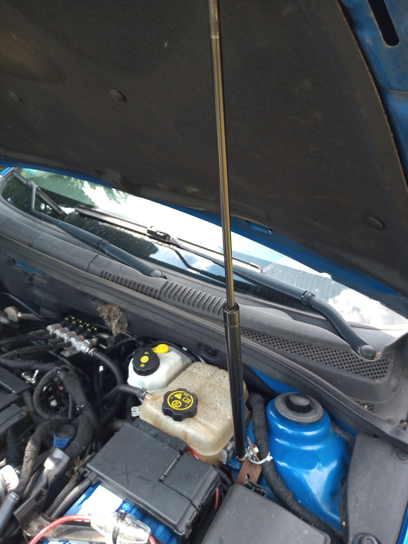

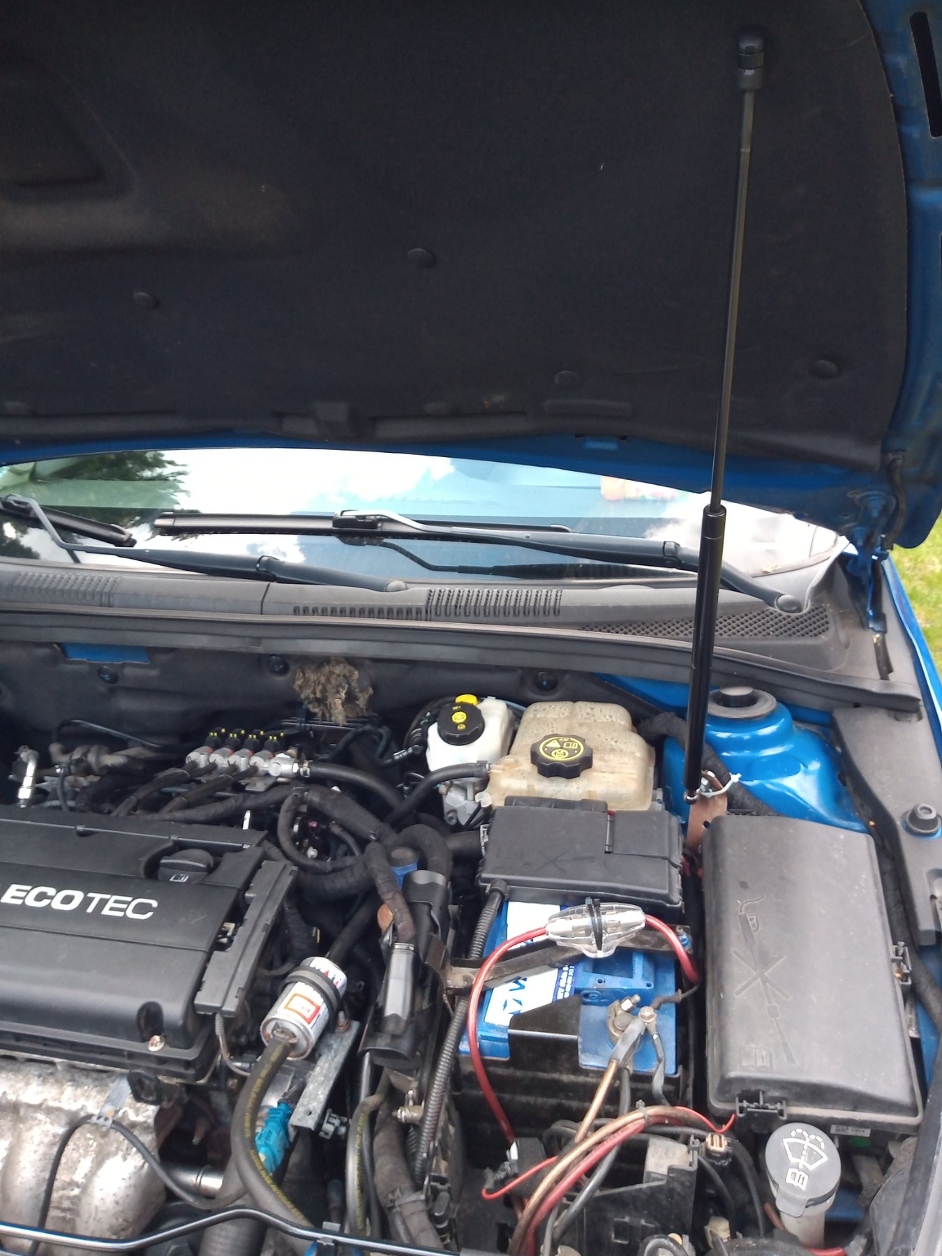

Ja kupiłem na aliexpress https://pl.aliexpress.com/item/32858288 ... 5c0fUkGeqe przerobiłem mocowanie ( na razie jest prowizoryczne) i jest ok. Założyłem tylko jeden siłownik i jeden mam w zapasie. Jedynie maska otwiera się troszkę mniej

Nie gnie się to mocowanie?

Muszę zrobić nowe z mocniejszej blachy bo te się wygięły i dopiero wtedy pomaluje ale jak na razie ciągle o tym zapominam bo działa

podpowiem ci ze 3mm kątownik to minimum
