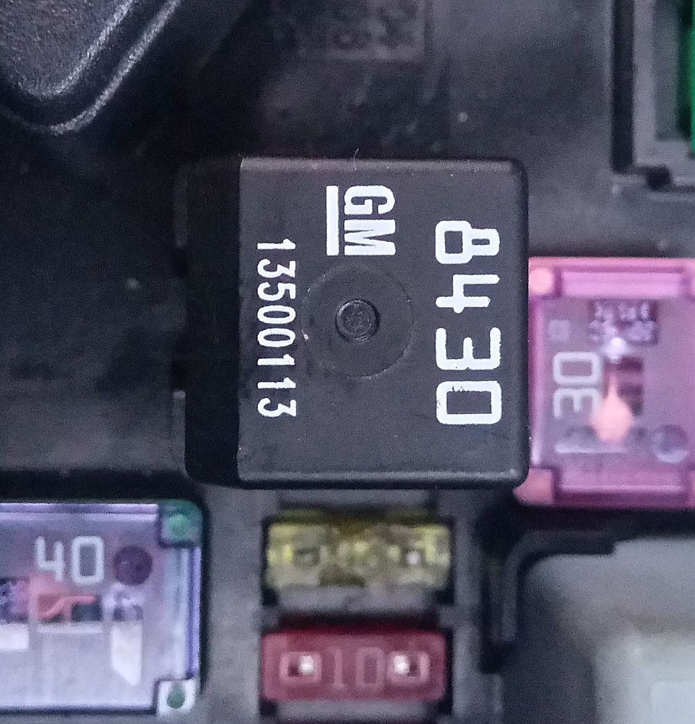

Poszukiwane wszelkie możliwości nabycia DZISIAJ przekaźnika pompy paliwowej do Aveo T300 jak na zdjęciu:
Zaprzyjaźniony mechanik nie znalazł po numerze w dostępnych hurtowniach.
Może jakieś numery alternatywne, zamienniki itp. ???

ASO Radom, Puławy to typowy oplowski przekaźnik.

Znalazłem jeszcze numery alternatywne, może komuś się przydadzą:
19116962, D1777C, 19116059.
Nie wiem czy on taki typowy, skoro w okolicznych sklepach nie mogę go namierzyć.
Bardzo typowy ..... Dixi-car Radom - na zamówienie, 2-3 dni robocze, cena 80 zł !!!

Z wyglądu przekaźnik OMRON 12088567 powinien pasować P&P.
Tu oferta z Warszawy:
https://allegro.pl/oferta/opel-sintra-p ... 7942597085
Na upartego można na przewodach z wsuwkami podłączyć inny przekaźnik o podobnych parametrach.

Na płycie Aveo T300 są 4 takie przekaźniki. Ten oznaczony numerem 05 ma według rozpiski na deklu funkcję "NOT USED".
Postanowiłem go zatem zamienić z tym podejrzanym. Niniejszym nie szukam już przekaźnika, chociaż problem został raczej ominięty, niż rozwiązany.
