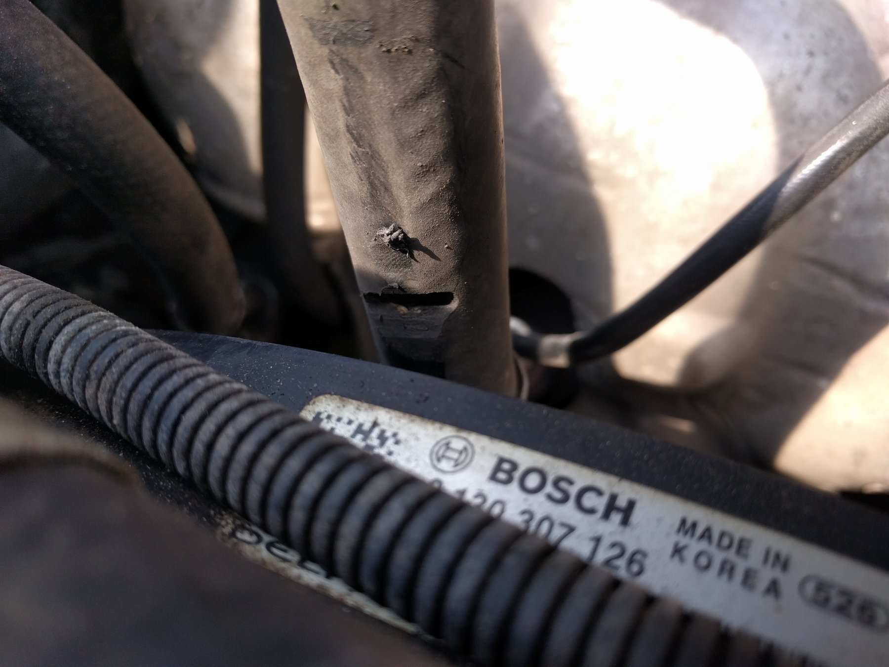

Mam dziurę w przewodzie od klimatyzacji. Proszę o opinię czy ten zestaw będzie pasował do mojego cruze 1,8 benzyna 2010r

nie kupowałbym używki, dałbym do ponownego zakucia.

Mechanik powiedział, że na 5 okutych 1 będzie słuzyć. Zdecydowałem się kupić używkę

jak sam zakuwał to pewnie tak :)
A powiedział ile będzie służyć używka, skoro przewody z klimy to jeden z problemów w GM.
