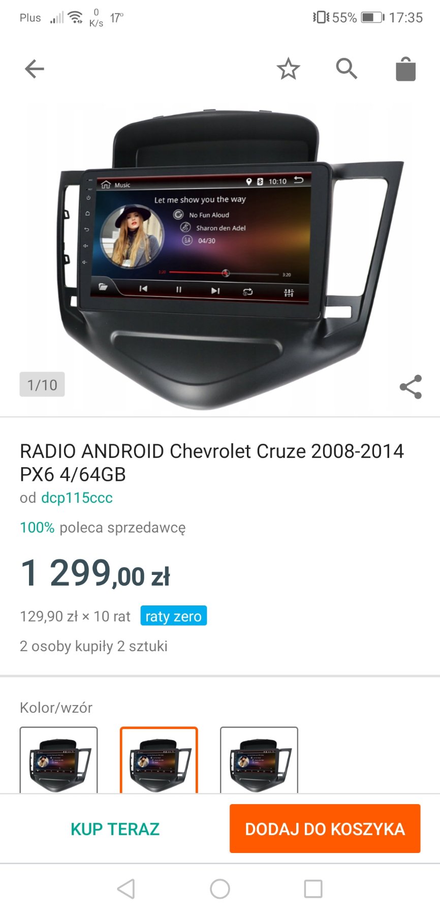

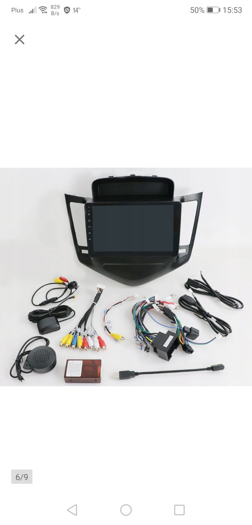

Te za 500 zł z Aliexpress to są wydaje mi się trochę słabe jeśli chodzi o parametry. Na allegro znalazłem takie jak w załączniku. Wydaje mi się ze będzie ok. A co wogóle sadzicie o chińczykach bo różne opinie słyszałem i boje się troche wydac ponad 1000.
Re: Zmieniarka cyfrowa.
wielu z Nas ma i sobie chwali. Lista wad jest dużo krótsza niż zalet po wymianie z fabrycznego sprzętu. Warunek jeden: trzeba kupić model do którego producent prowadzi wsparcie techniczne. A niewielu jest takich.

Rozumiem. A co myślisz o tym radiu którego zdjęcie dodalem?
ja wiem że tej firmie można zaufać - https://www.aliexpress.com/item/3292171 ... hweb201603_
Jakby co to pomogę w instalacji.

Ok. Dzięki za odpowiedz. Przed chwila znalazłem radio takie jak na zdjęciu. Czy tego typu radia po podłączeniu do Cruza trzeba kodować? Czy działają od razu po podłączeniu?

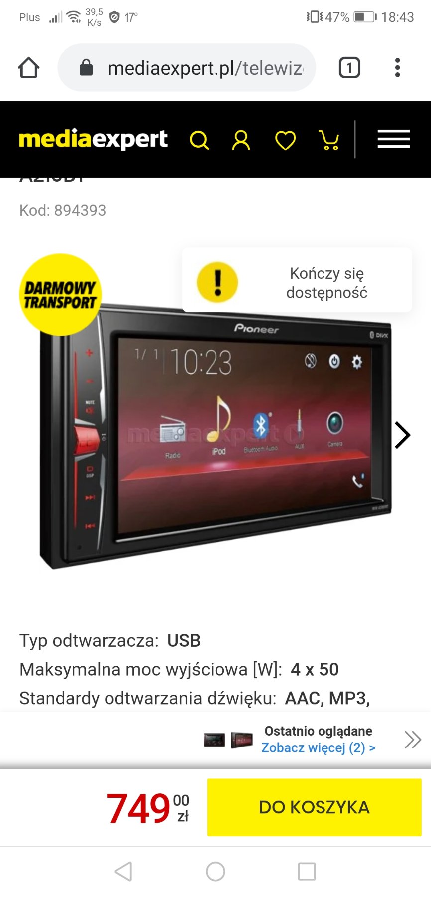

Marineros pisze: 21 cze 2020, o 18:46 Ok. Dzięki za odpowiedz. Przed chwila znalazłem radio takie jak na zdjęciu. Czy tego typu radia po podłączeniu do Cruza trzeba kodować? Czy działają od razu po podłączeniu?
bez modułu CAN, dodatkowej ramki, nie dasz rady. Moduł z ramką chyba ponad 500 zł.
