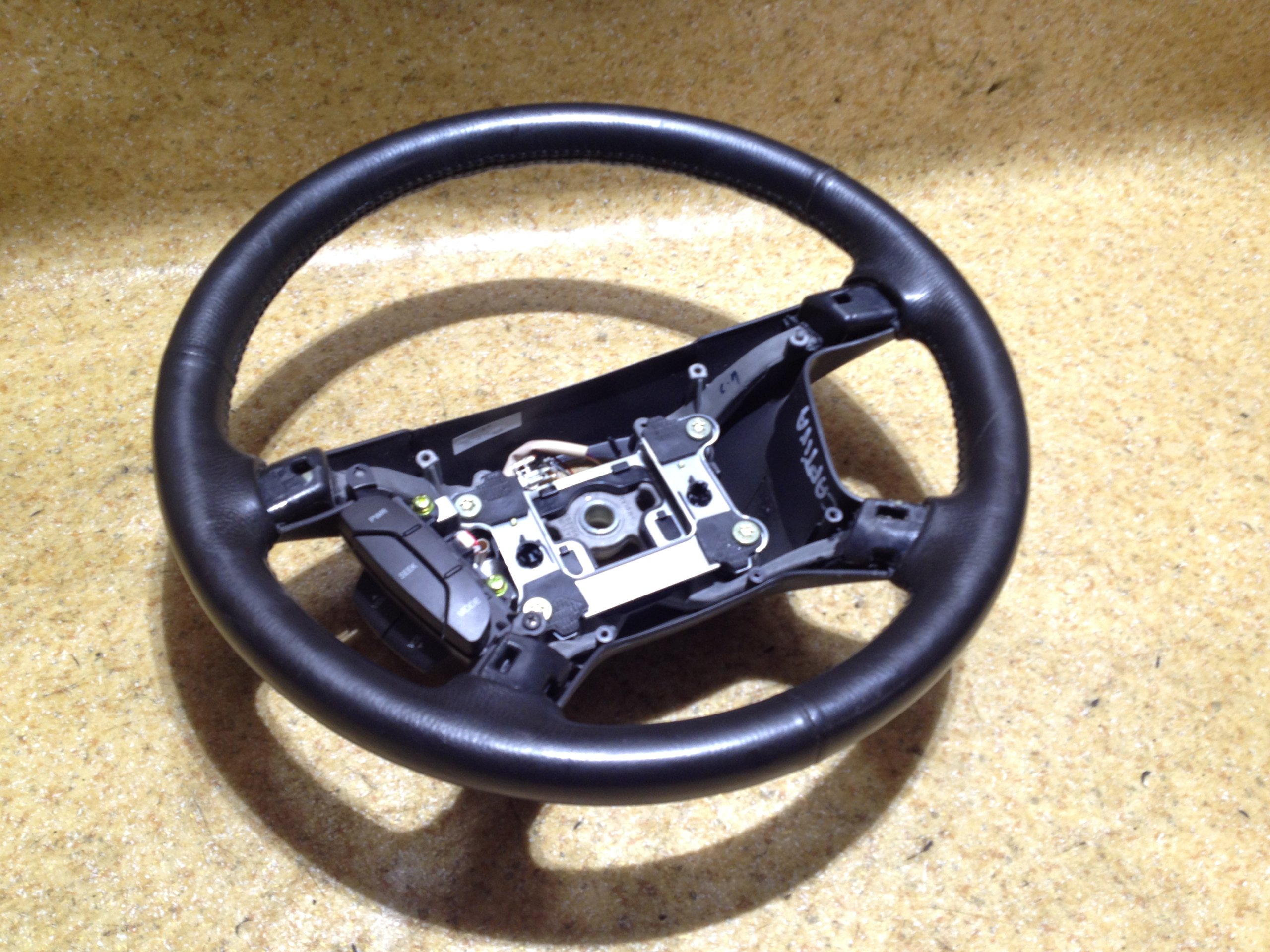

Zabieram się do zmiany kierowcy gdyż jest zniszczona. Mam na oku kierownicę ale jest bez tempomatu. Czy można przełożycz tempomat? Zauważyłem że mocowany jest na blaszce a w kierowcy bez tempomatu jej nie ma.

Daj zdjęcia jednej i drugiej

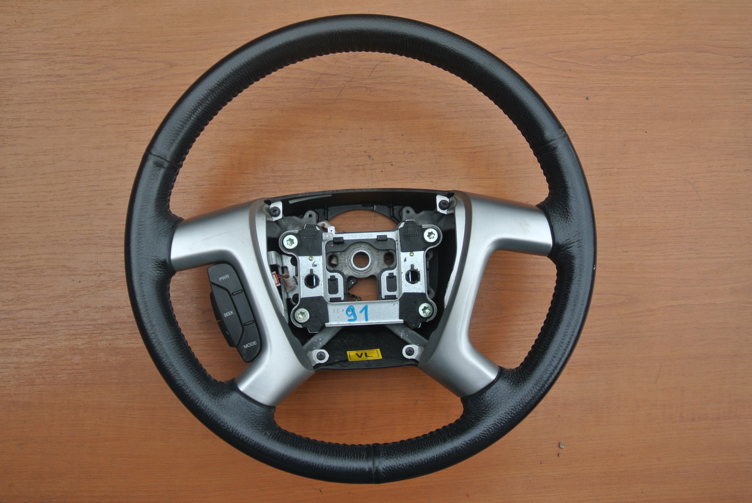

Przesyłam zdjęcia w załączniku. Zastanawiałem się czy może by pasowała od Epicy.
kierownica bez tempomatu.jpg (566.47 KiB) Przejrzano 8482 razy
kierownica z tempomatem.jpg (90 KiB) Przejrzano 8482 razy

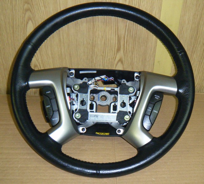

Wnętrze kierownicy bez tempomatu.
Środek kierownicy bez tempomatu.jpg (668.45 KiB) Przejrzano 8481 razy
Re: Kierownica
czyli do przełożenia kierownica i zwijak, bo ten stary nie zadziała.
Pamiętaj ze samo przełożenie kierownicy nie uruchomi tempomatu.

Kierownicą przełożona. Wszystko można przełożyć i podłączyć.

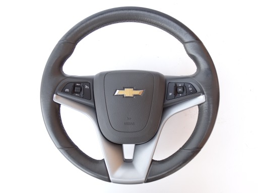

Ale kierownica bardzo podobno do tej z insigni. Więc może taka podejdzie.
Przemek
Posty: 3506
Imię: Przemysław
Samochód: cruze 1.8
Silnik: 1.8 , 141 KM
Re: Kierownica
Post autor: Przemek »
Niby podobno , ale logo na kierownicy już nie to, co trochę leciałoby wiochą ;) To już bym, po prostu wolał ją wymienić na kierownice z Cruze, o wiele ładniejsza niż fabryka captiva ( no i prawie taką samą ma camaro :p )

Czyli co, przekonałem Cie do kierownicy z Cruze ? :p ;) Jeśli tak , to od razu ją obszyj ( Chevrolet poskąpił na wysokogatunkowej skórze :( i od razu trochę podpiankuj, by była bardziej mięsista ) :)Ajjj Cudna będzie heh
