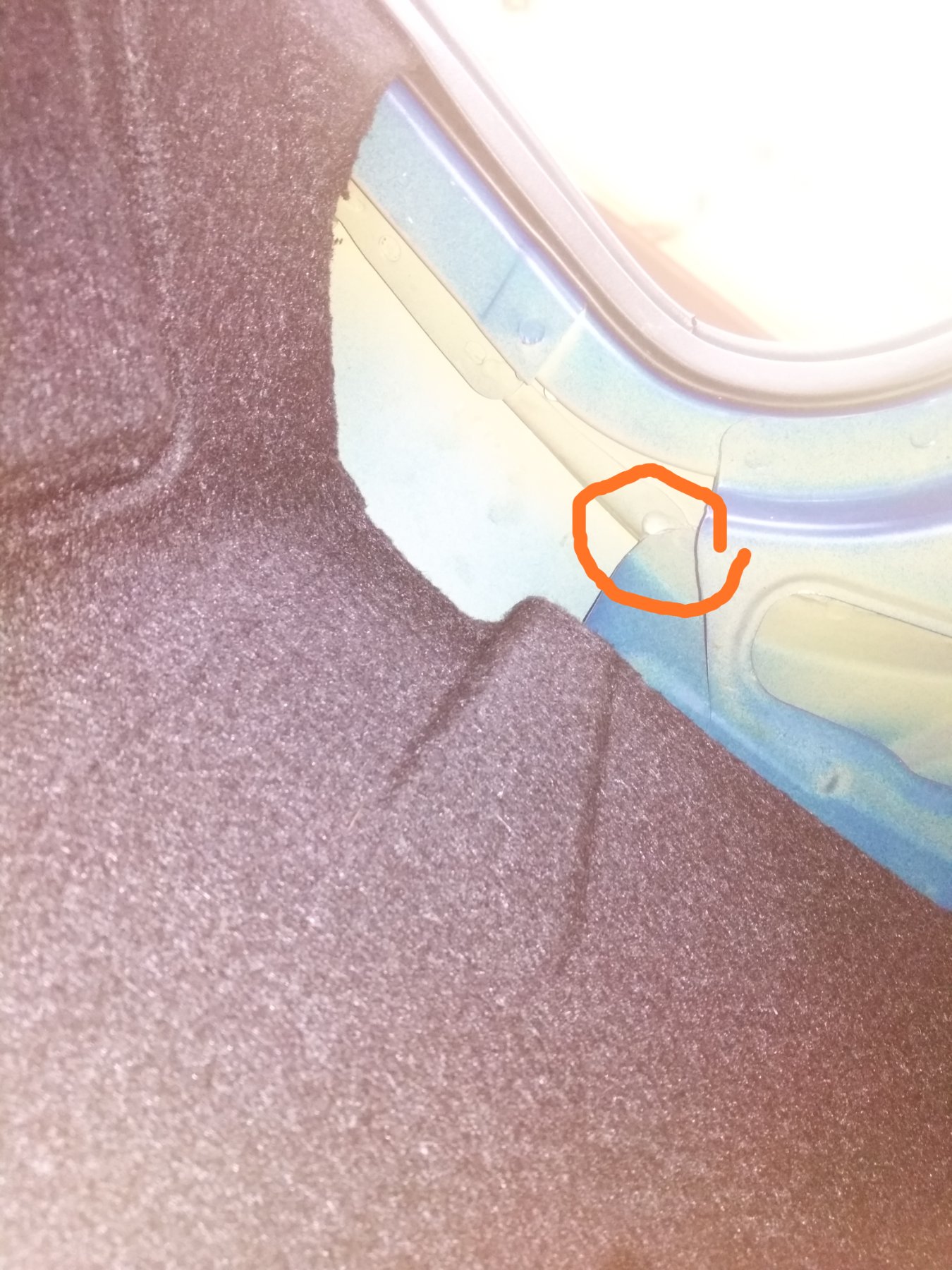

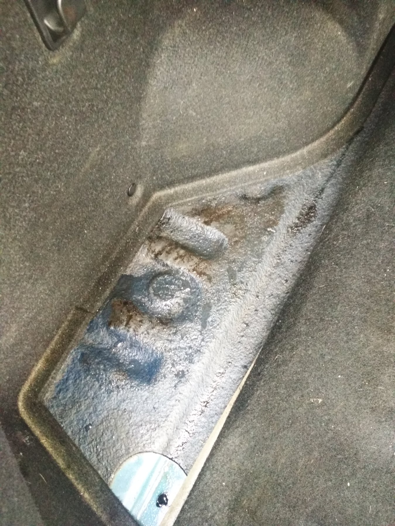

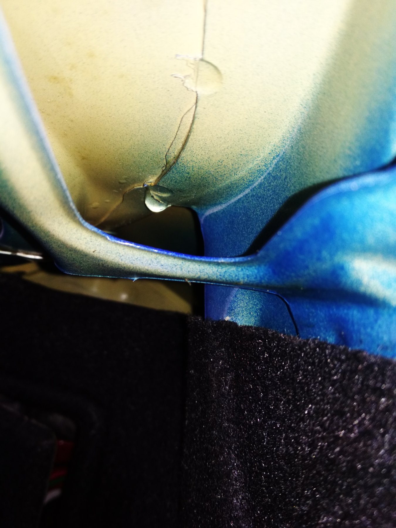

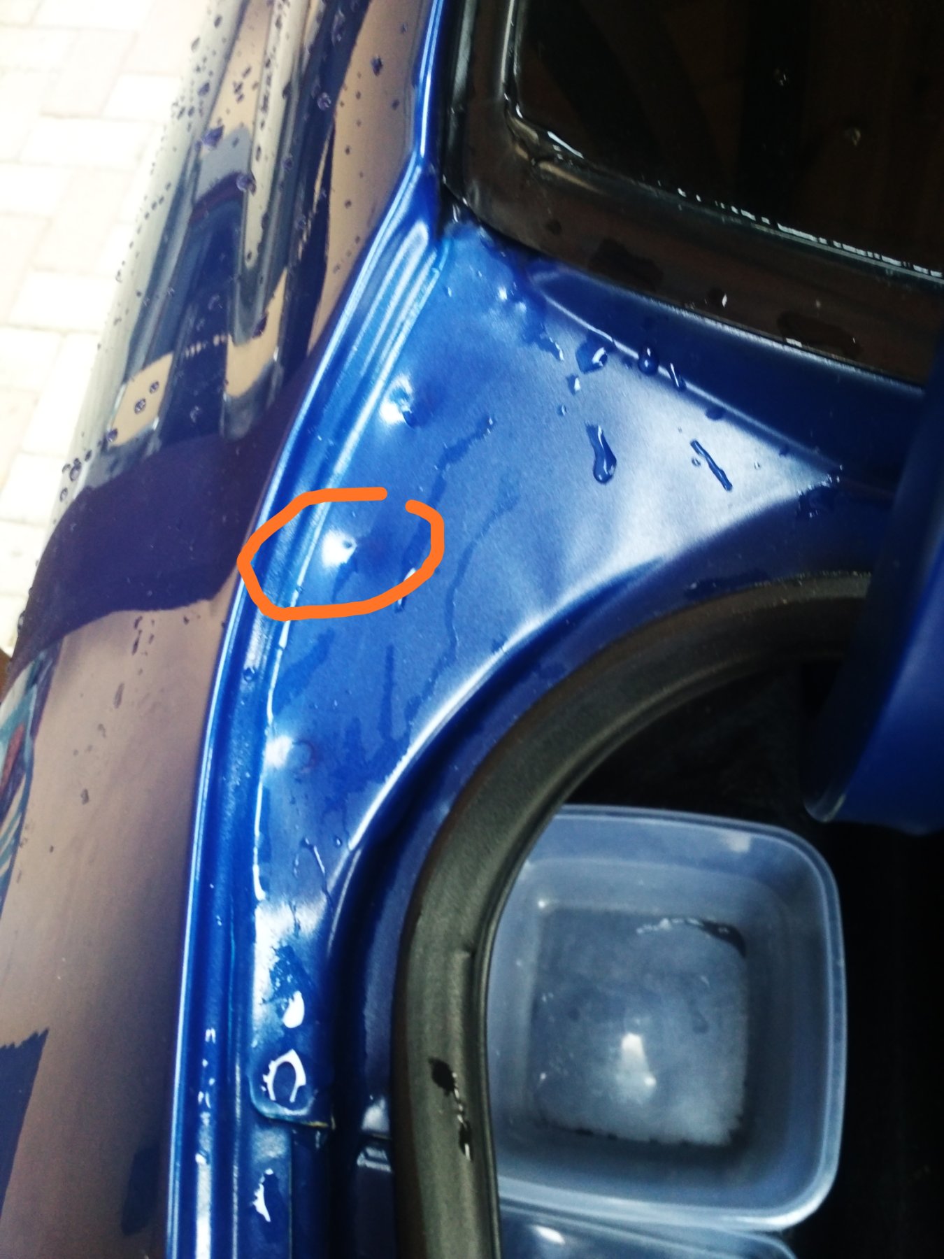

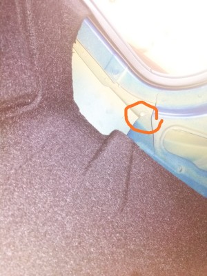

A Wiec tak dzisiaj robiłem test i sprawdzalem drożność kanałów tylnej szyby najpierw na górze szyby podwinąlem delikatnie uszczelke i strzykawką wlalem wode wiec i z lewej i z prawej strony dolnym kanałem szyby wylatywało takze kanały jednak wyglada na to że są drozne doraźnie przepłukalem je Meglio i wężem ogrodowym
i podczas takiego lania jak widac na zdjeciach woda dostaje się z lewej strony do srodka
Jedyna nadzieja to jeszcze może tylna boczna szyba jest nieszczelna i jakoś ściankami leci ta woda w tamto miejsce

Sprawa wyglada tak dzisiaj będąc nieopodal miejsca zajmującego sie szybami pogadałem z gościem na ten temat no i samochód jest umówiony na Wtorek rano na wyciągnięcie szyby obadanie co jest przyczyną, gość mowił że czasem takie rozszczelnienia się zdarzają i często na łączeniu blach lubi puszczać fabryczna masa uszczelniająca w razie co to ją uzupelnią i szybę wkleją na nowo, wszystko bede widział bo poczekalnia jest oszklona z widokiem na warsztat w razie co to dam znać po wszystkim

Witam, dzisiaj odebrałem samochód szyba na nowo wklejona na nowy klej+ uszczelnione łączenie blach pod lewym relingiem przy tylnej szybie.
robiłem probę wodną narazie jest wszystko ok.
