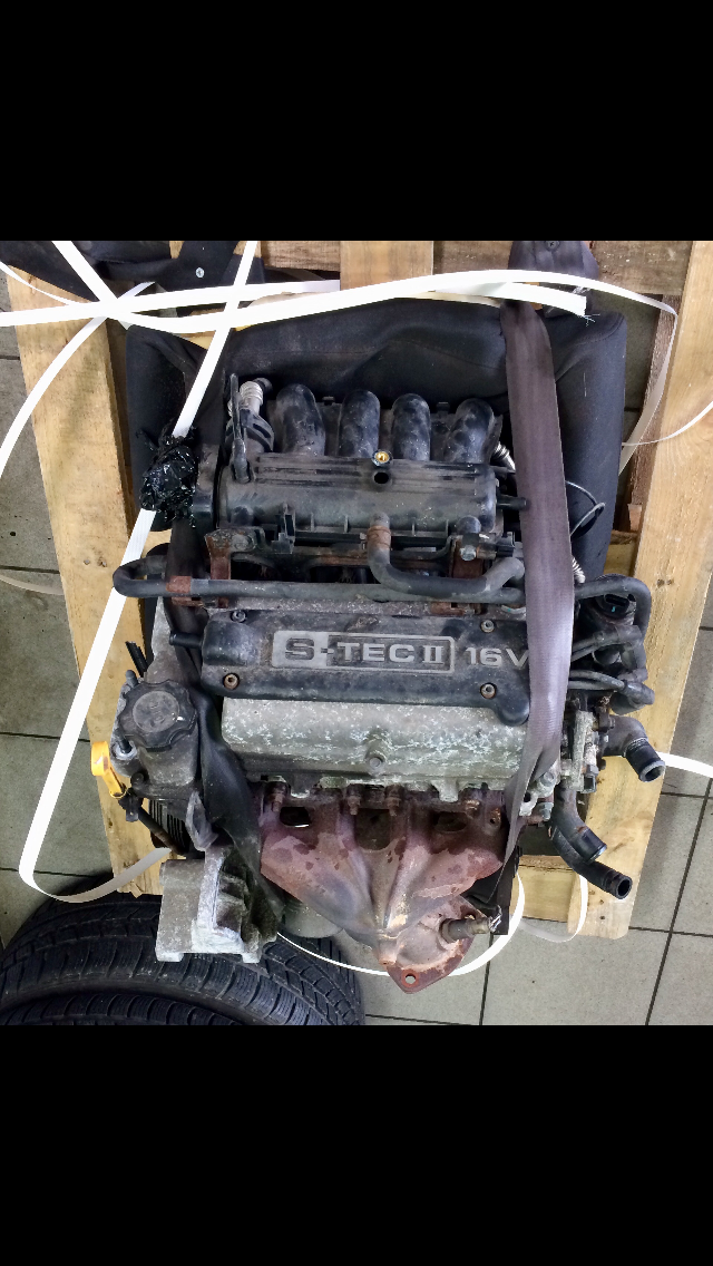

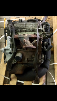

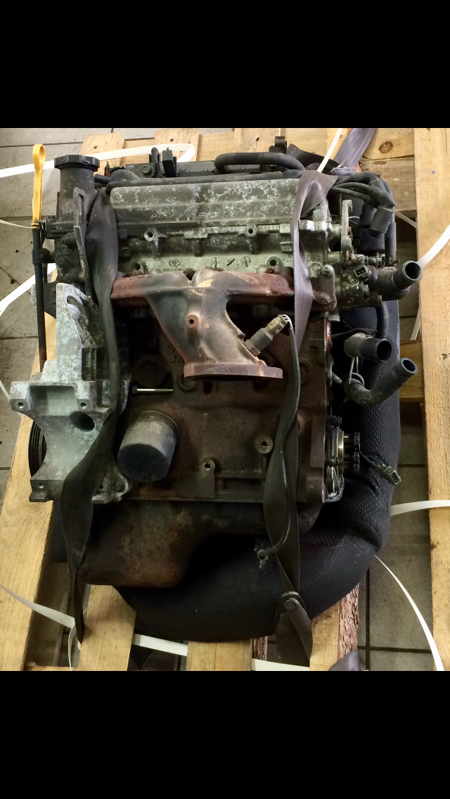

Re: [PILNE] SWAP z D12S1 na D12D1 co potrzeba?
Silnik mam tak jak na zdjeciach
Na pierwszym rzut oka widać że nie ma cewki, przepustnicy i pewnie kilku innych drobiazgów o których się nie pomyśli.
Jak chcesz robić SWAP-a na inny silnik to zaopatrz się w całego dawce bo utkniesz w miejscu przez jakąś pierdołe która okaże się że jest ciężko dostępna.
