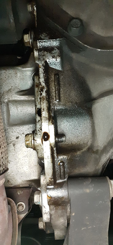

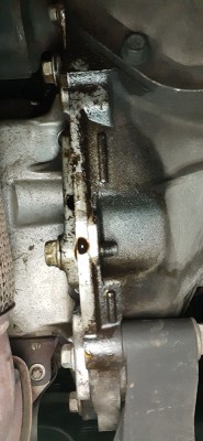

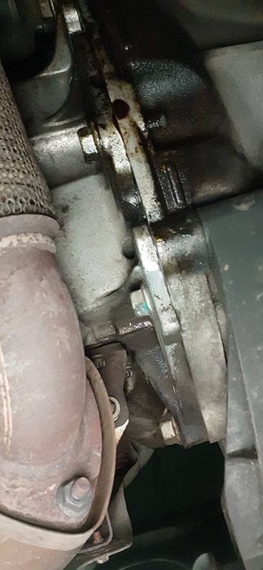

Podepnę się pod temat. Jakieś 2 miesiące temu wymieniałem komplet uszczelek - wyciek - chłodniczka oleju. Wymieniałem też zbiornik wyrównawczy (był cały zalepiony olejem) i płukanie układu x2.
Teraz znalazłem wyciek pod autem. Co prawda dosyć wolno kapie, ale jednak kapie... Te plamy na zdjęciu z garażu (podłoga) to wyciek z kilku dni - każda większa plama to 1 dzień.
Myślicie, że to znowu nieszczelność chłodniczki oleju? Kolor płynu sugeruje, że jest to płyn chłodniczy (przynajmniej częściowo). Zalane mam różowym płynem w ASO. Ubytku oleju, ani płynu chłodniczego nie zauważyłem. Te krople w garażu to pierwsze objawy.
Co to może być i jaka przyczyna?
Cruze 2012 1.6 SW (kombi). Przebieg 110 tys. Chłodniczka uszczelniana w ASO przy ok. 97 tys. km.
Mam tez "pocenie się" silnika pod klawiaturą zaworów - niebawem wymieniam tu uszczelkę i mierzę luzy zaworowe. Czy taki wyciek może pochodzić z tego miejsca? Olej leci po silniku i stopniowo kapie po kilka kropli na godzinę? Ale na postoju?
Czy to jednak raczej chłodniczka i reklamować robotę?

Mechanik zajrzał na podnośniku i znalazł wyciek płynu na trojnikach lpg właśnie - opaski były luźne
To ten wyciek odpowiadał za te plamy na podłodze w garażu. Skręcił i powiedział "jechać, uszczelki narazie nie ruszać, bo ledwie się poci - przyjedzie Pan na wymianę sprzęgła za rok lub dwa, to zrobimy". I ma rację. Te plamy to z trójników, bo oleju na podłodze praktyczne nie ma. Tak więc dzięki Panowie za podpowiedź - udało się znaleźć przyczynę. Pikuś, opaski skręcone za darmo i dalej śmigam:)
