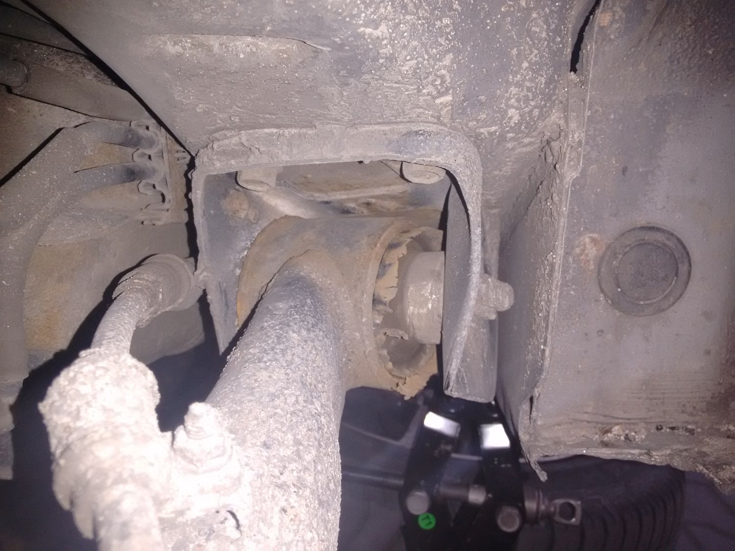

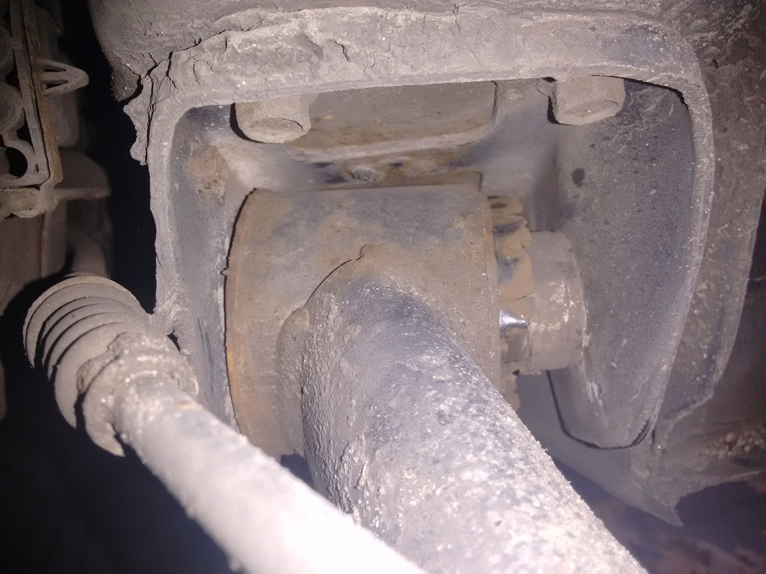

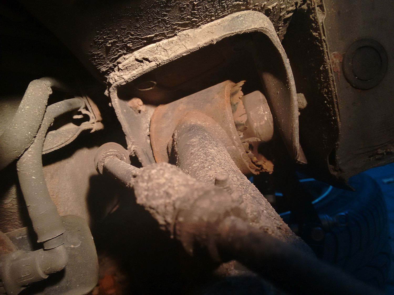

No i nadszedł czas na część praktyczną - na razie tylko "podblokową". IMO w dziwny sposób rozjechana jest tulej belki. Belka przesunięta jest w uchu i przylega do jednej płaszczyzny - co mnie bardzo dziwi na drugim kole jest centralnie - czyżby cała belka nie trzymała geometrii ?tdon pisze:3. U mnie zerwane tuleje belki dawały inne objawy, raczej popiskiwały na łukach, bo się cała belka przesunęła w granicy luzu uszek belki w widełkach podwozia i przycierało. Zmieniło się też położenie poprzeczki kierownicy podczas jazdy na wprost - była lekko skoszona. U mnie doszło tylko do odspojenia się gumy od tulei. Jeśli jednak guma byłaby mocno wyszarpana, to kto wie ??? Usterka tych tulei jest bardzo typowa w T250, do tego po Wrocławiu .... rozważ to.
4. Reasumując - flebuss ma rację, chyba pora na część praktyczną.
Jak już pisałem tuleja wygląda dziwnie - guma wygląda nie na zerwaną, rozerwaną ale jakby rozjechana w wysokiej temperaturze, guma jest optycznie jakby "roztopiona", uplastyczniona....
Pannowie - zapodaję foty - proszę o opinie:

Re: t250 - problem z tylnym zawieszeniem...
Przecież widać na zdjęciach jak drut - obie tuleje zerwane i do wymiany. Belka przesunięta o tyle, ile mogła. Być może na łukach przesuwa się już w obrębie luzu "w tę i z powrotem" i stąd stukanie. Życzę szybkiej i bezproblemowej wymiany.
wszystkie zdjęcia przedstawiają jedną tuleję, prawą - stamtąd dochodzi łomot...tdon pisze:Przecież widać na zdjęciach jak drut - obie tuleje zerwane i do wymiany.
Jeśli zerwana jest tylko jedna, to z punktu widzenia belki jest jeszcze gorzej, bo jest teraz wielokrotnie przeginana ( ale raczej w to wątpię) i za chwilę może być do wymiany jeszcze belka, bo się zdeformuje albo nadłamie.
Zwróć uwagę, że w takiej sytuacji druga tuleja jest nadmiernie obciążona usiłując utrzymać całość na miejscu.
Czy w takich okolicznościach zamierzasz wymienić tylko jedną tuleję ?????
Naprawdę nie widzisz tego na zdjęciach ???
Ucho belki powinno być pośrodku luzu w widełkach podwozia, a jest przesunięte na maxa i doparte do jednego boku.
Myślisz że te wystające fafrocle z gumy masz od nowości ???
To są nadlewki, które normalnie są wewnątrz tulei a po jej zerwaniu i przesunięciu ucha wysunęły się na zewnątrz.
