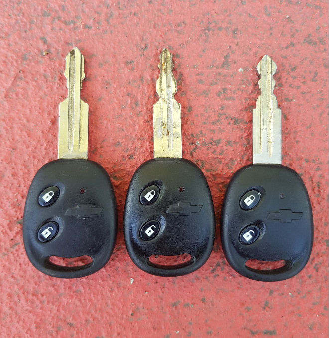

Pilot wygląda tak:
Oryginalny pilot do centralnego zamka

Mam oryginalny pilot w kluczyku do sterowania centralnym zamkiem i do tego jakiś pilot z allegro. Ten oryginalny jak się naciska przyciski to widać że dioda na pilocie się zapala ale auto nie reaguje. Zamyka się i otwiera tylko tym drugim pilotem. Czy sam mogę jakoś uruchomić ten oryginalny pilot
Pilot wygląda tak:
Pilot wygląda tak:

A nie możesz przełożyć bebechów tego działającego pilota do odpowiedniego kluczyka??

Yyyy ale ja nie mam dwóch takich samych pilotówMIDO pisze: 4 lut 2020, o 10:17 A nie możesz przełożyć bebechów tego działającego pilota do odpowiedniego kluczyka??

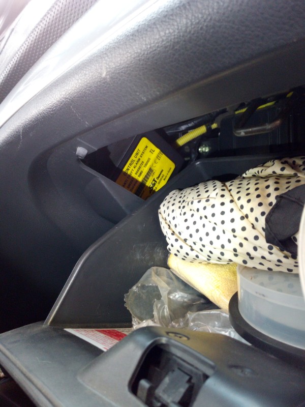

Re: Oryginalny pilot do centralnego zamka
Oryginalnie to moduł alarmu pełni funkcję odbiornika od pilotów i w T255 znajduje się on w panelu środkowym obok schowka.
Niestety z ewentualnym programowaniem ci nie pomogę bo nie wiem jak się to przeprowadza ale obstawiam że takie rzeczy to tylko w serwisie.
