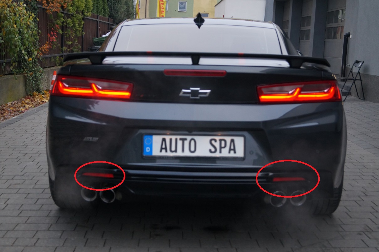

Witam, wszystkich. Mam pytanie odnośnie badań technicznych auta. Jestem drugim właścicielem Camaro 2SS (USA) - 2017 w Polsce. Rok temu przerejestrowałem auto na siebie i za parę miesięcy będę miał przegląd po 3 latach. Camaro ma dostosowane światła do naszych standardów ale nie ma tylnego światła przeciwmgielnego. Widziałem wiele takich aut na naszych drogach, ale nie zauważyłem dodatkowego światła. Czy ktoś może podzielić się swoim doświadczeniem w tym temacie ? Na załączonym zdjęciu zaznaczyłem odblaski ale nie wiem czy mogą one pełnić funkcje przeciwmgielną. Wielkie dzięki

Pete pisze: 13 gru 2019, o 09:04 Obrazek
Jasne że mogą.
Wystarczy je zamienić na kitajskie gotowce ledowe i odpowiednio podłączyć.
