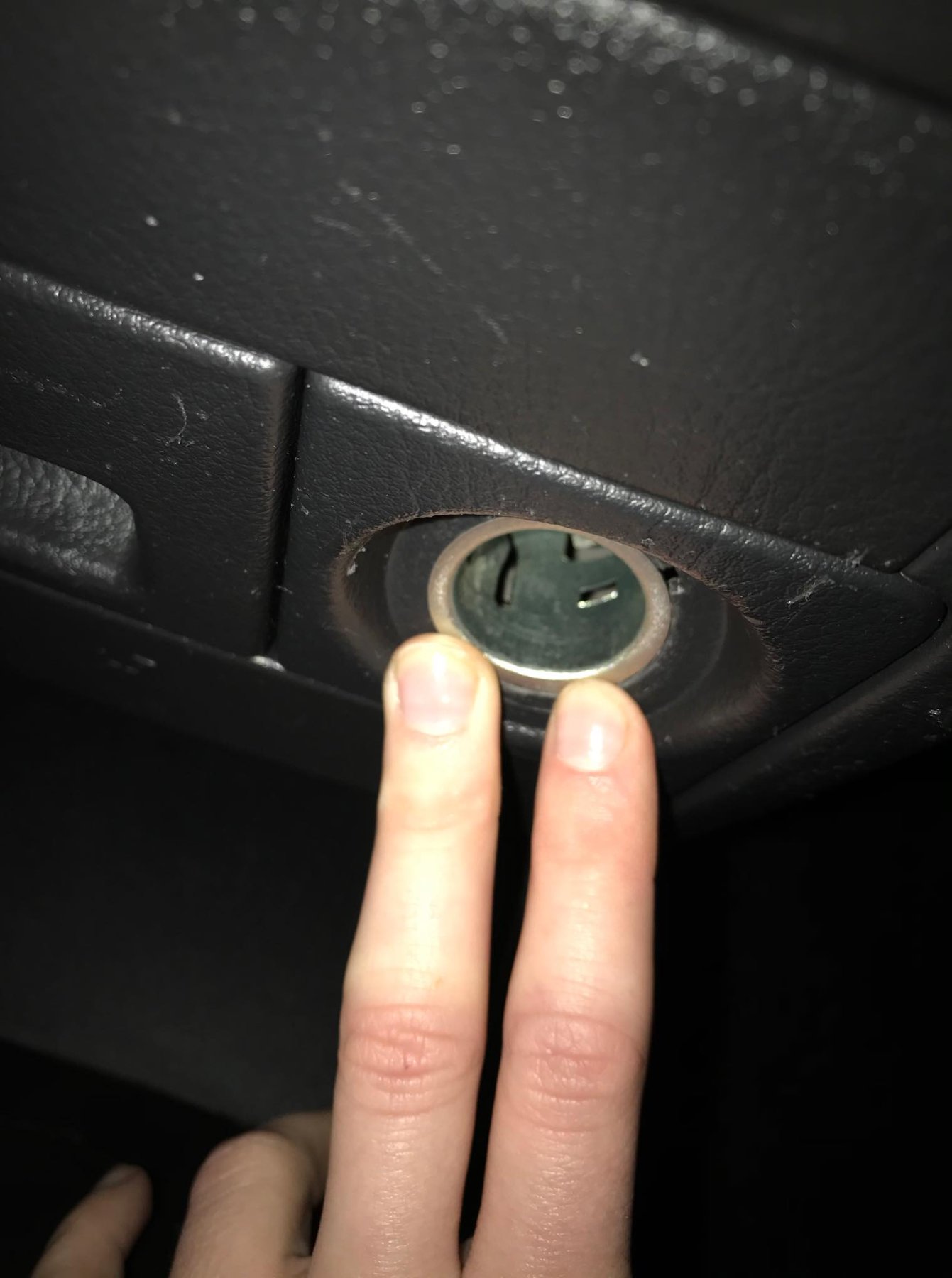

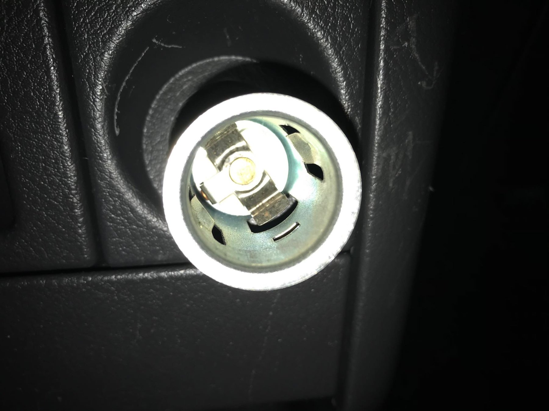

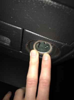

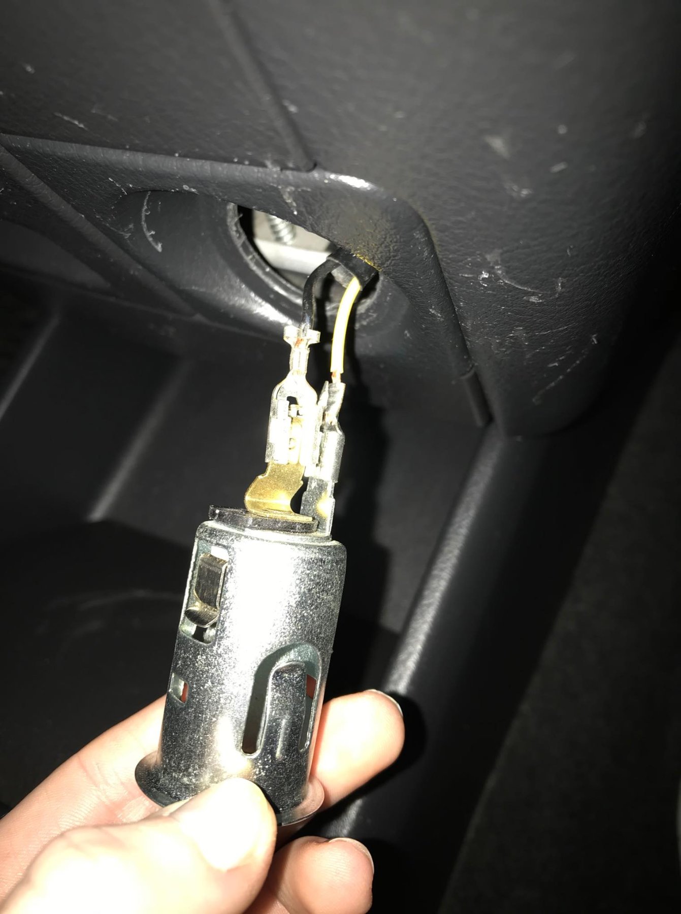

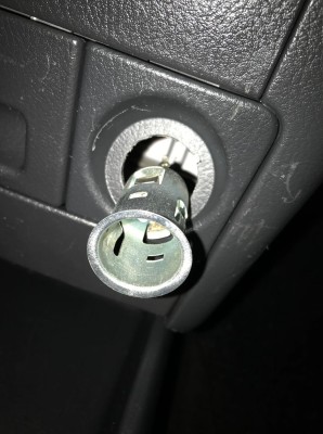

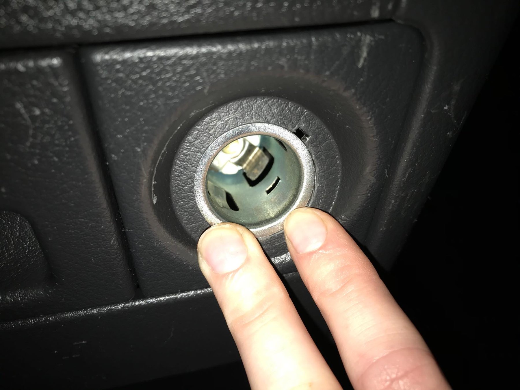

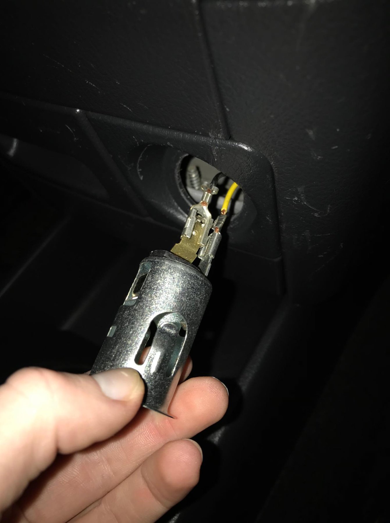

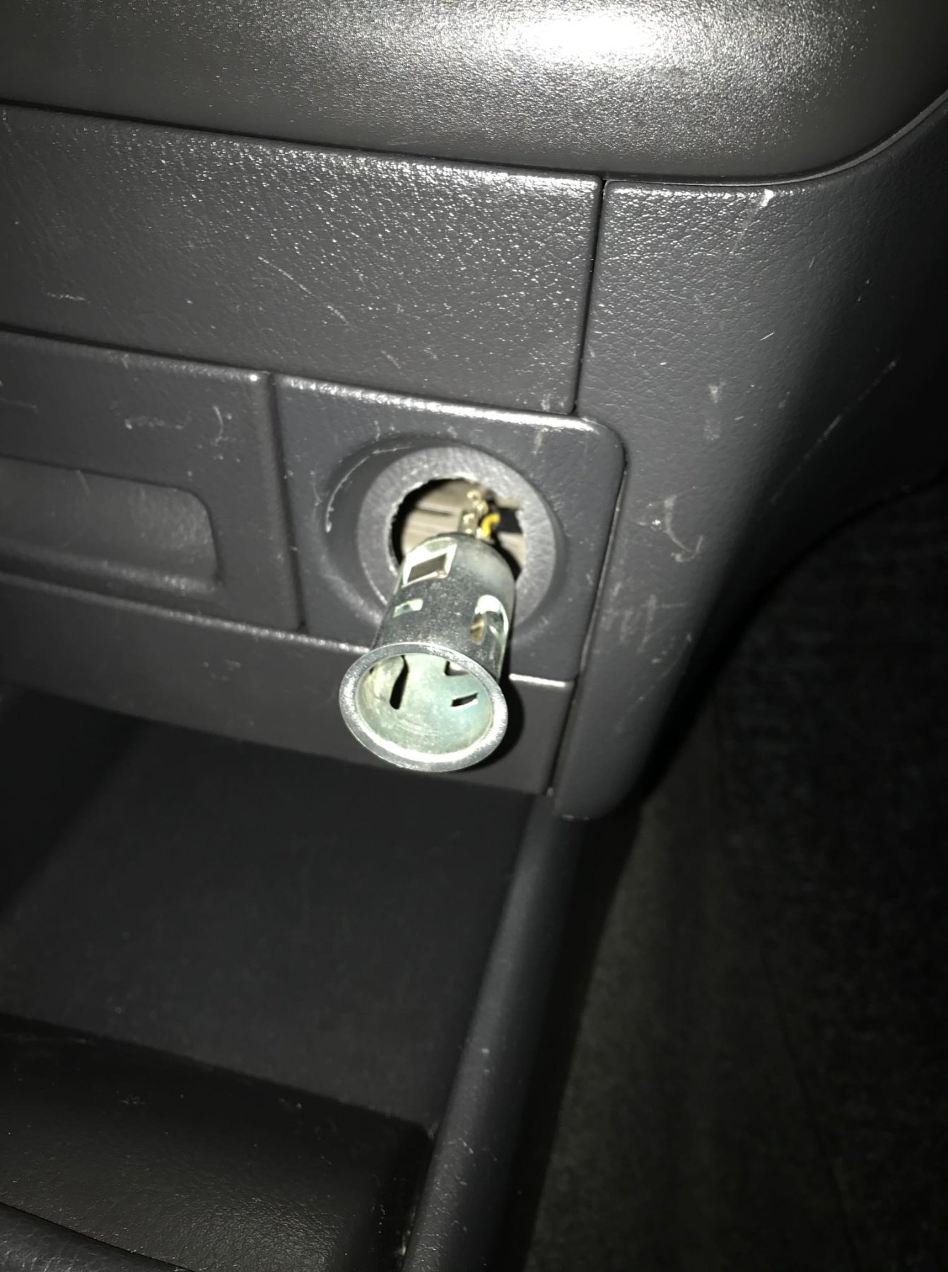

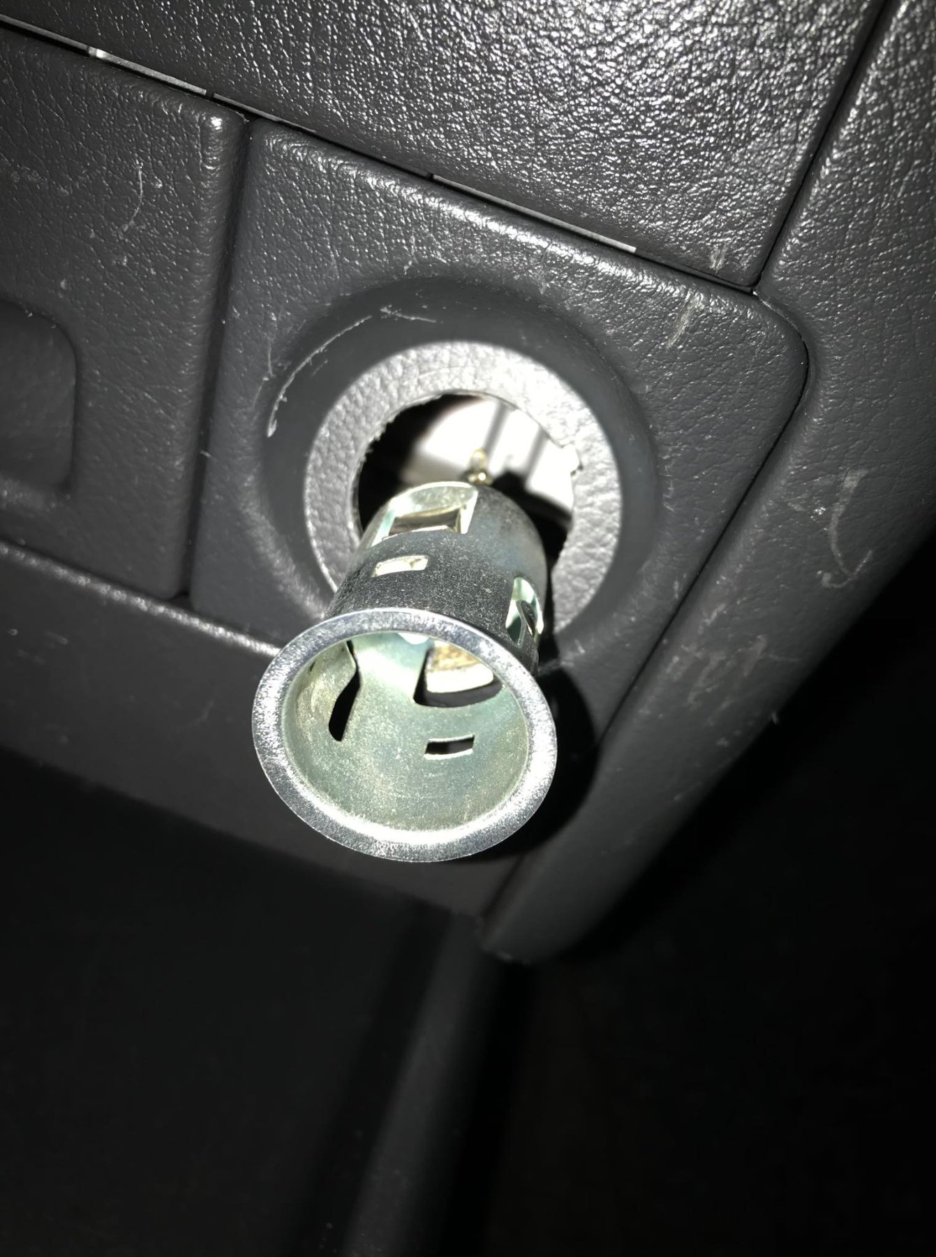

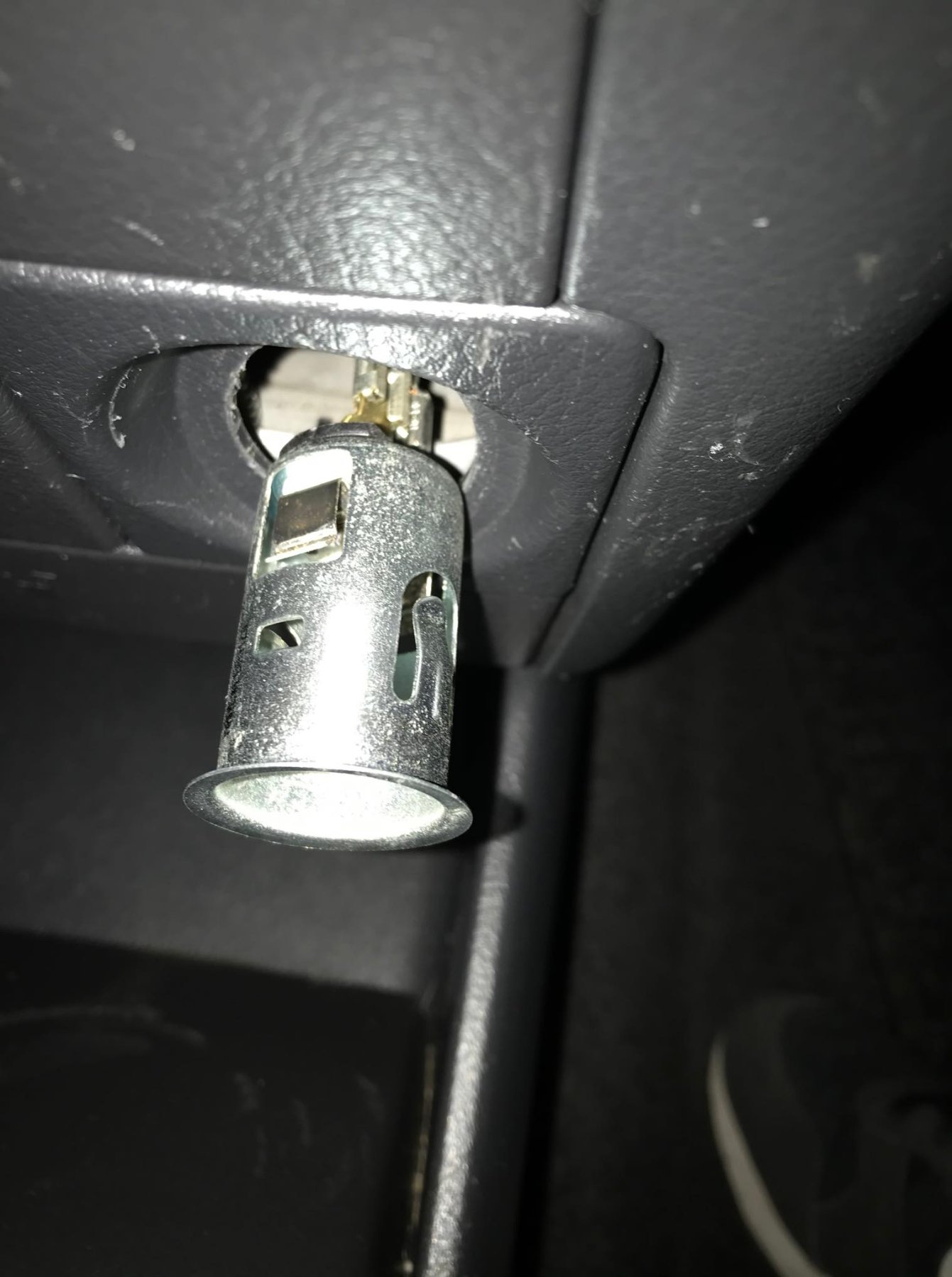

Witam, spotkałem się z problemem niedziałającej zapalniczki w chevrolecie aveo i szukam pomocy od czego zacząć i czy jest możliwość naprawy jej we własnym zakresie. Otóż zapalniczka nie trzyma się w swoim miejscu i cały czas wypada. Wkładając transmiter nic się nie dzieje(transmiter był testowany w innym samochodzie i działał poprawnie). Wklejam kilka zdjęć tej zapalniczki i z góry dzięki za pomoc!

a jak to ma się trzymać jak nie ma na czym. Trochę chyba się zgubiło, tylko ten metalowy "kielich" Ci został.
Używaj wyszukiwarki forum, bo już o zapalniczkach tematy były.
Tu przykładowy link tematu o tym, w nim jest też link do opisu jak ma wyglądać te gniazdo zapalniczki. Nowe kup i wymień:
viewtopic.php?f=96&t=6197&hilit=gniazdo+zapalniczki
Re: Niedziałająca zapalniczka
Ogólnie to jakaś rzeźba.
Gniazdo zapalniczki powinno mieć jeszcze półprzezroczystą zieloną oprawkę z podświetleniem a zasilanie powinno być na dużej plastikowej wtyczce a nie oddzielnych wsówkach plus powinien być trzeci przewód od podświetlenia.
Ogólnie radził bym poszukać używanego gniazda zapalniczki łącznie z wtyczką i kawałkiem instalacji.
A na razie zaizoluj porządnie te wsówki i sprawdzić bezpieczniki.

No przy tej rzeźbie to ja mam nadzieję że ten bezpiecznik jest wywalony, może lepiej niech nie będzie tam napięcia póki co (skoro nic w tym gnieździe nie chce działać) bo auto można chyba sfajczyć :(
Tu manual na fotkach jak wsadzić z podświetleniem, ale Ty Janek to już na jakąkolwiek kompletną zmień :P

Nic innego nie działa bo ogólnie są przewody zamienione miejscami, sprawdziłem nawet u siebie, żółty powinien iść na środek a czarny na obudowę.
Zapalniczce polaryzacja nie robi różnicy ale zasilaczom już tak.
Aha i z tym podświetleniem i trzecim przewodem to też tak nie do końca bo u siebie też mam nieoryginalne gniazdo zapalniczki :D

Na jednym ze zdjęć widać jakby styki były zwarte przy wejściu do zapalniczki. Rzeczywiście wygląda to na rzeźbę.

No ale jednak może dobrze mieć kompletną a nie sam "kieliszek". Niech cokolwiek wsadzi kompletnego, plastikowa obudowa i haczyki nie istnieją, a potem przy nowych to ładnie wchodzi i się trzyma. Te haczyki często się łamią.
Ja pamiętam jak w poprzednim aucie pociągnęłam osłonę psłoneczną kierowcy, bo chciałam w trasie wyjąć ją z prawej strony z zaczepu i przełożyć na okno drzwi, bo zimowe słonko mi tam dawało z boku. To tak pociągnęłam że z zaczepem całym wyrwałam i haczyki te montażowe poszły wiadomo gdzie i nie dało się już tego włożyć, wypadało jak te gniazdko kolegi. Dopiero nowy plastik z ASO i cudnie się wpasowało w podsufitkę. Ale już wiem że ten zaczep wyjmuje się z podsufitki tylko raz :)
