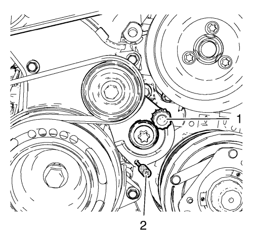

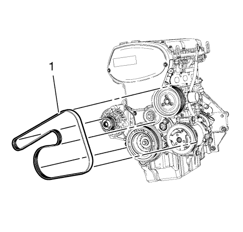

Moze ktoś doradzi jak ściągnąć i założyć pasek od pompy wspomagania- mam do wymiany pompę wody .

Re: pasek wspomagania
Wymiana paska napędowego
Narzędzie specjalne:EN-6349 Trzpień zabezpieczający
Procedura demontażu
Otworzyć pokrywę silnika.
Wymontować pasek pompy wspomagania układu kierowniczego, jeśli jest zamontowany. (Przejdź do Wymiana pasa pompy wspomagania układu kierowniczego) .
Podnieść pojazd.
Wymontować osłonę przeciwbryzgową przedziału przedniego. Zwolnić naprężenie napinacza paska napędowego, obracając w lewo (1), i zablokować za pomocą sworznia EN-6349 (2). Wymontować pasek napędowy (1).
Procedura demontażu
Podnieść pojazd.
