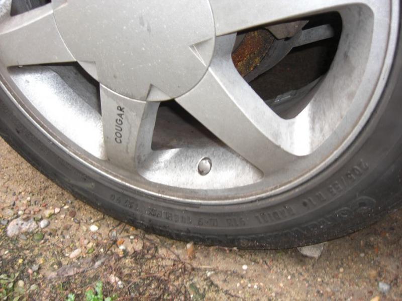

Uniwersalny jak nakrętki wentylków do kół
a nie wentylki
Wentylki mają różne rozmiary, np. do Cruzaków org. były bardzo wysokie, odstawały jak kikuty.

Na pocieszenie kupię "nakrętki wentylków" ze znaczkiem Chevroleta. Fajna sprawa.

Re: Czarny zawór obok zbiorniczka na płyn wspomagania
U chińczyka? Kup więcej kompletów bo tanie a czasem ktoś sobie bierze, bo to fajne. Ja mam jeden komplet ale dostałam od kolegi który kupił sobie 5 kompletów bo mu pod pracą ciągle ktoś zacygani...
A weź, wyglądają jak aspiryny
No widzę właśnie... Jak aspiryny
