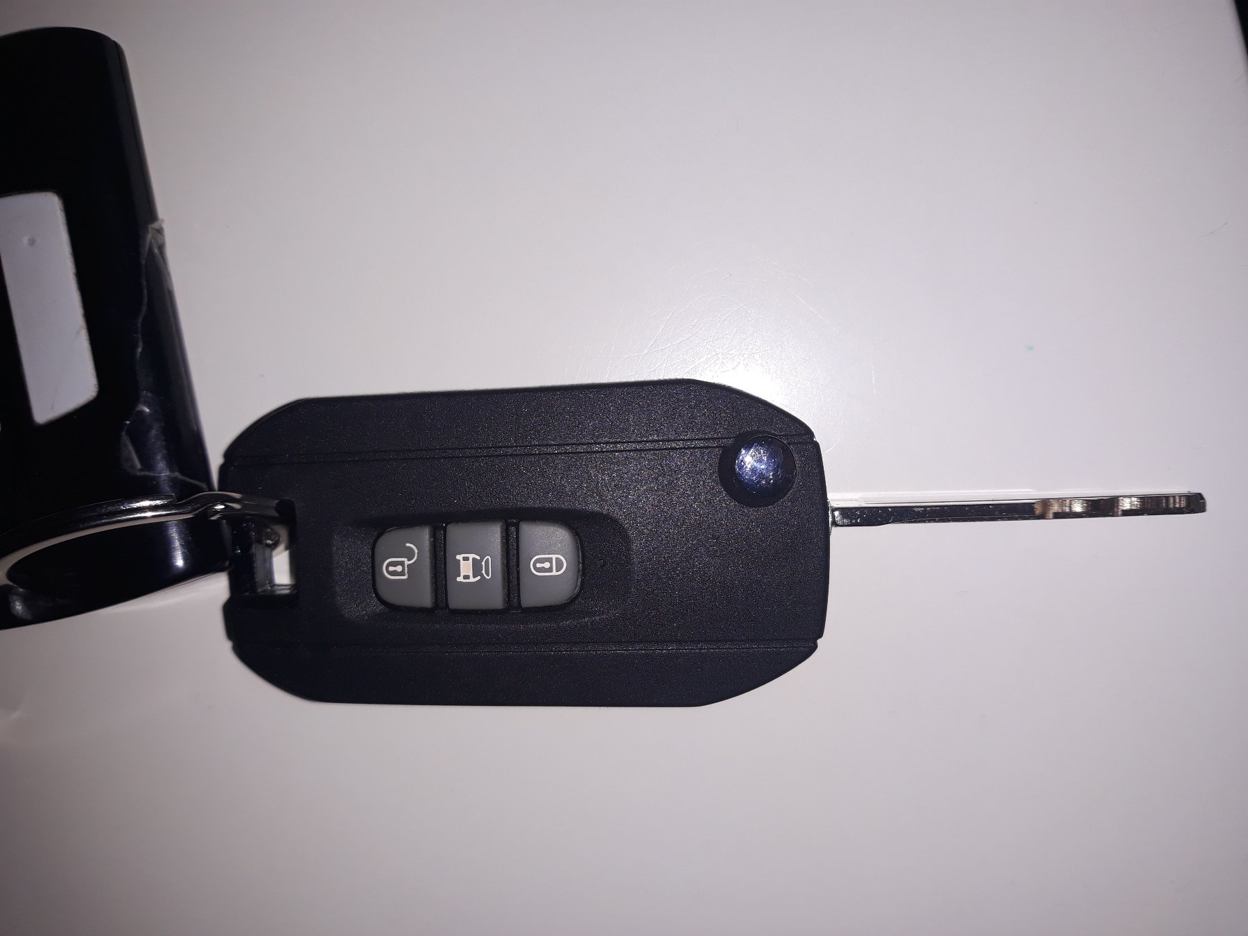

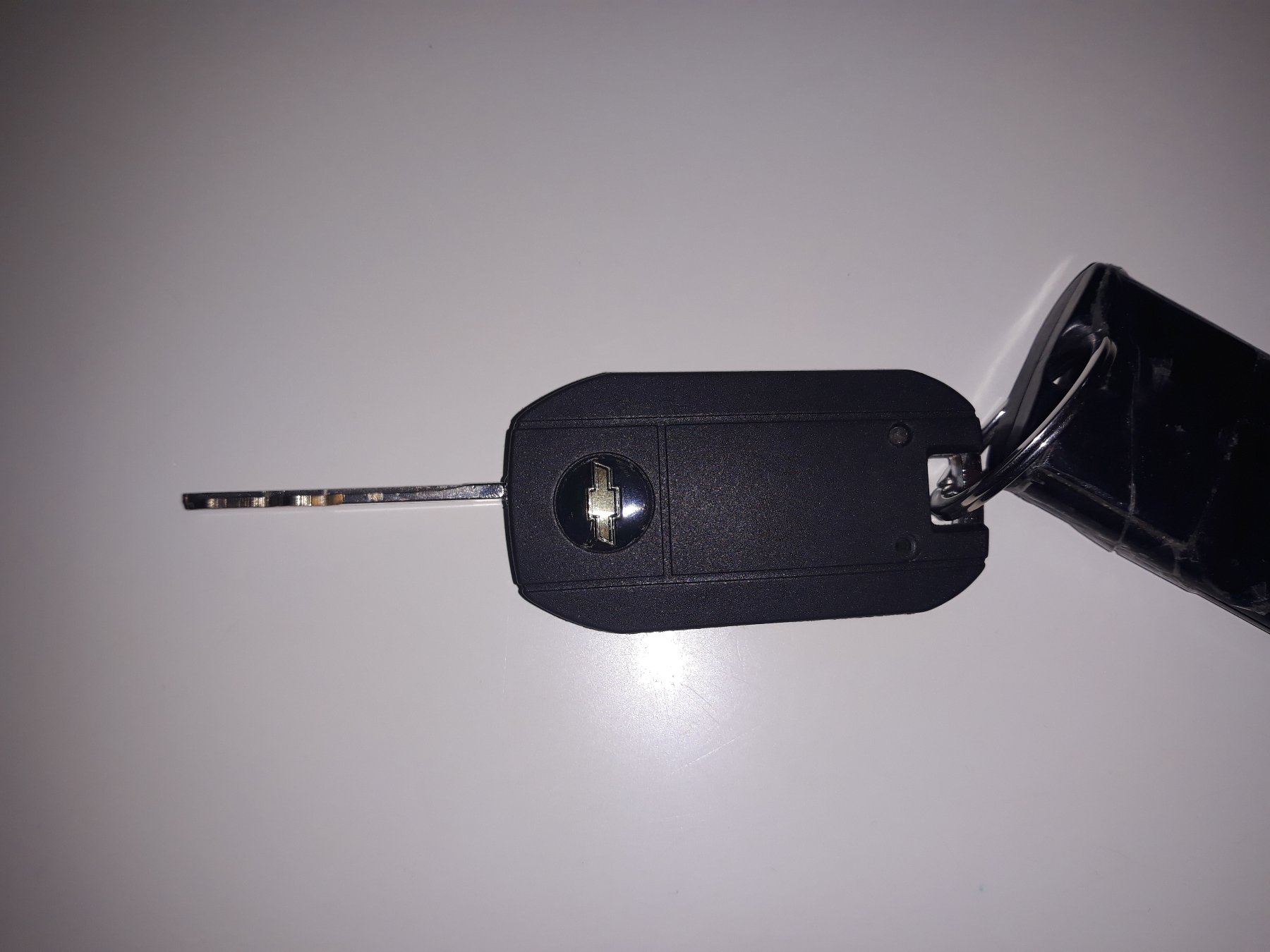

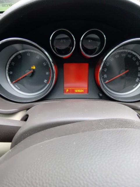

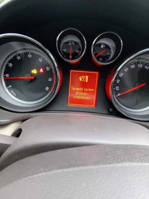

Próbowałam dziś zakodować trzeci kluczyk korzystając z tutoriala w necie. Gdyż podobno jak ma się dwa zakodowane, to trzeci da się samemu. Mój drugi kluczyk to miał defekt taki że gumki mu wypadły od zmiażdżenia pazurem w czasie, tzn po paru latach używania głównie jednego. Zamówiłam nowy w ASO (za 550) ale jak pojechałam na odbiór to z jednym kluczykiem, ten bez gumek zostawiłam w domu więc zaprogramowali mi nowy i ten który był w aucie od nowa.
No więc dziś, wiedząc że szybko trzeba zmienić kluczyki, tj włączyć silnik, wyłączyć i zmienić kluczyki na drugi ten zaprogramowany, potem szybko wyłączyć i włożyć ten trzeci to rzeczywiście trzecim bez problemu uruchomiłam silnik. Pojeździłam po posesji, ale cały czas świeciła ikonka autka z kłódką. Przy tym trzecim kluczyku normalnie wszystko działa, każdy klawisz, klawisze konfiguracyjne konsoli środkowej (te od programowania ustawień), okna się otwierają i zamykają, nie wiem jak światła bo nie biegałam wokół auta. Przeprowadziłam od razu na tym kluczyku procedurę zapisu ustawień kierowcy- nie było info o odmowie albo coś. Jednak gdy chciałam zamknąć z pilota pojazd, to niestety żadnego wzbudzenia układu. Zamknęłam i otworzyłam z klucza i spoko już bo chociaż nie wyła przy otwieraniu drzwi , ale drugi raz silnika nie uruchomiłam- po prostu jest ciemność po przekręceniu do zapłonu, bo do połowy, gdy test kontrolek to działa OK. Czyli tak jakby on cośtam działał ale jakby na pół gwizdka. Nie jest to działanie, które by mnie zadowalało, bo i tak muszę mieć przy sobie drugi kluczyk. (wcześniej wyła jak oszalała przy próbie otwarcia drzwi po otwarciu trzecim kluczem, tj dopóki tym trzecim kluczykiem nie uruchomiłam dziś silnika)
Ten trzeci kluczyk to oczywiście ma oryginalne flaczki, bo został mi po zakupie nowego w ASO, gdyż oni kluczyków nie naprawiają i tych gumek uszkodzonych nie wymieniają. Kluczyk ten ma tylko nową obudowę z allegro.
I tu nie chodzi o to, że ja muszę mieć trzy klucze skoro mam dwa oryginalne, ale skoro jest ten trzeci też oryginalny w szufladzie to no chciałam go zakodować a raczej sprawdzić czy to wykonalne. I chyba nie jest wykonalne, no nie?
Czy jeżdżenie teraz na trzecim kluczyku może coś zmienić, tzn czy ona w końcu zapisze go/swoje dane na nim? Czy to nic nie da? Albo odłączenie akumulatora i start tej procedury podmiany kluczy po włączeniu jej komputera jakoś ją oszuka?
Czy coś mogę jeszcze sprawdzić? Kluczyk ten trzeci był kiedyś logowany na jej transponderze
(był sparowany z autem i służył 6 lat od wyjazdu z fabryki) i czytałam że w takich przypadkach łatwiej go przywrócić do systemu. No chyba że mi w ASO ten transponder jakoś sformatowali i teraz mam już tylko te dwa co mam i tego trzeciego już nie wprowadzę? Coś mogę jeszcze sprawdzić? Czy dać se spokój?

Każdy transponder z tej serii ma swój niepowtarzalny numer seryjny tzw. S/N lub ID nadany przy produkcji którego nie da się zmienić. Transpondery te stosowane są w najnowszych kluczykach samochodowych. W transponderach HITAG może być zapisanych wiele informacji o samochodzie takich jak VIN, nr. klucza, aktualny stan kilometrów, przeglądy techniczne i wiele innych, dlatego transpondery te po zaprogramowanu w samochodzie są zablokowane i nie ma możliwośi ich odblokowania ani modyfikacji, nie można ich ponownie wykorzystać w innym samochodzie.
Immobiliser to dodatkowe zabezpieczenie przed kradzieżą. W nowym kluczyku trzeba zaprogramować kod ze „starego” immobilisera lub wymienić kody we wszystkich urządzeniach. Nie miałeś przy sobie 1 kluczyka i zmieniono ci kody w aucie na nowe i nie dopisano kluczyka , pozostaje wymiana transpondera i ponowne kodowanie . Koszt ~500 PLN

No tak, rozumiem
ale ten kluczyk był w tym aucie przez 6 pierwszych lat, więc wszystkie dane auta tam są w nim zapisane. Więc nie da się go przywrócić, gdy ten akurat został w domu w szufladzie gdy z drugim byłam po odbiór nowego w ASO?

Re: Używany kluczyk kodowanie
Da się go dopisać do komputera w aucie , ale będą znów koszta . Znów trzeba będzie zmienić kod, we wszystkich kluczykach, lub dokupić nowy transponder i zakodować go do pozostałych .
