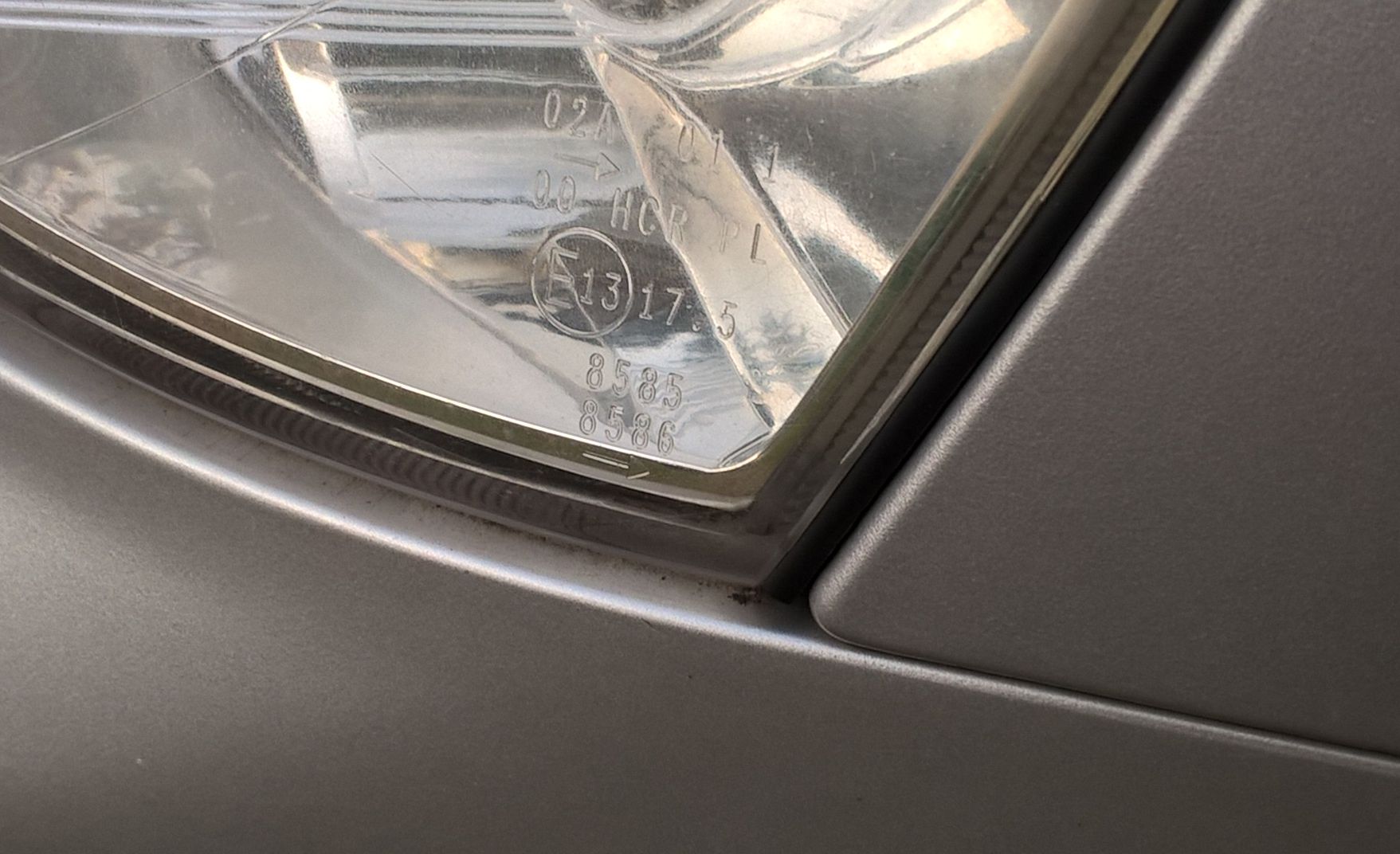

Większość stron wypluwa:
1. strzałka w prawo - reflektor przeznaczony do ruchu lewostronnego (np. z auta z rynku UK)
2. brak strzałki - reflektor do ruchu prawostronnego
3. strzałka z lewym i prawym grotem - reflektor symetryczny lub z możliwością przestawienia wiązki (nadaje się i do UK, i do Polski)
Tak więc lampa od anglika. Będzie ciężko znaleźć EU bez, bo jak wspomniałem większość to angliki na części, ewentualnie w powypadkowych.
Re: Reflektor Europa/Anglik - problem zdjęcie
Ewentualnie szukać rozbitej europejskiej z dobrym lustrem i zrobić przeszczep.

No właśnie ale jak taka lampa ma wyglądać ? dlatego chciałbym zobaczyć zdjęcie oryginalnej europejskiej lampy.... ktoś chyba ma jeszcze oryginalne lampy swoim lacetti lub nubirze :)
Jak nikt nic nie podeślę a ja sam nic nie znajdę... to jaki zamiennik wybrać TYC, DEPO ? co lepsze co polecacie ?

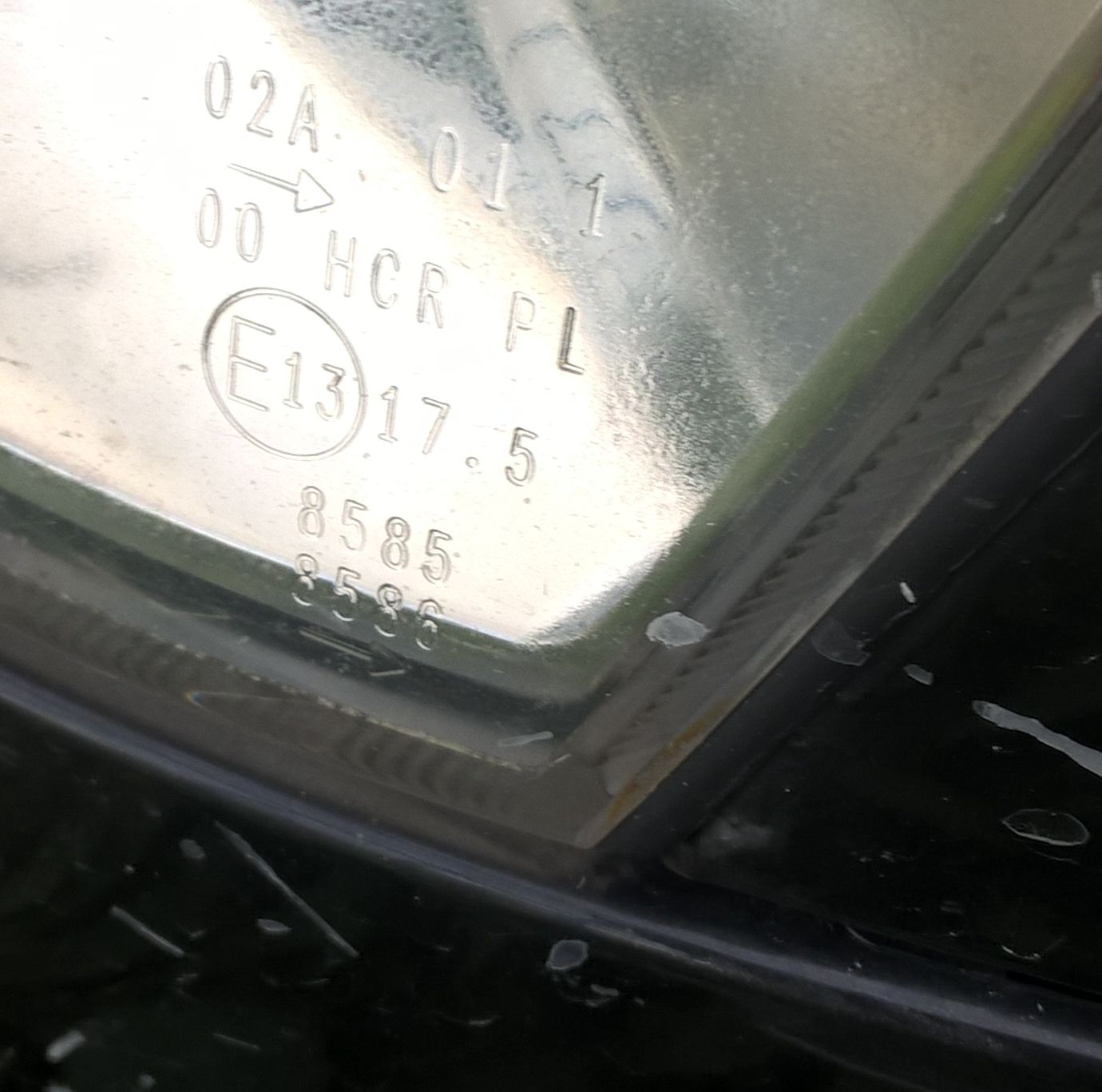

Ma być bez strzałki przede wszystkim, ja będę w domu przed 21 to wrzucę Ci fotkę. Mam zamiennik Depo w Punto 2 i generalnie jest OK

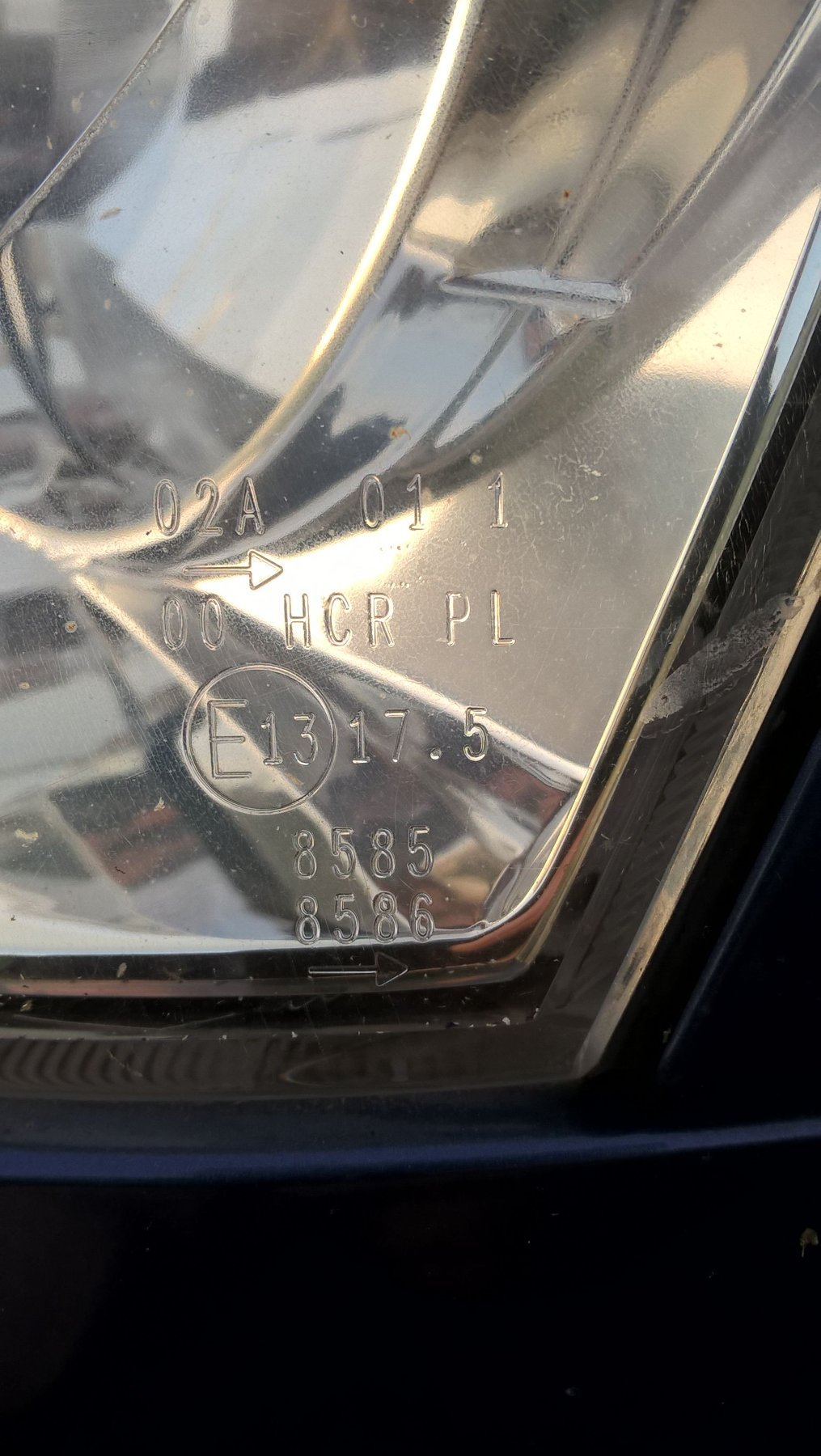

Wygląda na to że te lampy co masz - Twoja i kupiona są do ruchu prawostronnego. Moja lampa - auto z Niemiec - ma takie same oznaczenia (niebieski kolor auta). Ale dla pewności zrobiłem fotki lacetonów z dzielni które znam - sreberko krajowe, czarny to szwajcarskie auto. I sam zobacz, to samo. Wychodzi na to że świecenie w lewo to kwestia osadzenia lampy, może źle weszła i wtedy faktycznie będzie mocno odchylona. Bo z oznaczeń wychodzi że jest OK. Jeszcze sprawdzę na jednym dla pewności który na 100% jest krajowy i nigdy nie miał robione nic z lampami. Chociaż i te są na 99% nie ruszane

Nie spodziewałem się takiego odzewu :o , właśnie zrobiłem sobie kolacje siadam a tu tyle zdjęć i postów.... Wielkie dzięki, szczególnie Papieju :wilekiedzieki: za tyle zdjęć i takie zaangażowanie (z tym piwem nie żartowałem jeśli tylko dostanę nr konta na pw. postaram się żeby było nie jedno)
Mówiąc szczerze to coś tak czułem że tak może być z tymi zdjęciami, że wszystkie okażą się europejczykami... patrząc po allegro zbyt wiele ludzi by wprowadzało w błąd a obdzwoniłem z ośmiu, myślę że nawet zdjęcie tego lacetti 100% z polskiego salonu nie jest potrzebne, lecz jeśli to będzie przy okazji nie zaszkodzi dla potomnych i pewności.

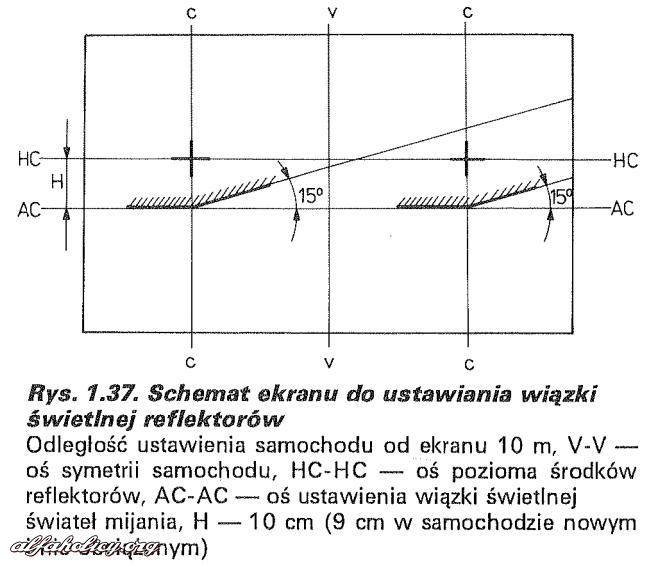

Czy lampa jest europejską czy angielska będzie widać po linii światła na ścianie.
Lampy europejskie mają skos w prawo a lampy angielskie w lewo.
Do regulacji wiązki na boki są odpowiednie śrubki przy lampie, nie ma możliwości elektrycznej regulacji.

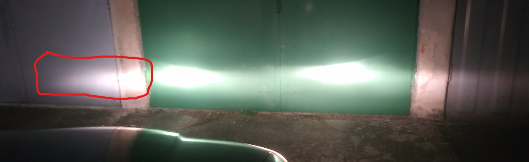

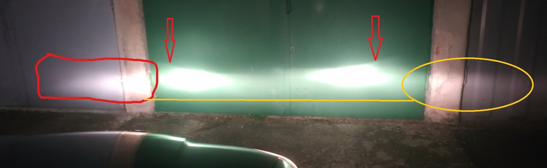

Trochę późno ale wstawiam zdjęcie lamp jak świecą, na zdjęciu nie udolnie zaznaczyłem obszar który wg Pana z SKP świadczy o angielskiej lampie i nie ma prawa występować w europejskiej.
Lampa prawa jest touche wyżej ale to kwestia osadzenia samej lampy jak widziałem.
Jak myślicie jest to kwestia regulacji ? Jak świecą u was. ?
Szczególnie lampa lewa bo do prawej nikt nie miał zastrzeżeń
Te lampy są rozregulowana. Prawa wyżej, lewa niżej. Lewa nie ma kąta. Na pewno nie są to lampy od anglika. Sam nie reguluj o tylko bardziej popsujesz.

Jak dla mnie lewa to anglik widać asymetrię.

Po oznaczeniach lampy nie. Po prostu są rozregulowane, źle osadzone albo pas przedni krzywy
