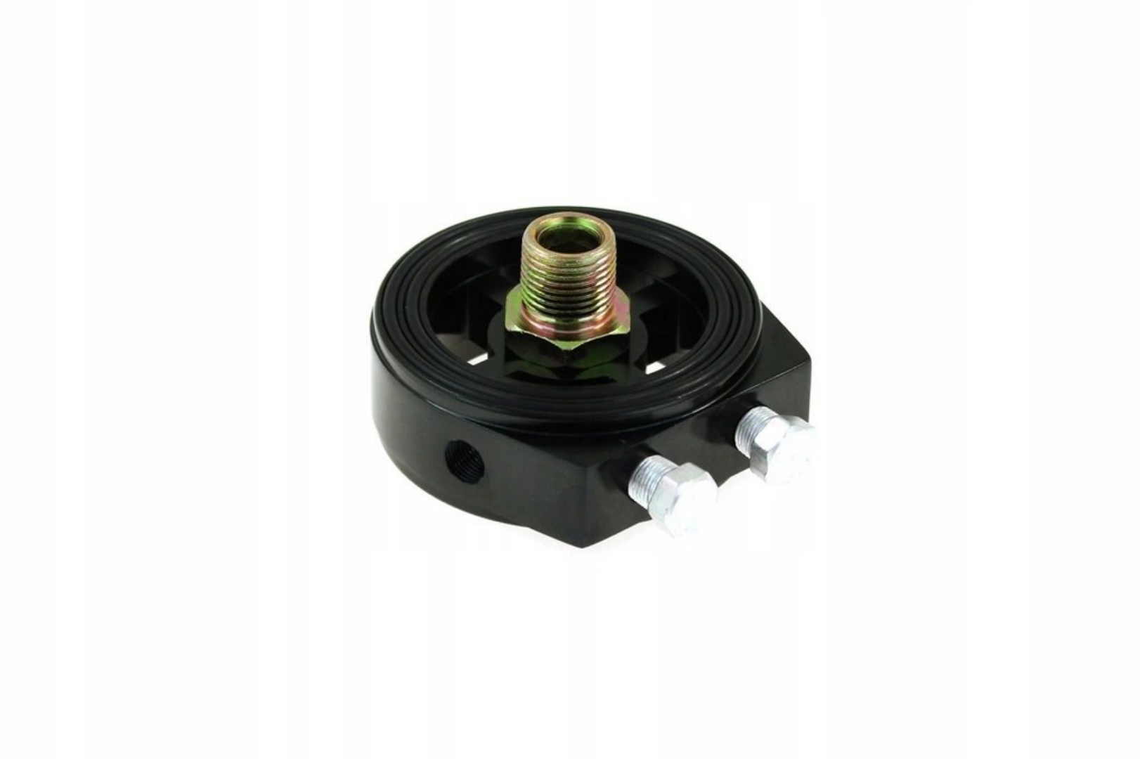

W sumie ten patent z chłodnica od automatu byłby dobry jak ktoś lubi przycisnąć.
Wtedy dokupić adapter do filtra oleju ,dwa węże i mamy dodatkowe chłodzenie :D
