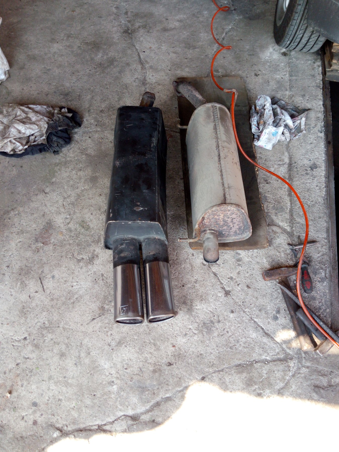

Trafiłem na OLX tłumik Irmshera od Astry G za 200 zł z przesyłką, co prawda zewnętrzne w średnim stanie ale środek jest zdrowy.
Korzystając z okazji że akurat mam urlop postanowiłem się trochę pobawić.
Tłumik Irmshera ma już odcięte mocowania, rurę wlotową też musiałem później usunąć bo ni jak nie pasowała.
Swojej twórczości w spawaniu nie będę pokazywać bo raz że rurę dopasowywalem z jakiegoś starego wydechu co miałem pod ręką a dwa mistrzem spawania to nie jestem (spawy trzymają i są szczelne, mi to wystarczy), ogólnie w żaden sposób nie modyfikowalne oryginalnej instalacji więc w razie czego mogę pez problem wrócić do seryjnego wydechu.

Dźwięk za dużo się nie zmienił, ale słychać delikatny pomruk, podczas jazdy jest to nieco lepiej słyszalne.
Ogólnie jestem zadowolony z efektu, chociaż końcówka zbyt mocno wystaje, sądzę że wydech od Corsy C o wiele lepiej by pasował ale chciałem to zrobić w miarę po kosztach więc jest co jest.
