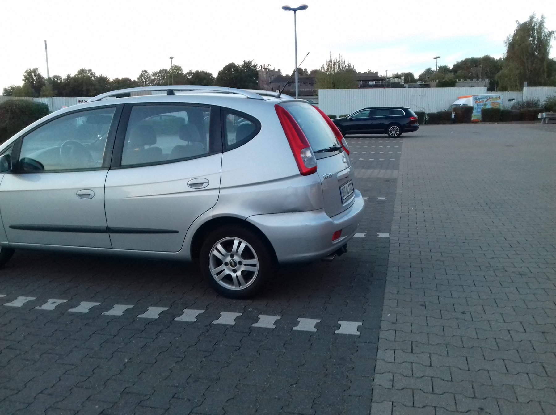

Dobry wieczór, ja również poproszę link lub informację gdzie mogę zakupić sprężyny od sierry, element ciała mi siedzi w tacumie okrutnie, hakiem tre o ziemie.

że tył mi za bardzo siedzi w tacumie, czy podesłał byś mi jakiś link z allegro do sprężyn ze sierry, które na pewno pasują?
Czy po prostu każde z oznaczeniem FORD-6133020 będą pasowały? Ewentualnie na co zwracać uwagę? Mój e-mail: marcinoskar@wp.eu
