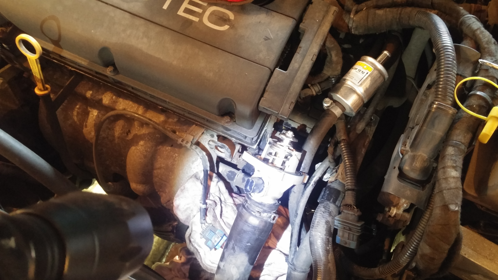

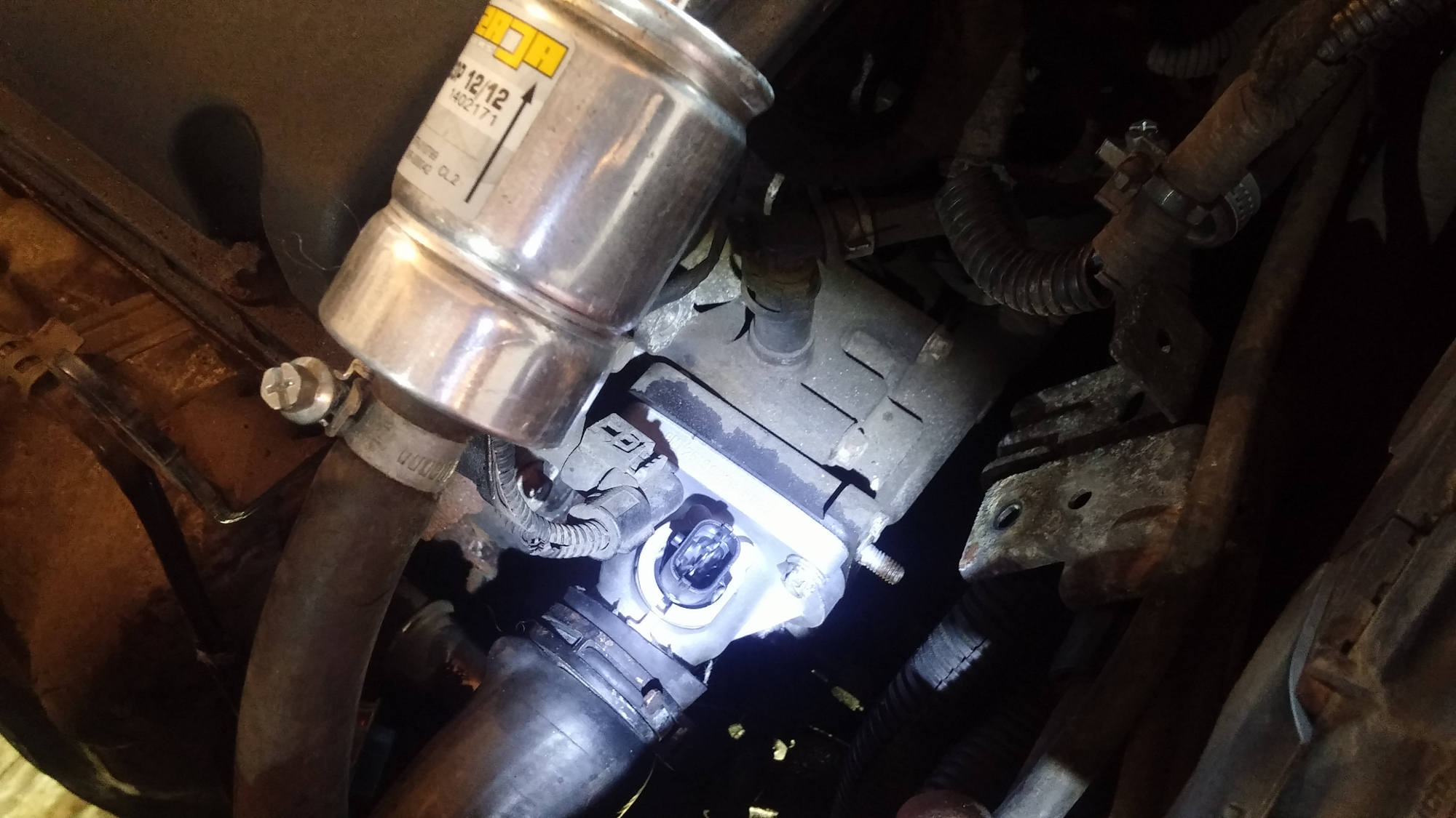

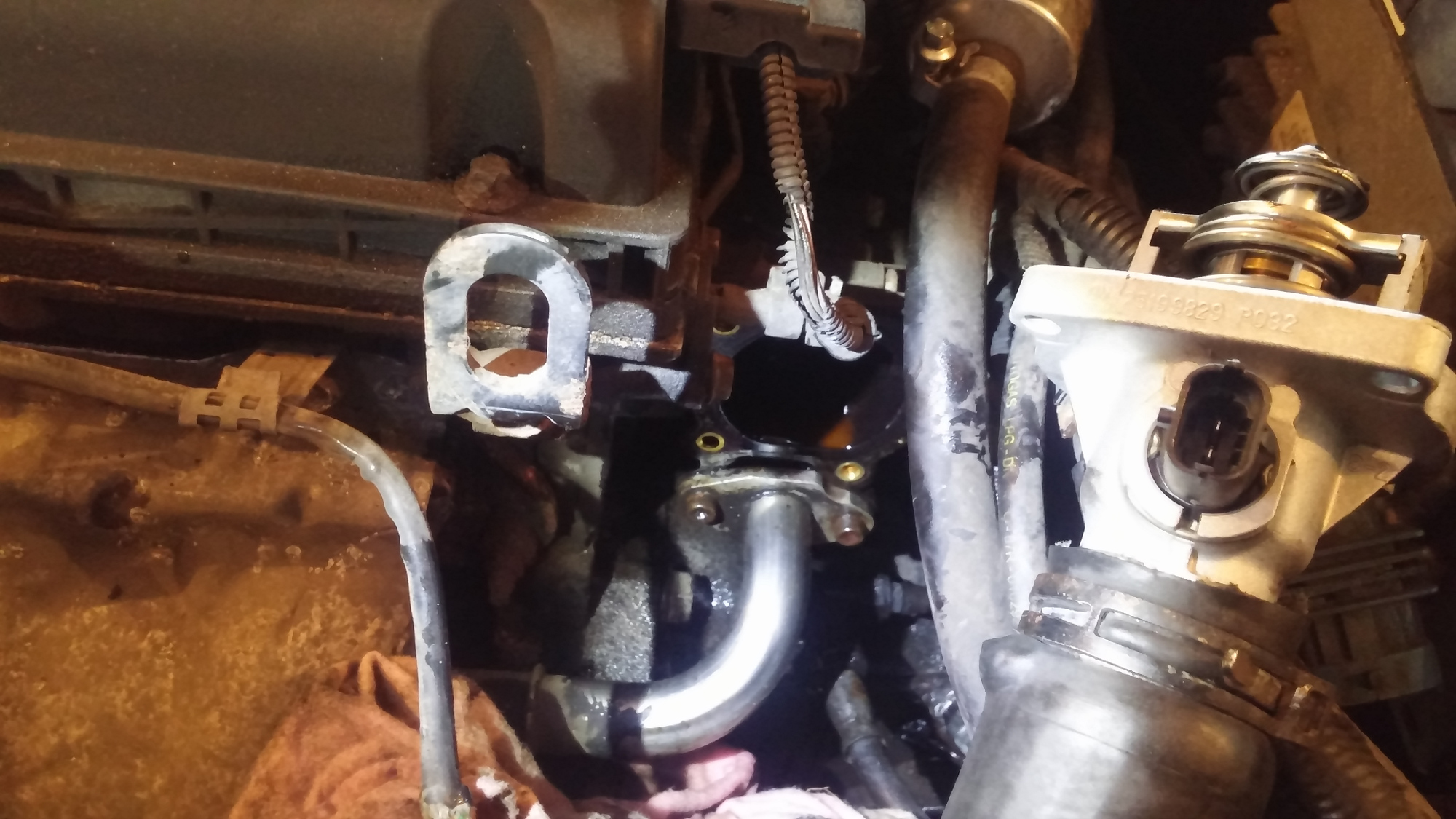

Poniżej zdjęcia z wymiany termostatu.
Do wymiany oprócz termostatu potrzebujemy klucz 10 oczkowy lub nasadka.
Nasadka e10 (nie torks - gwiazdka).
szczypce zaciskowe MORSA
Objawami zepsutego termostatu było fakt, że podczas jazdy wskazówka opadała poniżej 1/4 skali i bardzo długo się nagrzewał silnik.
Termostat po nr VIN ma nr 55597008 (razem z uszczelką).
Cena w ASO 162,36 zł :)
Nr który jest w EPC 96984104, zamienia się na nr 55578419, który zamienia się na t55597008. :)

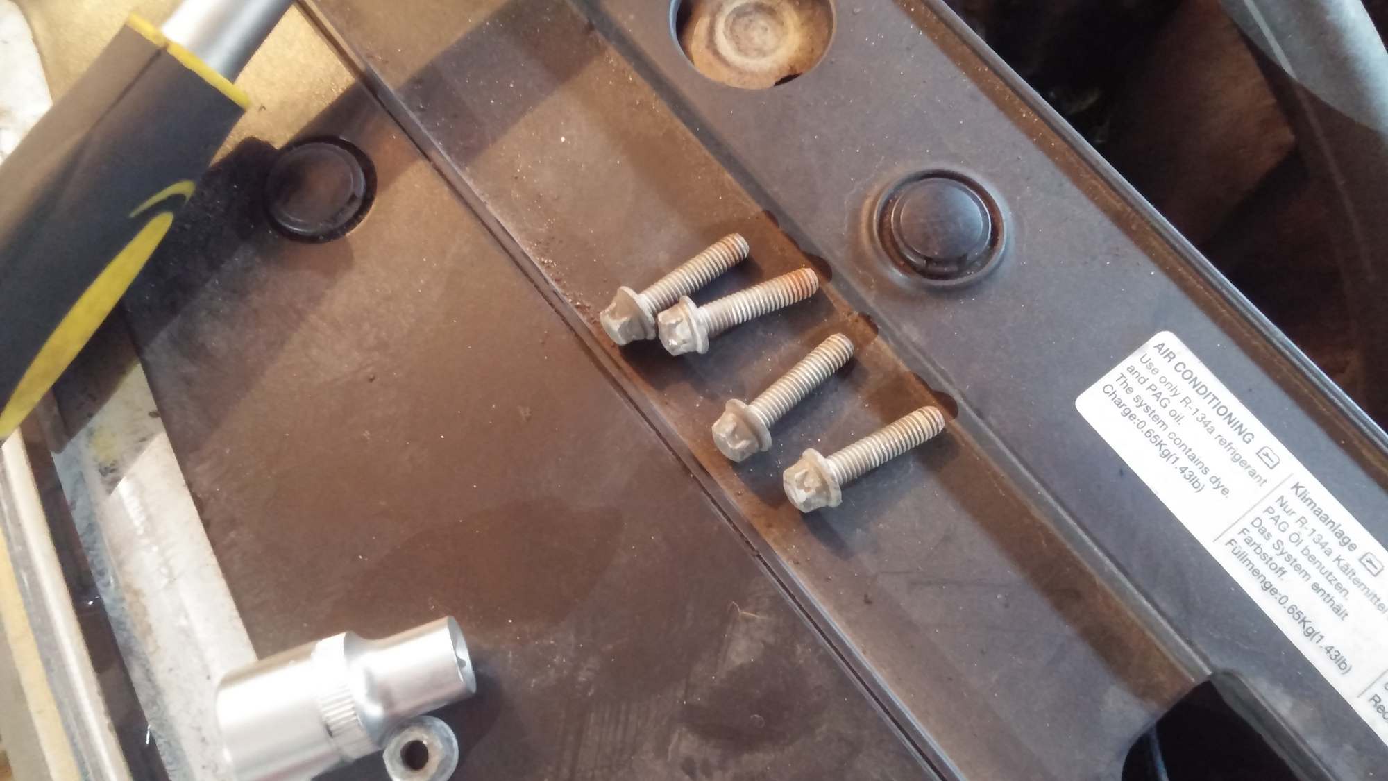

Zaczynamy od spuszczenia płynu chłodzącego. Jako że dostęp do korka na dole chłodnicy jest trudny to podstawiamy wanienkę i szczypcami Morsa luzujemy wąż i spuszczamy płyn.
Następnie odkręcamy wspornik między akumulatorem a silnikiem (jedna śrubka 10), następnie odkręcamy 4 śruby termostatu.
Następnie całość skręcamy w odwrotnej kolejności i uzupełniamy płyn chłodzący. Całość nie powinna zająć dłużej niż 1h.
P.S. Do silnika 1.8 kupujemy cały termostat nie bawimy się w wymianę samego wkładu ponieważ tam jest czujnik, który jest połączony elektrycznie. I nie ma możliwości wymiany samego wkładu bez uszkodzenia przewodów.

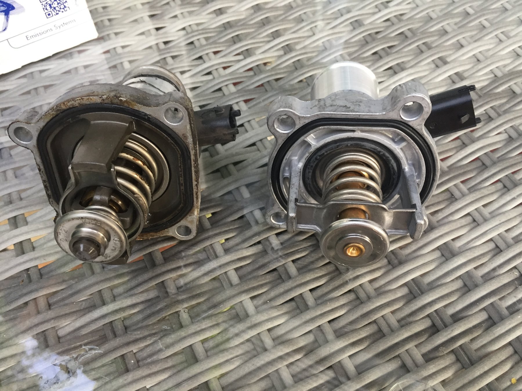

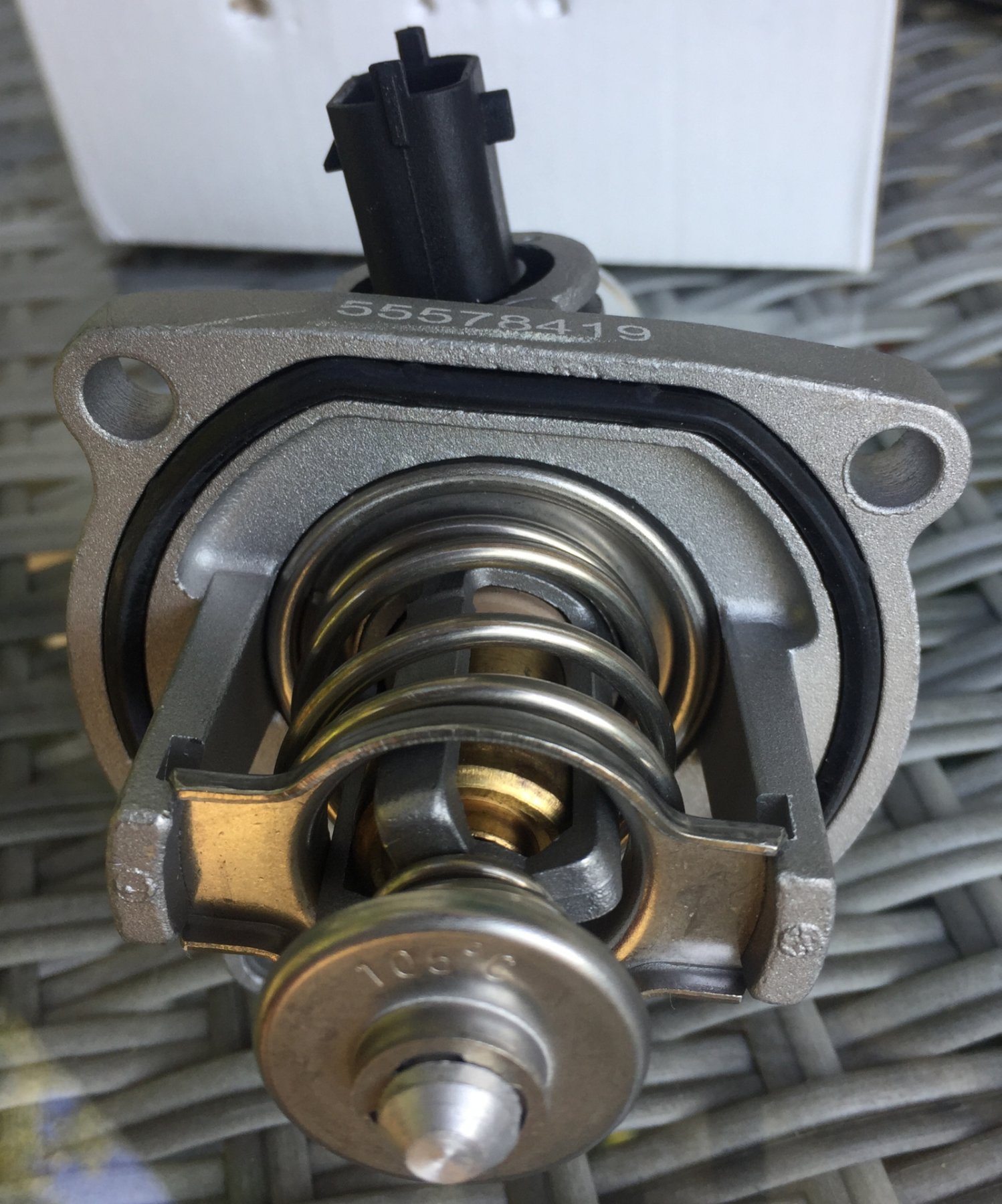

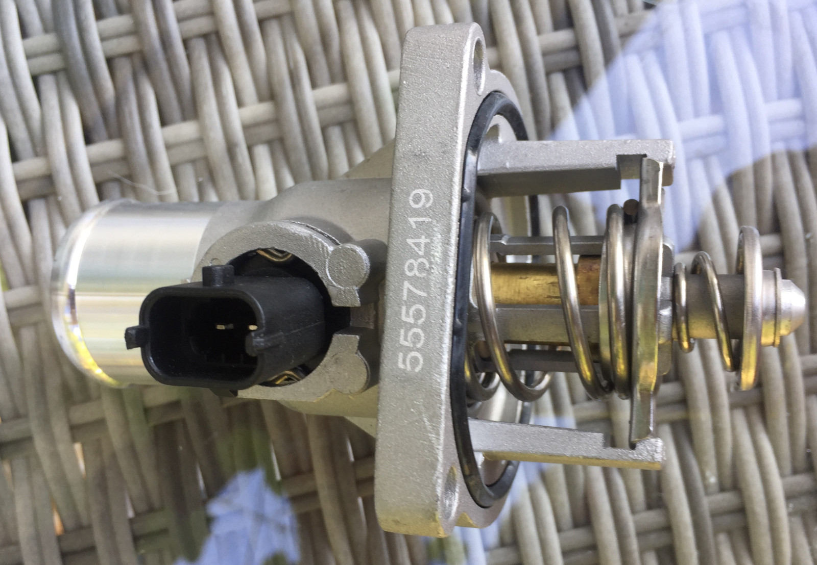

Sprawa jak się okazuje nie jest taka prosta... Większość sprzedawców oferuje termostaty nie pasujące do naszych silników - mają czujnik temperatury z boku a nie od góry. Tu widać różnice - nowy to WAHLER 4431.105D:
Pasujące termostaty (GM 96984104) można rozpoznać po tym, że czujnik jest na boku/ściance łączącej otwory śrub w linii prostej (pozostałe boki prostokąta mają zaokrąglenia w miejscach gdzie wchodzą śruby). To jest ta płaszczyzna, gdzie na oryginale jest wybity numer.
Po wielu latach nie jest też łatwo ściągnąć wąż między termostatem a chłodnicą - nie wiem, jak to się robi fachowo, ale musiałem wygiąć płaski śrubokręt żeby go wepchnąć pod wąż i "odkleić" a właściwie oderwać wąż od króćca.

Pisałem już o tym. Podejdzie ale nie bez problemu. Przynajmniej u mnie tak było.
Wiązka przy zmianie położenia wtyczki czujnika jest za krótka na swobodne zapięcie. Trzeba najpierw zapiąć a potem przykręcać termostat. Z 2 lata już działa.

Z termostatów pasujących do Cruze bez problemu z wtyczką (ja jej nie zdołałem tak naciągnąć) znalazłem dwa zamienniki, jeden plastikowy (90 zł, nie ryzykowałem) a drugi koreańskiej firmy APK (w Motokombi 199 zł). Wygląda tak, a jak długo posłuży zobaczymy.
Sekcja zwłok oryginału wykazała, że mimo zawleczki nie da się wyjąć bez zniszczenia czujnika temperatury, który jest zintegrowany z rdzeniem termostatu (przewody zalane żywicą). Nie ma więc możliwości wymiany samego wkładu, jak to już zaznaczył huri.

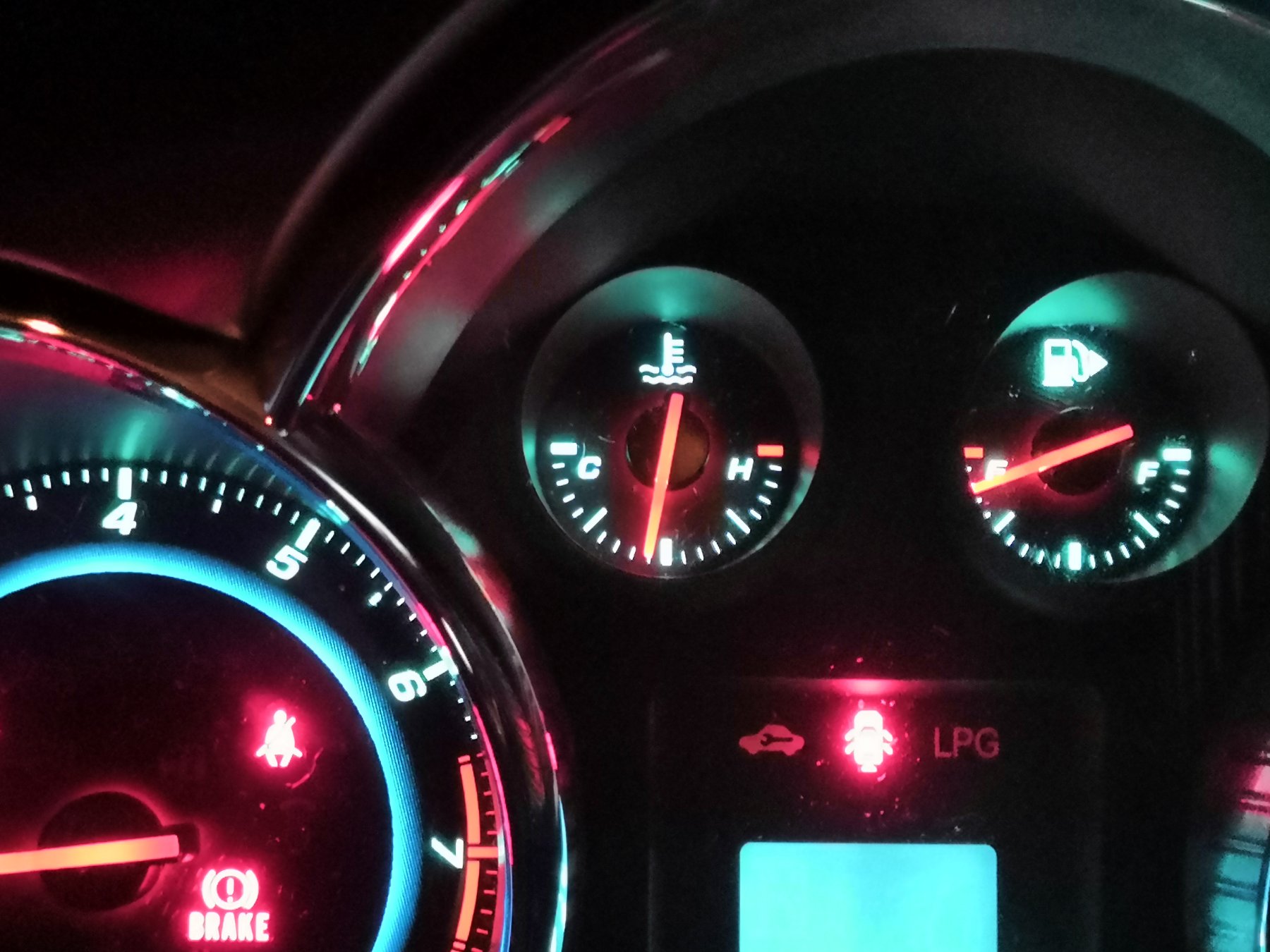

Po wymianie termostatu samochód nagrzewa się +/- 80 stopni jak na załączonym obrazku
Rura od termostatu do chłodnicy robi się gorąca i bardzo twarda (tak jakby robiło się tam jakieś ciśnienie )
Moje pytanie do Was czy nowy termostat po takich zjawiskach może być uszkodzony ?
Re: [Cruze] Wymiana termostatu
Do ilu się nagrzewa, to się nie dowiesz ze wskaźnika, tylko odczytując z OBDII. Twarda rura jest ok, to że była miękka świadczyło o awarii termostatu.

A nie powinno być tak że temperatura powinna na zegarach być w okolicy 90 stopni ? Bynajmniej tak miałem przed awarią .
C77
Posty: 2342
Imię: Nieomylna Legenda
Silnik: 18XER
Lokalizacja: Piękne Miasto
Post autor: C77 »
Dragen tak ma być. Nie szukaj dziury w całym :Y
- wskazanie temperatury przy nagrzanym silniku to jedna kreska przed połową
(męczyła mnie ta jedna kreska, byłem na serwisie, kontrolowali temperaturę bez- i pod obciążeniem, jest stała, sam patrzyłem na komputer 85-95 stopni)
ObrazekObrazek
Dragen pisze: 9 lip 2019, o 21:44 A nie powinno być tak że temperatura powinna na zegarach być w okolicy 90 stopni ?
Wskazówka zatrzymuje się jedną kreseczkę przed połową przy 90 stopniach i do 105 ani drgnie. Co powyżej nie wiem, bo wiatrak się włącza i temperatura spada.

Jak miał walnięty termostat to nic dziwnego że mu wskazówka pokazywała więcej niż normalnie.
Teraz ma OK :ok:
