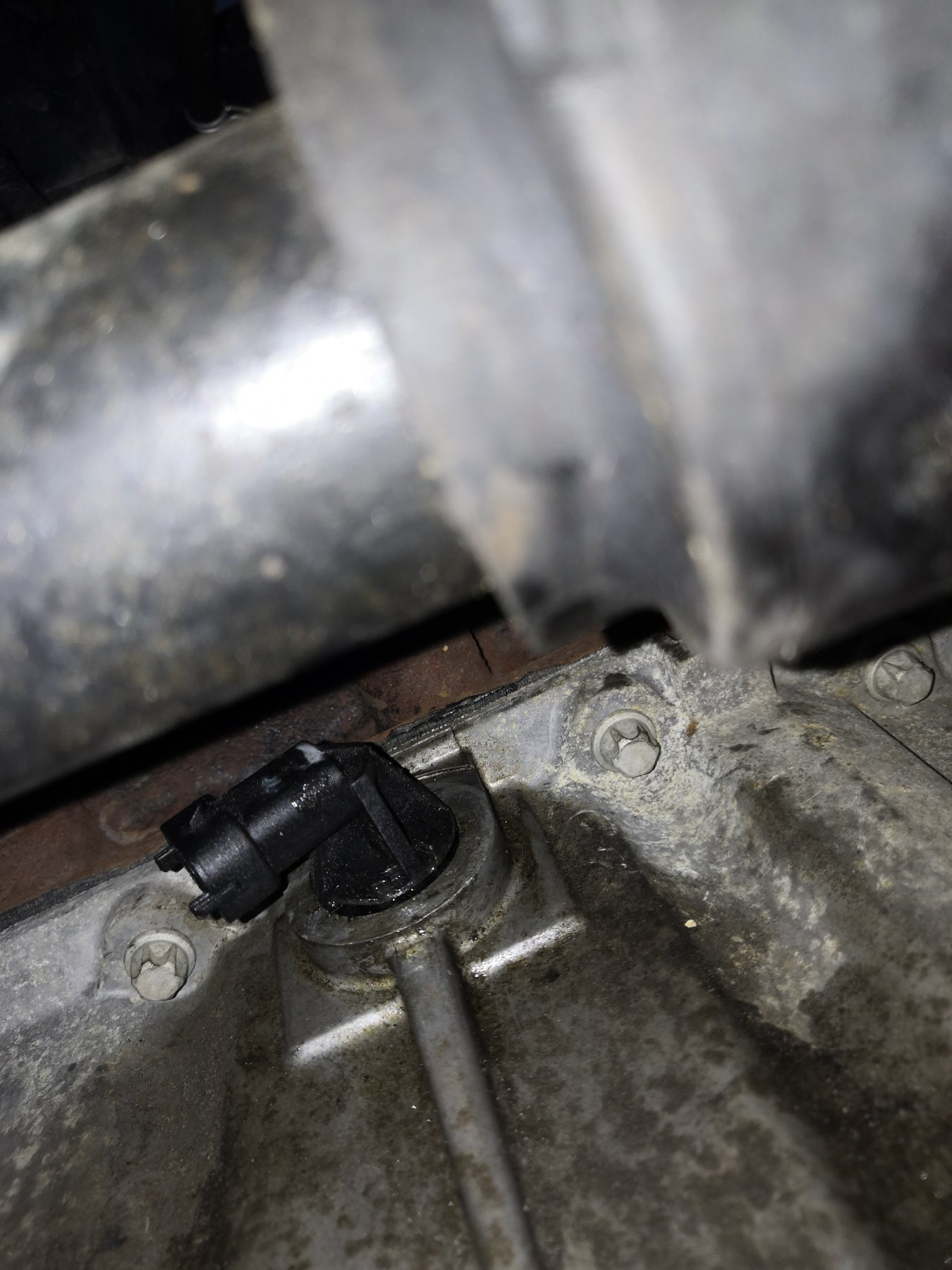

Re: Demontaż miski olejowej 1,8
Dragen przyjacielu, zostawić Ciebie samego na jakiś czas i gotów jesteś rozebrać i wymienić pół Cruzaka
Daj spokój już temu czujnikowi i tej misce...
Gdyby tenże czujnik był walnięty to sygnalizowałby to w zupełnie inny sposób.
A że cieknie? Pokaż mi Cruzaka w którym choć trochę on nie cieknie? Po 10 latach?
BTW. miałeś na podłodze w garażu ślady po kapiącym z niego oleju?
Na razie bym powycierał to miejsce, wyczyścił dobrze (żeby zobaczyć czy faktycznie cieknie spod czujnika a nie jest to pęknięcie miski)
i obserwował co się dzieje, wówczas zobaczysz po tygodniu czy miesiącu ile wyciekło.
Jeśli tak to będzie przeszkadzać to możesz spróbować zamienić jego uszczelkę na nową, skoro już kupiłeś cały nowy czujnik
Ale już nie pamiętam czy jest to w ogóle możliwe bez zdjęcia miski
chyba nie bo po zdjęciu jego blokady nie zyskamy na tyle dostępu aby to zrobić ...
bo spinka blokuje tylko jego właściwe położenie od zewnątrz, nie przesunie się głębiej więc uszczelka nie wyjdzie...
zatem najtańsze rozwiązanie to dobra pasta uszczelniająca
A przy okazji możesz zmierzyć jego nową (czerwoną) uszczelkę bo z tego co pamiętam GM ich osobno nie sprzedawało,
a zawsze to jakieś nowe info w eterze

Przesyłam zdjęcie jak wygląda u mnie ten czujnik, wyczyszczę to miejsce i może rzeczywiście jakoś to uszczelnię ? ( czerwony silikon da rade ?)

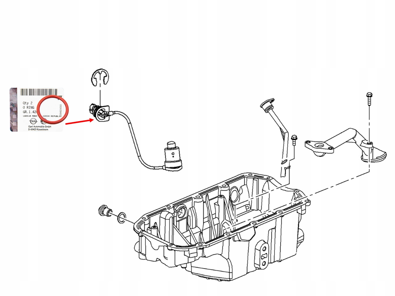

C77 pisze: 5 lip 2019, o 00:47 A przy okazji możesz zmierzyć jego nową (czerwoną) uszczelkę bo z tego co pamiętam GM ich osobno nie sprzedawało,
a zawsze to jakieś nowe info w eterze![]()
Ok, znalazłem, potwierdziłem, pasuje
Jeśli ktoś będzie miał nieszczelność przy w/w czujniku może już wymienić samą uszczelkę (której nie podaje GM dla Cruze)
nie ma potrzeby aby kupować całego nowego czujnika z nową uszczelką w komplecie, jaki wyżej kupił Dragen.
Problem w tym, że aby wymienić samą uszczelkę czujnika niskiego poziomu oleju w Cruzaku
roboty jest wuchta, tyle samo co przy wymianie całego czujnika - dzięki GM
ale przynajmniej różnica w bejmach na częściach kilkunastokrotna.
