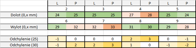

U mnie, przy 91 tys. km (z czego tylko 2 tys. na LPG) pierwsze sprawdzenie luzów dało poniższe wyniki.
Kiedy kolejny raz sprawdzać? Silnik bez KL7 (wersja kombi).
Re: [Cruze] Sprawdzenie luzu zaworów w silniku 1.8
Jest ok. Zrób 30tys i sprawdź. Wtedy ocenisz na ile się coś zmieniło i oszacujesz kolejny przegląd.
