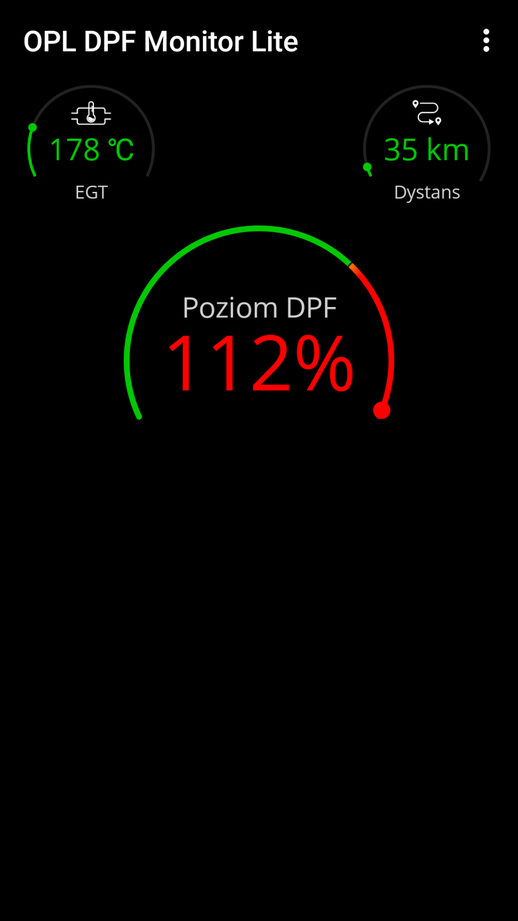

A u mnie ciąg dalszy dochodzenia. Po czyszczeniu nie miałem jak zresetować DPFa, może uda się na koniec miesiąca, ale zaopatrzyłem się w ELM i v-gate'a. Z OPL DPF Monitora dowiedziałem się że jak jadę do pracy to wypala się na trasie jakieś 10 min od 100 do 0%, gorzej że wróciłem 60km trasa 60-120km/h i 3km w ruchu miejskim i pokazuje zapełnienie 23%. Czyli 250 km zaś między wypalaniami. Wydaje mi się za mało o jakieś drugie tyle. Gdzie szukać przyczyny? A może pisząc 'trasa' macie na myśli autostrady i S-ki bez schodzenie poniżej 100km/h?

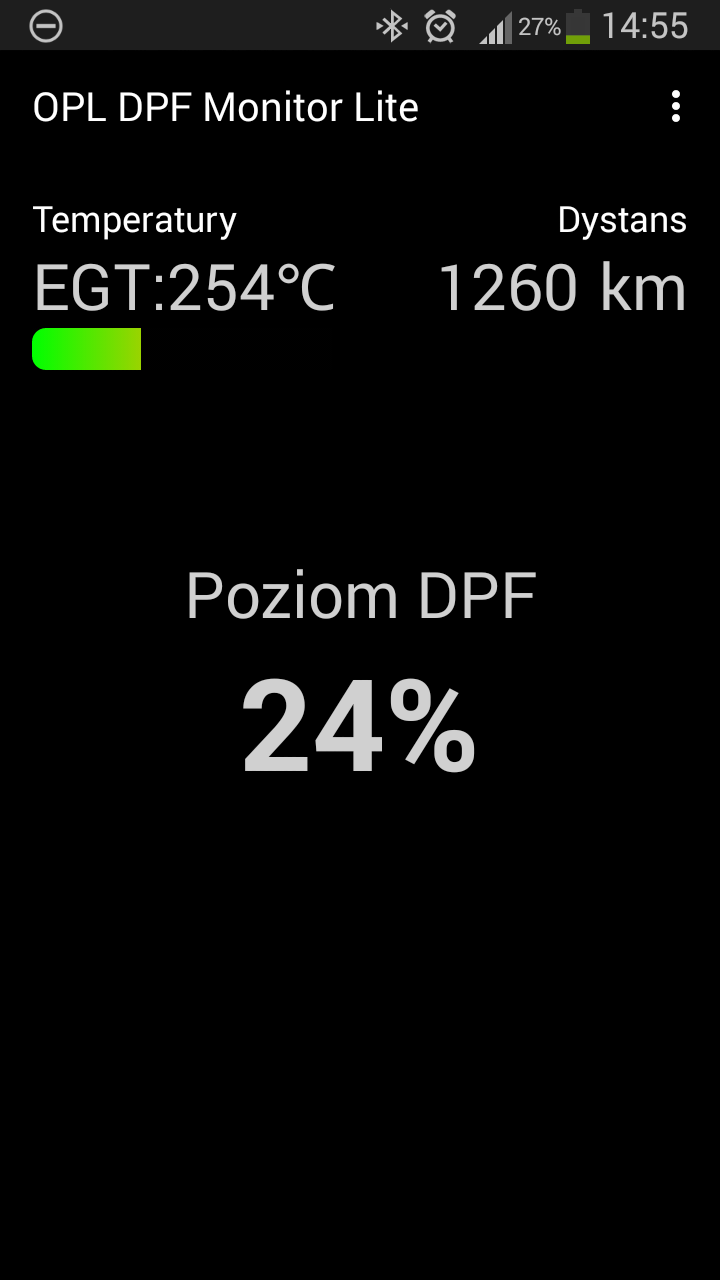

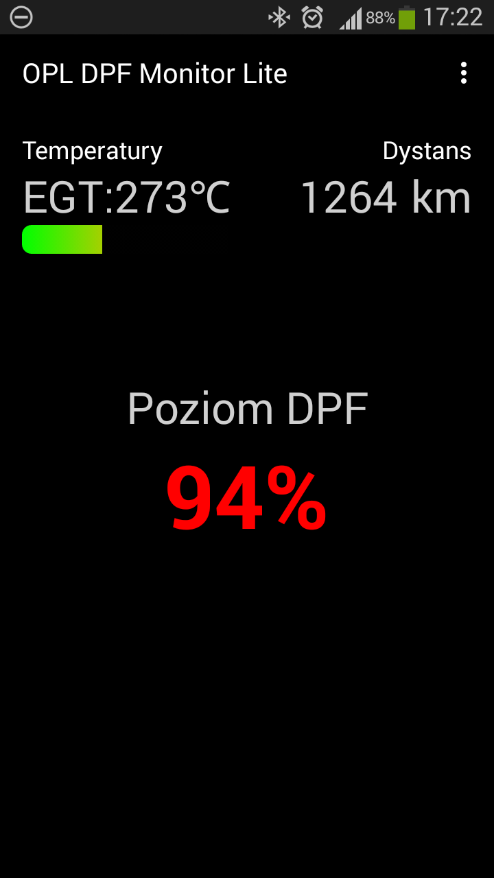

Ostatnia moja trasa z Bydgoszczy na Mazury i z powrotem plus jazda po mieście 1200 km między wypalaniami.
Fakt że było zimno. Teraz już jest cieplej i pokazuję około 500 km i 70 procent zapełnienia.

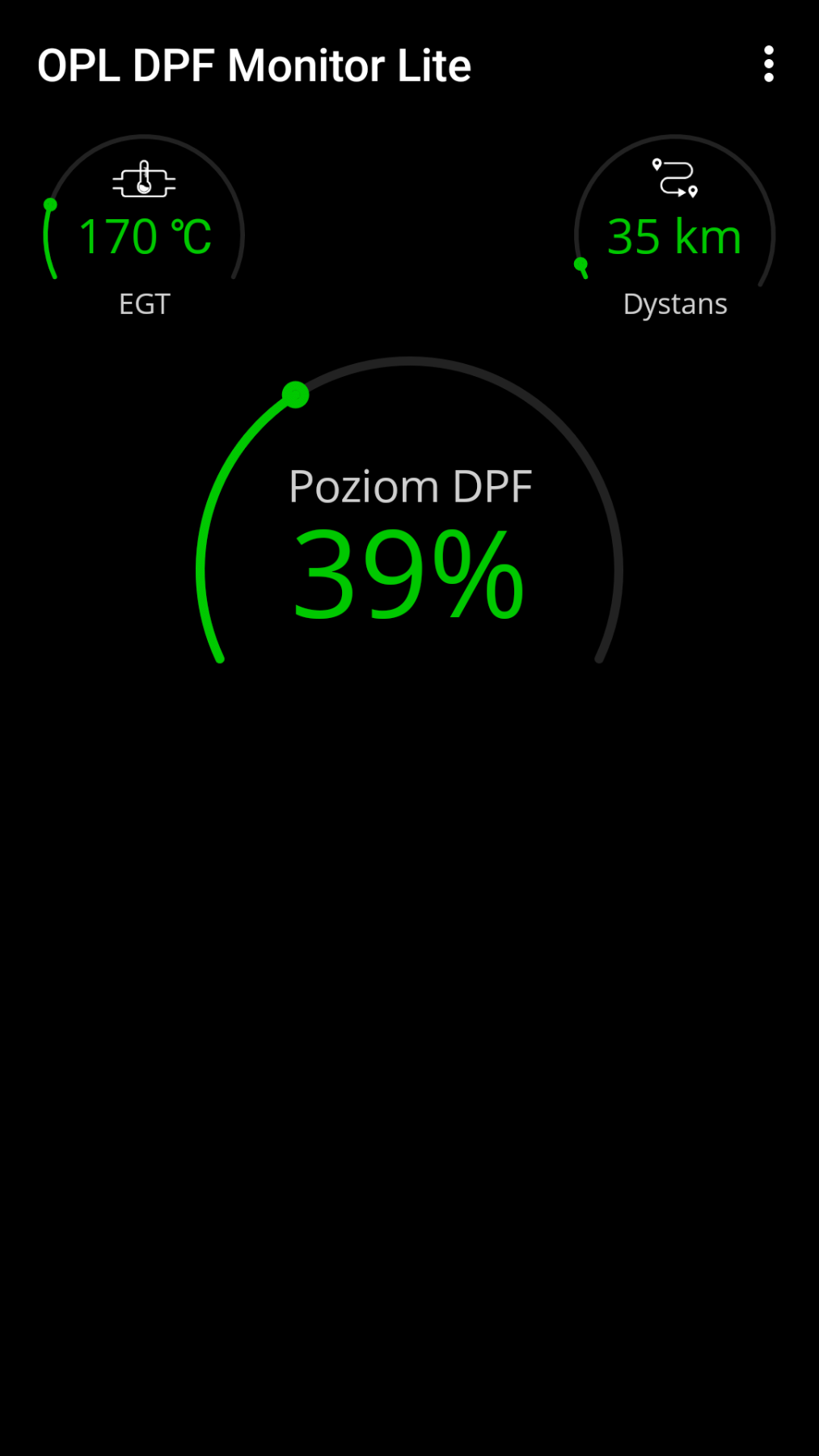

Miałem 105% wg OPL DPF i przeciągnąłem go Zakopianką z NT do Krakowa. Wypalił się do 0 i po 45km ekspresówki pokazał 9%, co by oznaczało, że przy takiej jeździe 100-130km/h przy temp. Ok. 8 st. na zewnatrz byłoby jakieś 500 km między wypalaniami, a jeżdżąc wojewódzkimi mam co 250km jak w zegarku, spalanie średnie 8.4-8.5 i nie chce być inaczej. Nie resetowalem po czyszczeniu w końcu, nie miałem jak, ale jutro jestem umówiony u mechanika (zmiana opon, geometria itp.) Doradźcie dobrzy ludzie, czy jest sens jeszcze wałkować temat, że za częste wypalanie, czy po prostu zresetować ten DPF o ile się da i żyć dalej:)

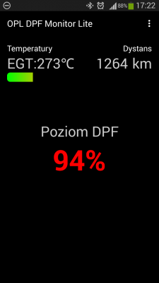

Poniżej zrzuty ekranu z OPL DPF. Przepraszam za odwrotną kolejność.
