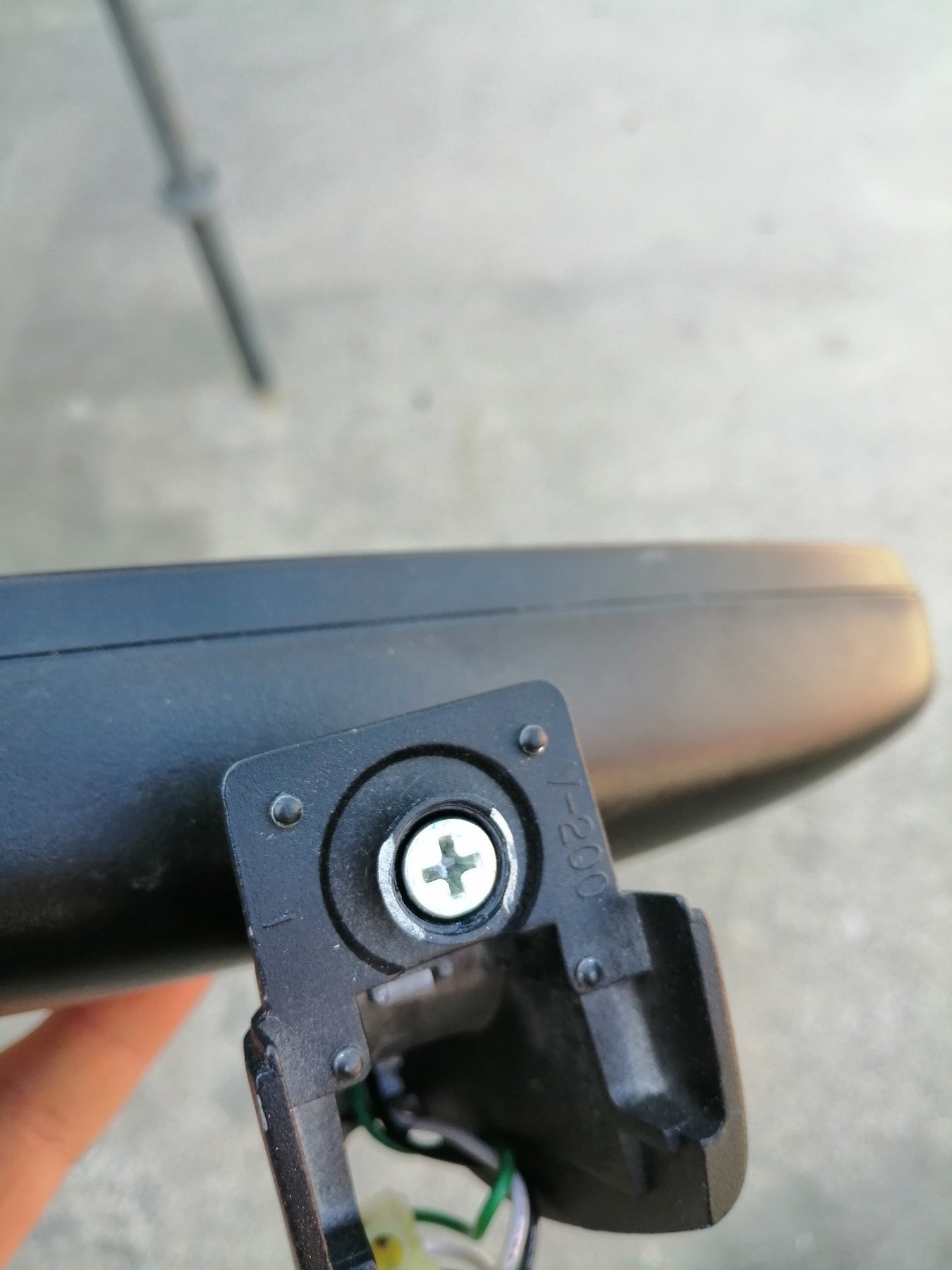

Witam, jeżdżę epicą czwarty rok, sporadycznie siada za kiero żona, z oczywistych względów ustawia pod siebie lusterka. Wewnętrzne już 3! raz się ulamalo podczas (delikatnego) ustawiania go... Czy wy też macie taki problem? Czy pasują lusterka do epici z innych modeli aut? Nie zależy mi na oryginalnym ponieważ i tak zakładam nakładkę z wyświetlaczem do kamery wstecznej, więc jedynie chodzi jakieś stabilne lusterko które nie będzie się tak łatwo łamać.
Ewentualnie zastanawiam się kupić kolejne lusterko oryginalne, a miejsce w którym lusterko wiecznie ulega wylamaniu, zakleić jakimś klejem dwuskladnikowym? Co sądzicie?

Lusterko pasuje na pewno od Matiza i Lanosa. Pewnie od innego DajEwo też. Wiem, bo sprawdzałem kiedy mi szybę przednią wymieniali i musiałem szukać nowej tej "wsuwki" przykręcanej na imbusa, co się lusterko jej trzyma do szyby.

Dokładnie miałem na myśli też ów "wsuwke", lusterek mam sprawnych już trzy :)
Kupiłem od matiza, faktycznie pasuje, i jest dużo solidnie wykonana(zalana stala a nie tylko przyłapana), myślę że będzie dużo lepiej się sprawować.
Dziękuję za pomoc!
