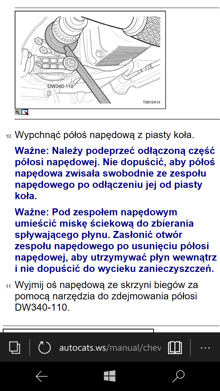

Witam.
Dzisiaj dopisała pogoda więc wziąłem się za wymianę przegubu. Niestety przegub siedzi w skrzyni jak przyspawany. Auto na kobyłce i ciężko jest manewrować łomem.
W lanosie półośka sama wyskoczyła.
Znalazłem taką instrukcje:

Czym zastąpić owe narzędzie do demontażu?

- Sebastian
- Moderator
- Posty: 4008
- Imię: Sebastian
- Lokalizacja: Ruda Śląska
Re: przegub wewnetrzny.prosze o ocene
Albo dorobić coś takiego z blaszki (2-3mm) - wyciąć takie półkole, i dospawać kawałek rurki, albo dwa łomy i równo ciągnąć.
