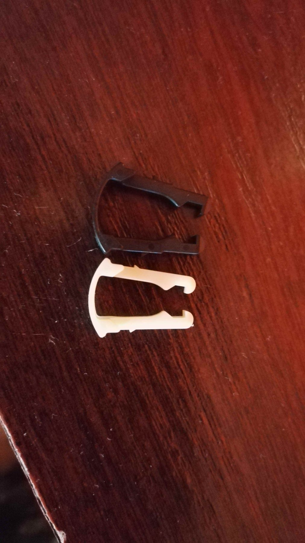

Niestety nie udało się obejść bez problemów. Niestety dzisiaj wyłamała mi się druga spinka, która blokuje wężyk paliwa. Tak więc do kupienia mam 2 spinki, jedna jest czarna, druga biała, są one najprawdopodobniej różnych rozmiarów. Jedna z nich (biała) to najprawdopodobniej ta o numerze: 96434270

W POTAKu, zasugerowali, że najszybciej dostanę w serwisie Opla. Jakoś przez kilka dni było mi kompletnie nie po drodze (praca), więc w końcu wieczorkiem poszperałem po różnych stronach i dotarłem w końcu w jakimś rosyjskim sklepie po powiązanych produktach, iż poszukiwane przeze mnie spinki to:
GM 96434270 (ta mniejsza, biała) oraz GM 96434273 ta większa, czarna.
Generalnie te spinki/zawleczki drogie nie są (ok 5zł), ale przesyłka ten koszt już podwoiła. Zawleczki były dostępne w POTAKU od ręki, więc nie najgorzej, ale tę białą kupiłem ostatnią. Przyszłym zmagającym się z tematem wymiany pompy polecam starać się ich nie połamać. Próbowałem przez moment jeździć ze złamaną i podklejoną taśmą, by się nie wysuwała, ale mimo wszystko wężyk wyskoczył, nie jest to więc dobre rozwiązanie i nie polecam tak jeździć. Ostatecznie odpiąłem pompę i jeździłem odpalając awaryjnie z LPG.

Zakupione spinki:

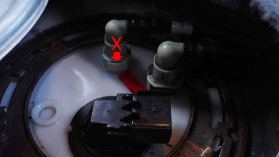

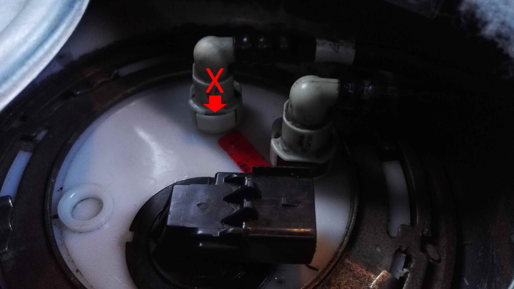

Tutaj pokazałem czego nie robić! w pierwszym momencie wydawało mi się, że ten delikatny otworek służy wsadzeniu tam śrubokrętu, by wyciągnąć tę zawleczkę. Po takiej próbie i złamaniu zawleczki, zorientowałem się, że chyba jednak nie o to chodziło.

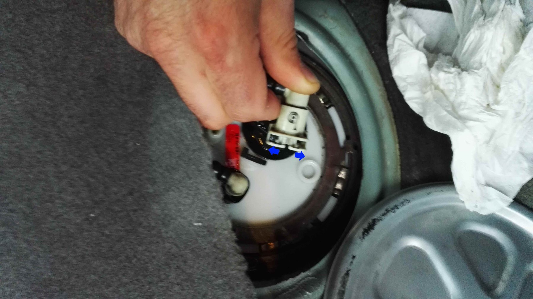

Tutaj pokazałem jak to zrobić, by zawleczkę oszczędzić. Zaczynamy od drugiej strony, podważając zawleczkę. Gdy ta wyskoczy już o kilka mm, to wtedy możemy śrubokrętem wysunąć do końca (wtedy postępujemy tak, jak na poprzednim zdjęciu pokazałem, by tego nie robić na początku :) )

Dzisiaj sprawdzałem, nic nie podważamy i nie wyciągamy zawleczek !!!
Wystarczy wcisnąć zawleczkę od strony która pokazana jest na pierwszy zdjęciu i pociągnąć do góry, wąż schodzi bez problemu.
