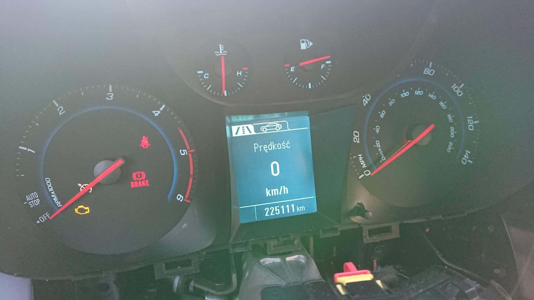

Żeby wyświetlał się info o niskim poziomie płynu do spryskiwaczy, musisz mieć odpowiedni licznik, oraz odpowiednio zaprogramowany
Re: Info o braku płynu do spryskiwaczy
i do tego czujnik w zbiorniczku, którego tam nie ma.

A no tak. Zapomniałem o czujniku.
o taki

Do licznika. Musisz mieć taki licznik jak pokazałem wyżej, i jeszcze go przeprogramować.

Jak już mi Ping przygotuje zamówiony licznik graficzny i zrobię pierwsze testy to będę chciał się umówić z Tobą na spotkanie w Opolu. Chcę też dołożyć taki czujnik płynu spryskiwaczy tylko potrzebuję numer części.

https://www.drive2.ru/b/460402353263085491/
Tam są podane numery części.
Licznik zamawiałeś z Insignii czy Chevroleta?
Albo poproś Krzyśka, o numer tego czujnika co wstawił jego zdjęcie.

Z insignii. Wiem że będę musiał ogarnąc zmianę podświetlenia bo będzie czerwone i tarczek bo z anglika. Tam też chyba cała obudowa z przodu jest inna w insigni co nie?

Obudowy są wymienne.
Tarcze z oryginalnego można wstawić.
Do wymiany podświetlania kupił bym najtańszego anglika z chevi. Będzie dawcą ledów podświetlania.
Ledy wymienisz za pomocą gorącego powietrza. Za pomocą lutownicy można je przegrzać.
