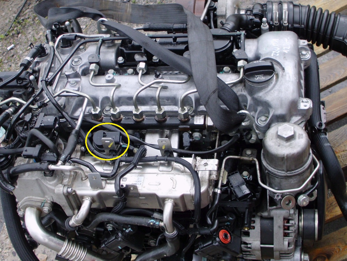

Nic nie jest źle podpisanepawelwaw84 pisze: 30 wrz 2018, o 13:35 Zle podpisane zdjecia. Zaworki ktorych szukasz sa na zdjeciu. Jeden od klap gaszacych w dolocie a drugi od turbo.
Gruszka klapy = zawór sterujący gruszką od klap wirowych w kolektorze ssącym a nie klapy gaszącej, klapa gasząca ( przepustnica } jest sterowana elektrycznie.
Gruszka turbosprężarka = zawór sterujący gruszką turbosprężarki.
Oba zawory są identyczne i można dla sprawdzenia zamieniać miejscami.

To jest gruszka turbiny, a na zdjeciach zaznaczyles zaworki podcisnienia ktore czesto nazywane sa N75. Jeden z przewodow podcisnienia powinien isc z N75 do gruszki i w ten sposob sterowac sztanga turbosprezarki.

Kolego ja wiem jak wygląda gruszka, pytanie było ...
a o co mi chodziło wyjaśniłem w ostatnim swoim poście.
Wstawiłem foto ze skrótowym opisem, myślałem że wiadomo o co biegawojtas01 pisze: 29 wrz 2018, o 16:12Mam pytanie :
Gdzie znajduje się zawór N75 ? Czujnik kopiowania turbo jest na gruszce a gdzie szukać N75

Paweł zgadzam się i tak też znam nazwy. Jan poprzekręcałeś nazwy ale dzięki za foto. Wiem o co biega
