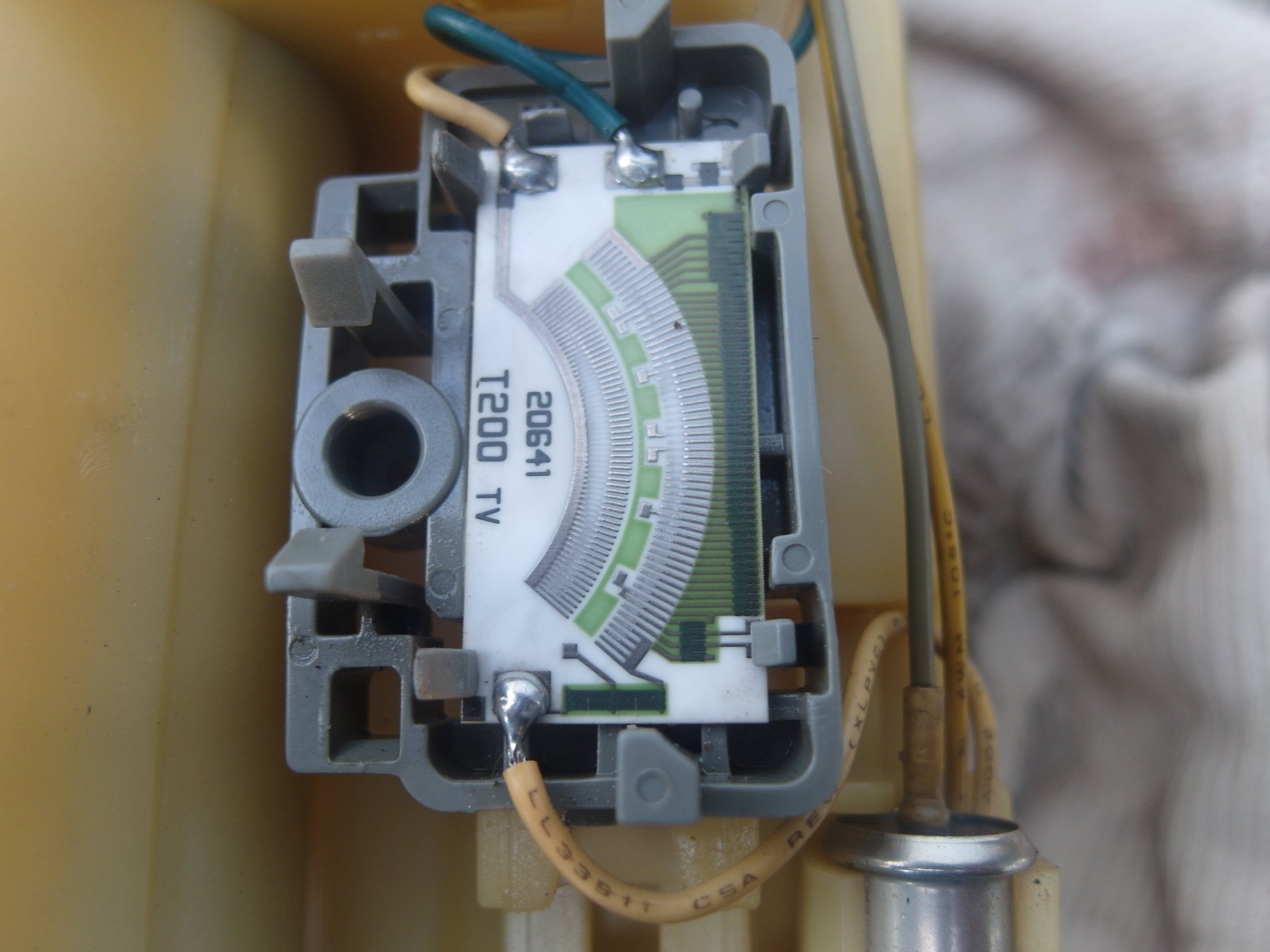

Możliwą przyczyna wariowania wskaźnika paliwa, może być wytarcie płytki drukowanej przy pompie paliwa. W moim przypadku wygląda to tak jak na zdjęciu, a wskaźnik pokazywał tylko niski lub wysoki stan. Gdy paliwa było około połowa baku, wskaźnik praktycznie nie podnosił się z "zera"
Może się komuś przyda.
