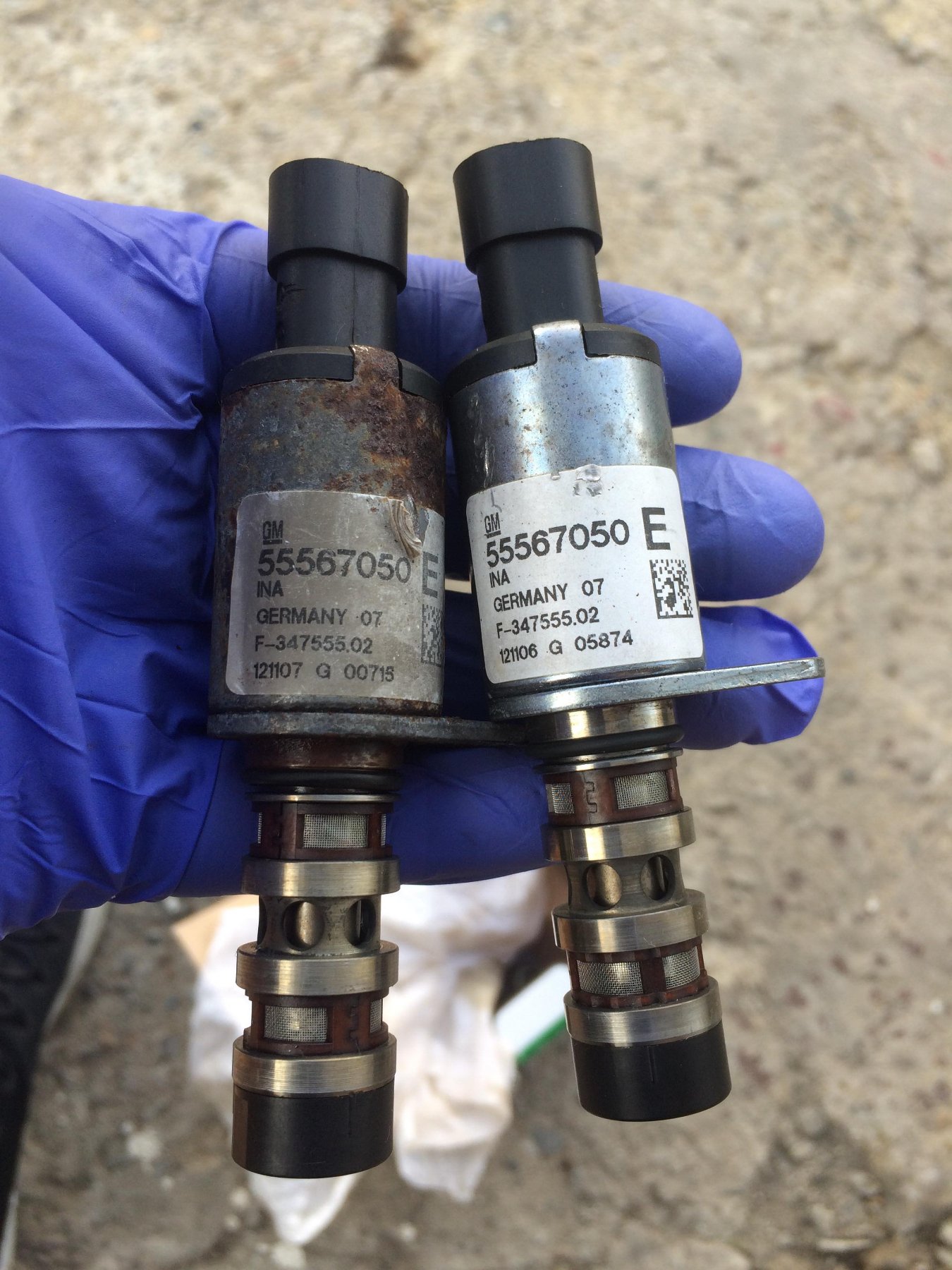

Za 1200 kupiłem miesiąc temu na Allegro komplet do Cruza: dwa solenoidy i dwa koła zmiennych faz rozrządu ze śrubami. W ASO za same koła chcieli że zniżkami ponad 1000 zyli. Odpuściłbym sobie ceny z ASO

Cena szok za taki mały elektrozawór. A u Potaka? Albo używkę za dwie dychy?

Szkoda, że nie dostałem wcześniej informacji bo dzisiaj wyrzuciłem swoje stare solenoidy

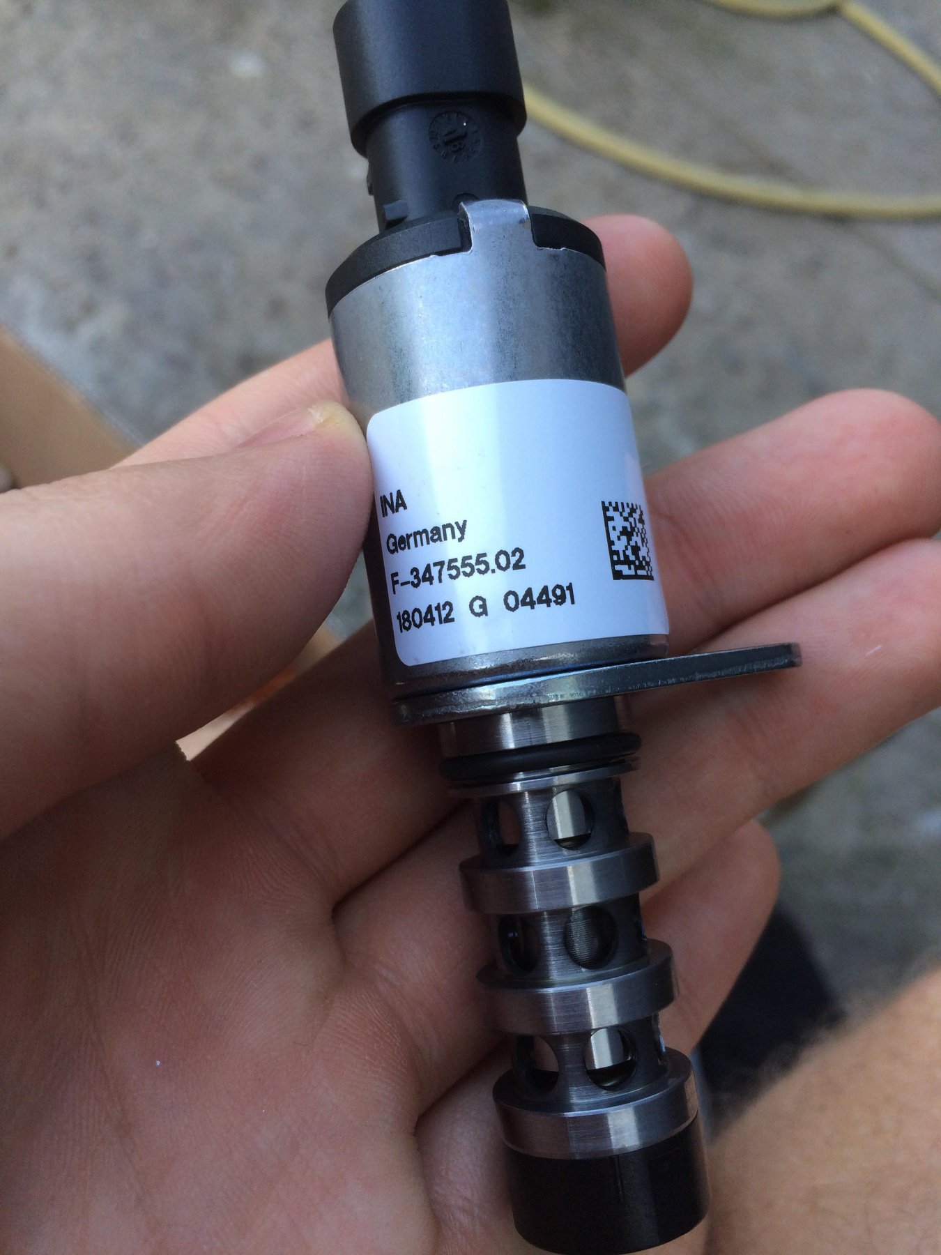

Witam, świeżo po wymianie solenoidów.
Firma: INA
Kod produktu: 427 0014 10
Numer OEM: 55567050
Koszt: 2x 172 PLN = 344 PLN

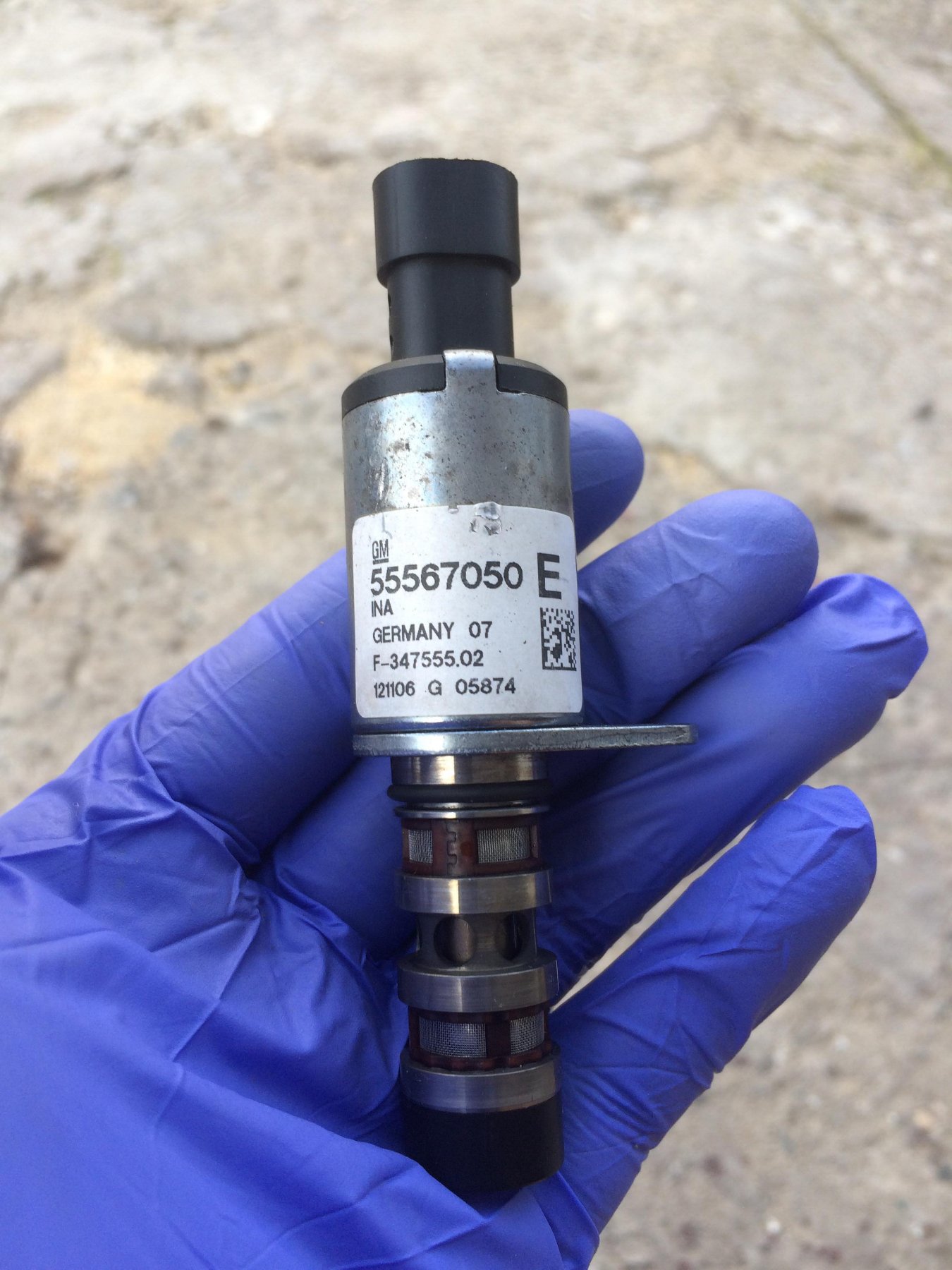

Dla potomnych wysyłam zdjęcia oryginałów a zdjęcie zamiennika INA
Oryginał:
"Zamiennik" firmy INA (po ściągnięciu sitek) :
Jak widać zawory wyglądają praktycznie identycznie więc tak jak mówiliście, pakować zamiennik a nie przepłacać za logo GM.
I dziwna sprawa, w sumie nie mam pojęcia z czego to wynika.
(może poprzedni właściciel wymieniał jeden zawór chociaż wątpie) ale po delikatnym przeczyszczeniu, oba zawory mega się różnią śladami zużycia.
Po wymianie (nie wiem czy sobie wmawiam czy tak jest serio
) odczuwam różnice, płynniejszą pracę silnika.
