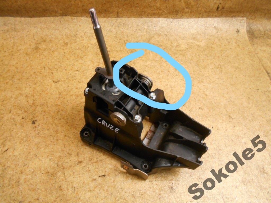

Re: Sprężynka na dywaniku - identyfikacja
To nie jest ta sprężynką?
