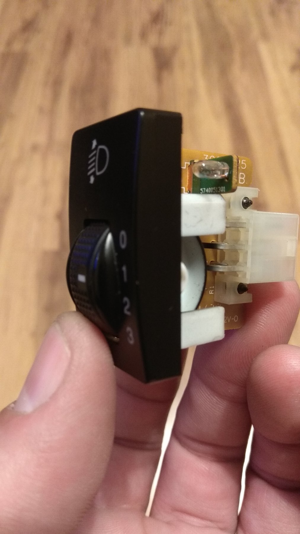

Czy ktoś zna parametry żarówki podświetlającej regulator pochylania świateł w Aveo? Żarówka ma wymiary 3x6mm. Na allegro w tych gabarytach są żarówki na 12V albo 14V od 20 do 100mA... Jaką kupić żeby jako-tako świeciło a jednocześnie się nie przegrzewało? :zastanawiasie:

12v 50mA to chyba taki standard

Dzięki. Taka zanabędę. Tak wyglądają bebechy (może się komuś przyda):

Tak jak mówisz :ok: . Żarówka kupiona (a właściwie 4 - skoro zaczęły się palić znaczy że zaraz reszta może się posypać), wymieniona i nastała jasność. Dla potomnych: żarówka 7x3mm, 12V, 50mA jest w zupełności OK i daje wystarczającą ilość światła. Temat do zamknięcia.
