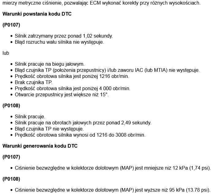

Kod p0107 od czujnika Map. Kontrolka check zapala sie. Obroty silnika na jałowym faluja.
Pozdrawiam
Dodano po 2 godzinach 44 minutach 18 sekundach:
sprawdzilem napiecie wejsciowe do czujnika wartosc 4,98 V. napiecie wyjsciowe 4,85 V. Czy wartosci sa dobre?

MAP w lacetti są dość awaryjne - nie jesteś pierwszą osobą której ta awaria się przytrafiła.

Sprawdziłem czujnik metoda strzykawkowa i wydaje mi sie ze jest dobry. Ciaśniej założyłem kostkę na czujnik i narazie jest dobrze. W intercarsie były czujniki te typowo do silnika f18d3 i kilka czujnikow uniwersalnych pod względem wersji silnikowych. Ceny były od 50 do 300 zl.

Ciągle wypada błąd p0107. Ale tylko w garazach podziemnych i jak jestem na wakacjach w górach. Czy ten czujnik map ma wbudowany czujnik baro?

Ze względu ze ciągle miałem błąd czujnika map dzisiaj zaslepilem go taśma. Błędu już nie wywala. Na ciepłym silniku auto smiga. Nie wiem jak będzie na zimnym silniku. Myślę ze czujnik jednak jest walnięty.
