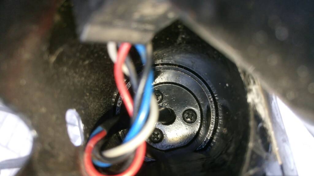

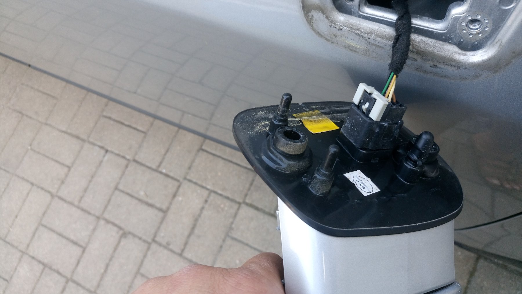

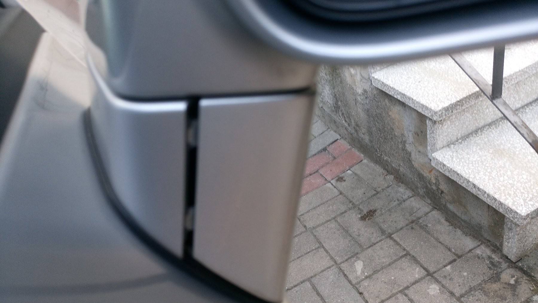

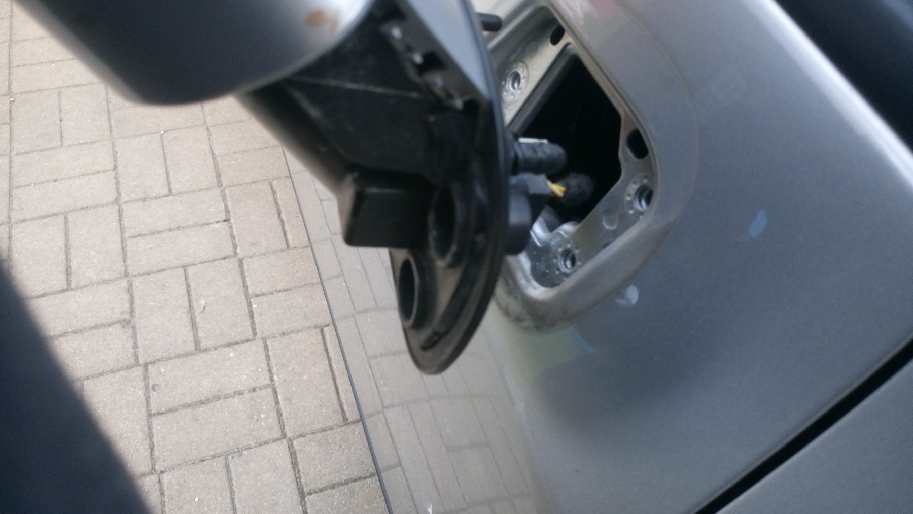

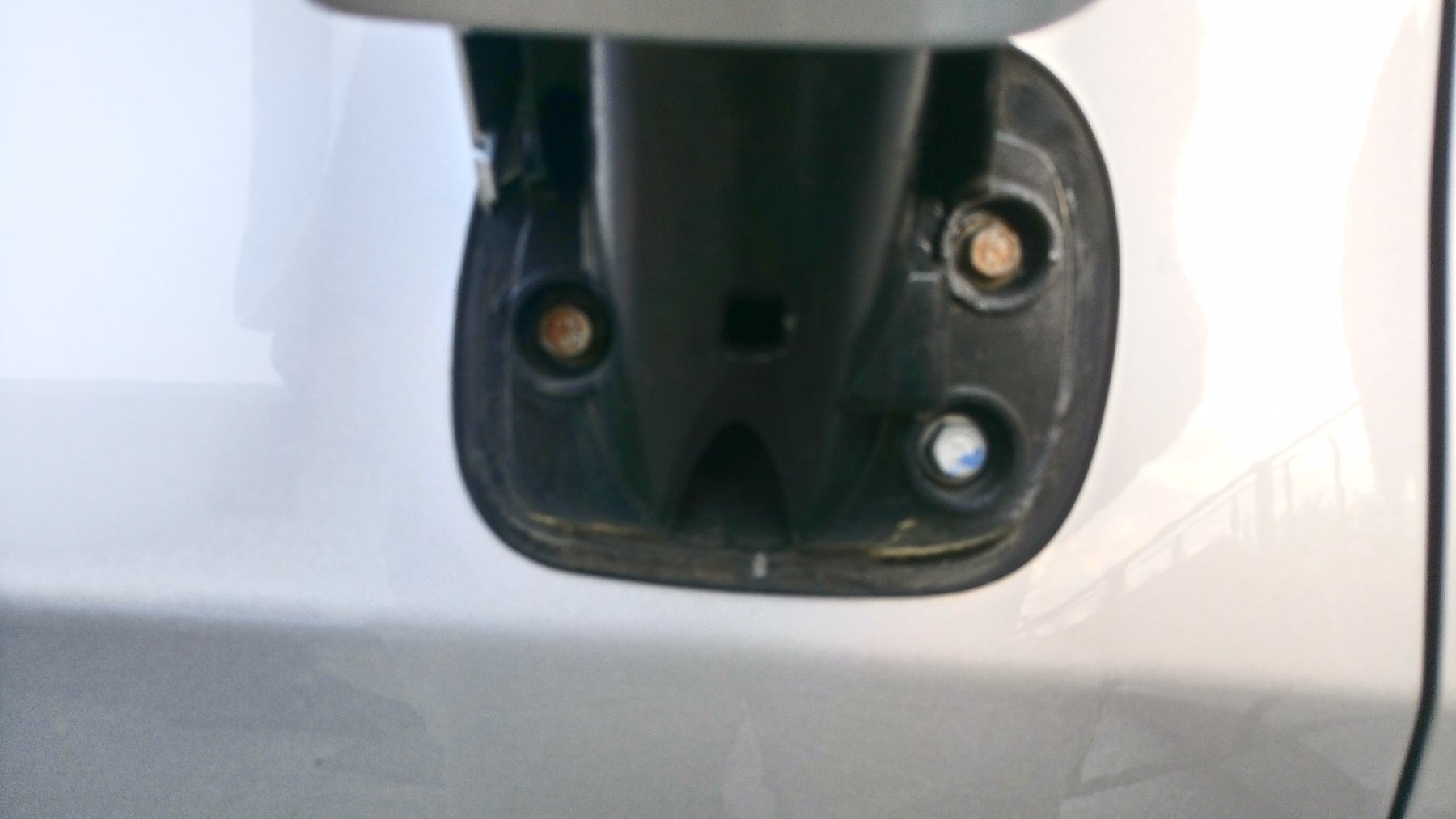

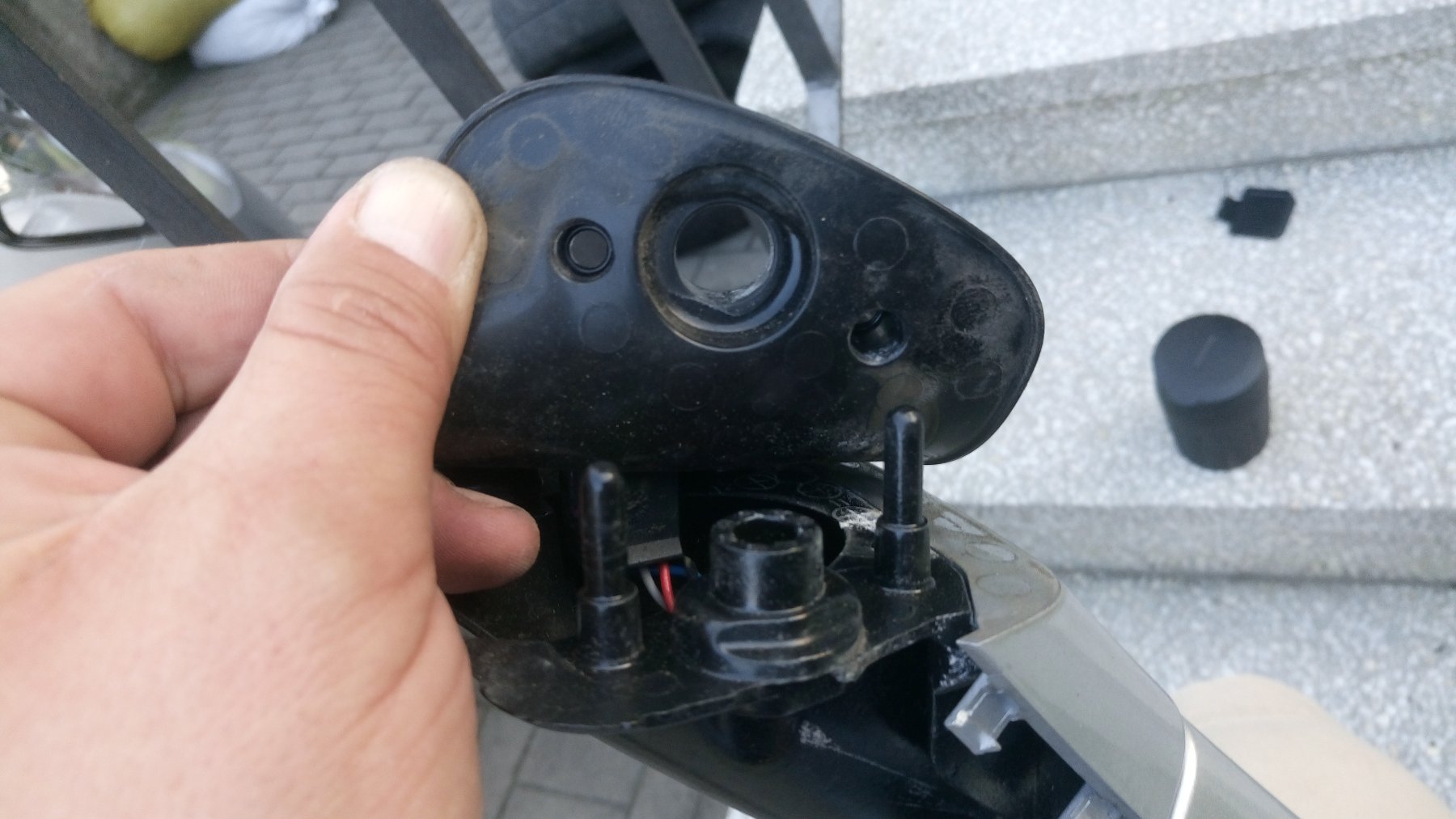

Re: Lusterko boczne
Właśnie naprawiłem moje, trzeba dokręcić trzy wkręty widoczne na zdjęciu.
Żeby się tam dostać trzeba zdemontować całe lusterko.
Zdjąć obudowę podstawy
Odkręcić trzy śruby
Odsłonić uszczelkę
I dokręcić trzy wkręty znajdujące się wgłębi podstawy lustra.
