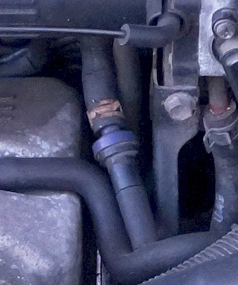

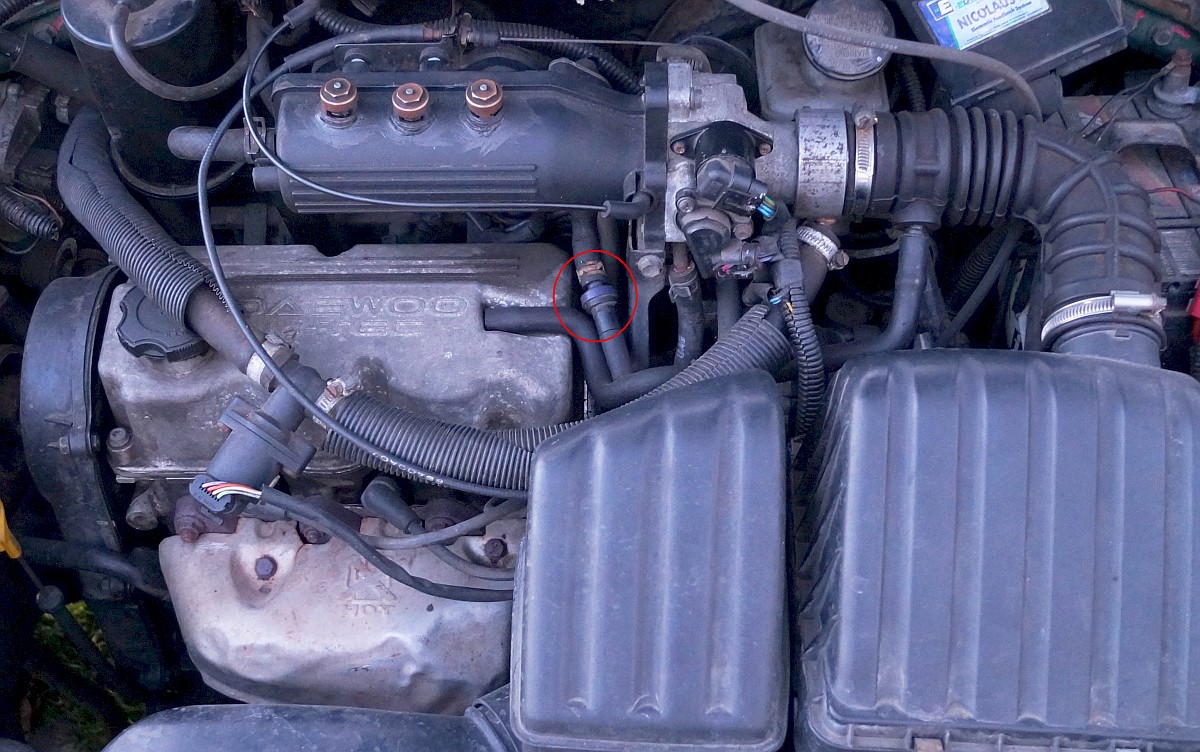

Pacjent jak w tytule, wolne obroty raz są OK, innym razem znacznie za wysokie, pojawia się (powracający co jakiś czas po skasowaniu) check od zbyt niskiego sygnału czujnika położenia przepustnicy. Wymieniłem w/w czujnik oraz silnik krokowy, sprawdziłem pedał i linkę gazu pod kątem możliwości blokowania się, ustawiłem przepustnicę w nieco wyższym położeniu spoczynkowym (śrubą regulacyjną), sprawdziłem ciągłość okolicznych węży - bez większych efektów. Ostatnio moją uwagę zwrócił element pokazany na zdjęciach (fotki z sieci): Diwajs znajduje się na przewodzie gumowym łączącym pokrywę zaworów z filtrem powietrza (odma?) w odnodze omijającej przepustnicę i podającej powietrze wprost do kolektora. Co to jest? Jakiś filtr? Jakie może mieć znaczenie w moim problemie? Kupić i wymienić profilaktycznie?

Moim zdaniem to zawór PCV. Wygląda jak ten z TICO.

Auto nie ma LPG (zdjęcie nie jest tego auta).
Co to za zawór, jak ma działać i do czego służy?
W obecnej chwili kiedy zdejmę wąż powietrza z przepustnicy i zatkam jej wlot dłonią, to silnik pracuje pobierając całe powietrze przez ten element. Wcale bym się nie zdziwił, gdyby taki sam element występował w tico - toż to różne wcielenia tego samego silnika.

W lacetti działa to tak - niestety po ukraińsku ale mi google dość fajnie przetłumaczyło: https://moylacetti.ru/klapan-pcv/

Spróbuję rozebrać i wyczyścić ten zawór, może on się przycina.
