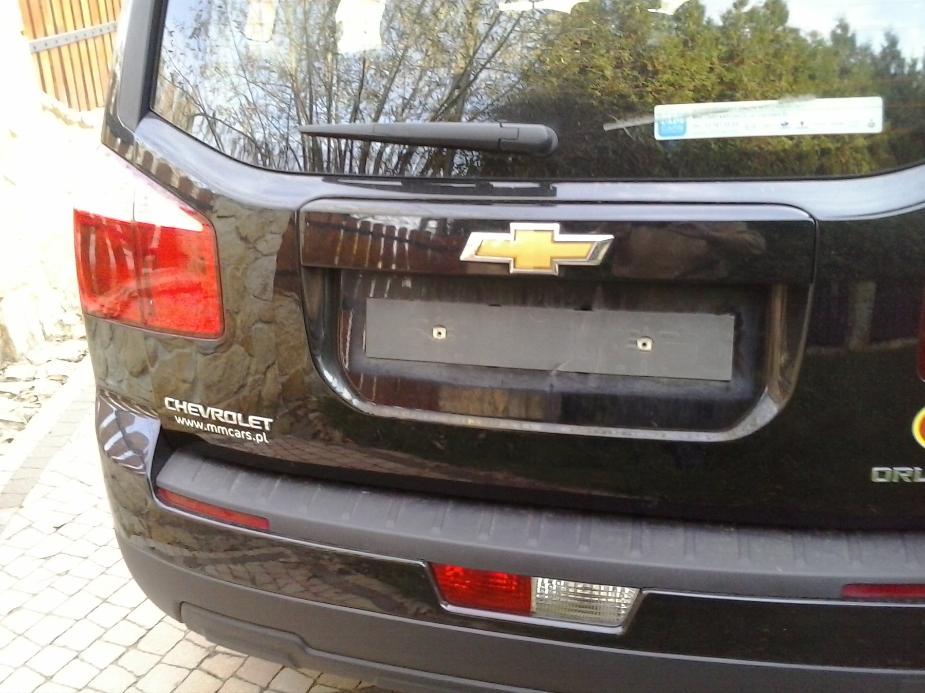

zajrzyjcie sobie pod tablice
Re: korozja klapy
Jak dla mnie, to elementy ramki tablicy wytarły drganiami lakier i zaczęła się korozja. Ja mam na szczęście podklejone gumkami, zrobiłem to głównie po to by tablica nie brzęczała przy zamykaniu klapy. Przy okazji tłumi drgania i nie niszczy lakieru. Ale fakt, że dawno tam nie zaglądałem. :zastanawiasie:

tak?
Re: korozja klapy
W szerszym zakresie :) Całą tablice na całej powierzchni mam od spodu wyklejoną wszerz i wzdłuż piankowymi-gumowymi uszczelkami.

Jest to wina sprzedawcy! Eksploatację trzeciego Orlando dwa pierwsze miały zamontowaną podkładkę tłumiącą - taka jak stosowana jest w Oplach. W ostanim z Auto Żoliborz nie było jej. Skutki są opisane wyżej. U mnie nastąpiło uszkodzenie powłoki lakiernicze do ocynku . Po długiej batalii z Chevrolet Polska i sprzedawcą ten ostatni wykonał naprawę u siebie tj. lakierowanie pokrywy.
