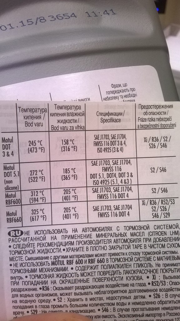

Na luzie. Zwykle 650-800 ml.
Nie ma za co
Dla potomnych wykaz Motuli możliwych do użycia w Cruzaku
razem z temperaturą ich wrzenia.
Nie ma za co
