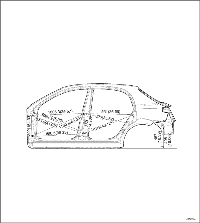

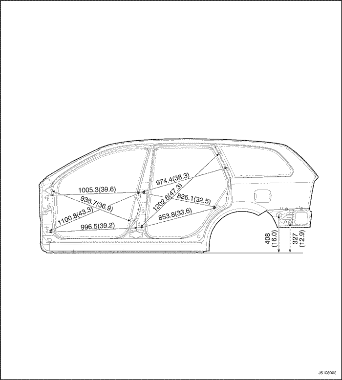

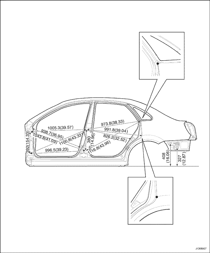

Re: Wymiana drzwi
Sedan
Sedan
Hatchback
Hatchback
kombi
kombi
Z tego co widać to przednie na pewno będą pasować, natomiast tylne już nie.

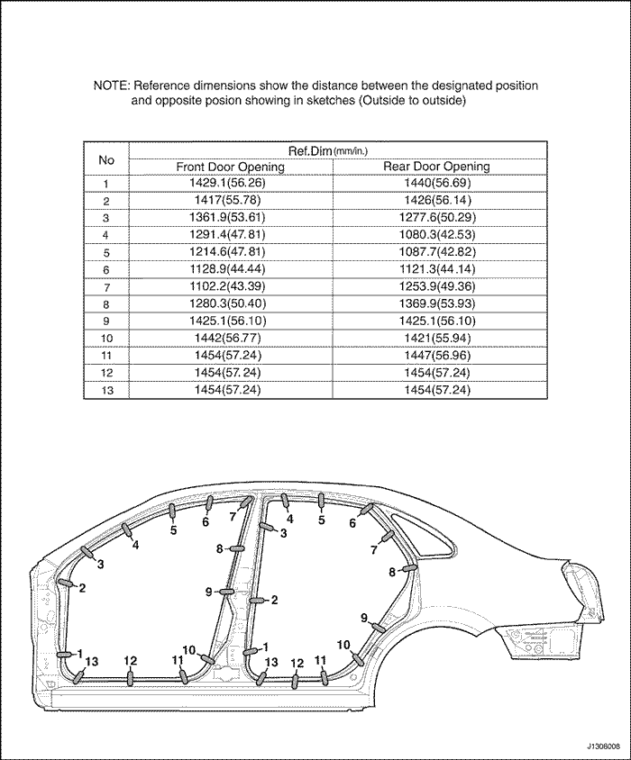

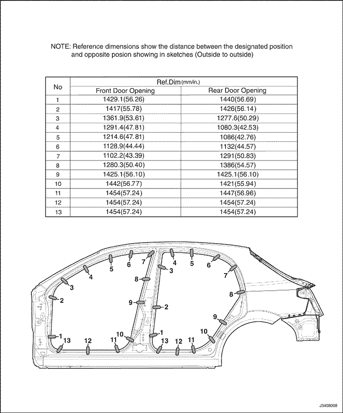

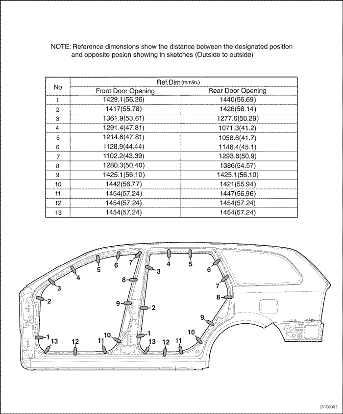

Jeszcze obramowanie drzwi znalazłem
sedan
sedan
hatchback
hatchback
Kombi
Kombi
none7
Posty: 176
Rejestracja: 18 gru 2017, o 20:40
Imię: Karol
Samochód: Lacetti '05
Silnik: 1.6, F16D3, 109KM, benz.+LPG
LPG: STAG QNEXT PLUS
Lokalizacja: Gdańsk
Re: Wymiana drzwi
Post autor: none7 »
super :) dzięki za info. moje pytanie wynikło z tego że przednie szyby z uszczelką zbierającą muszę wymienić bo porysowane. Jak dobrze pamiętam po 2007 już wada była usunięta ?
