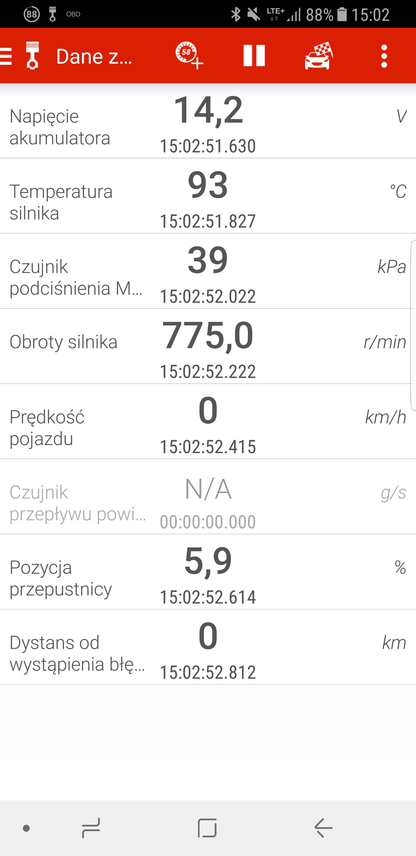

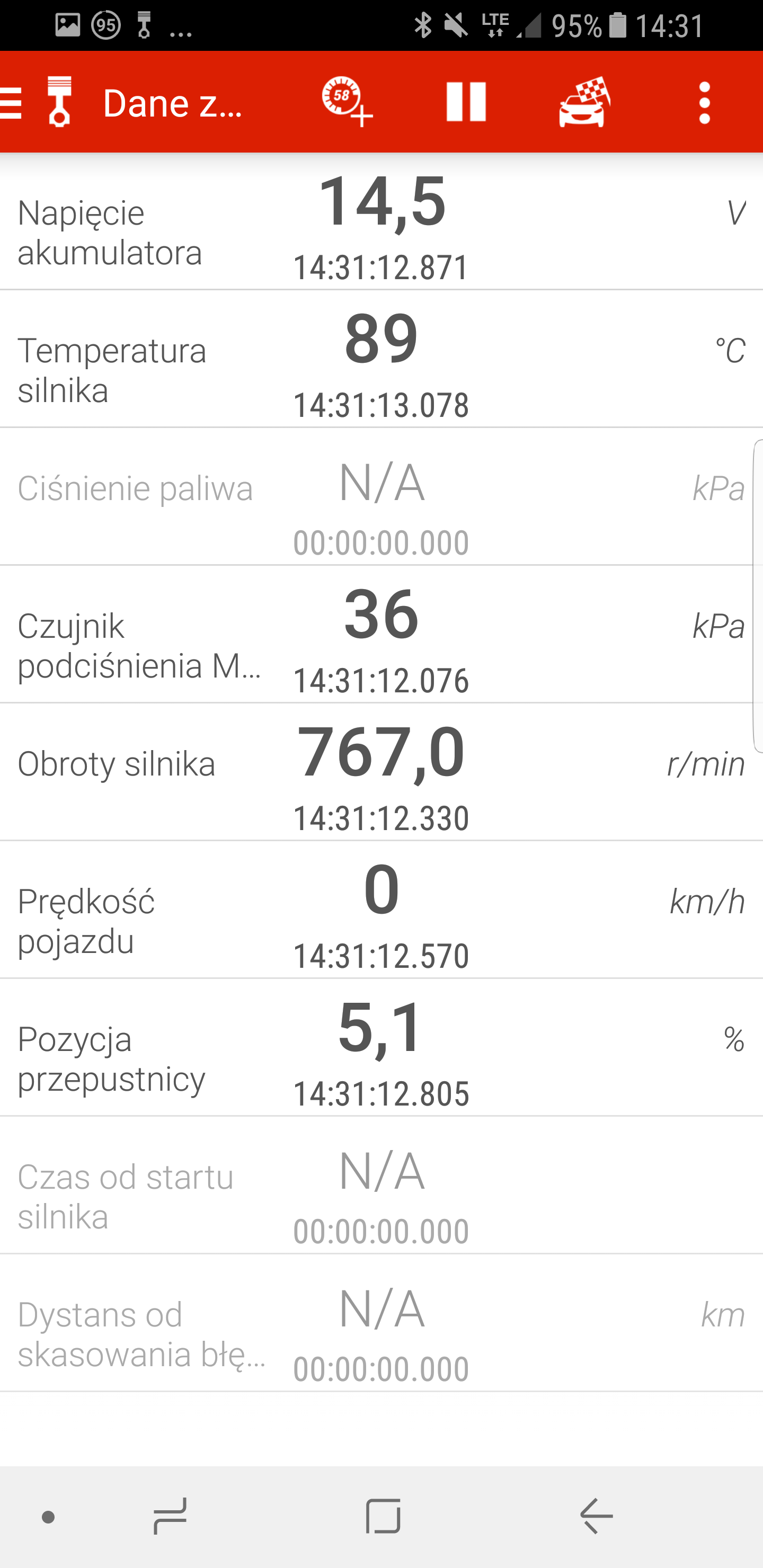

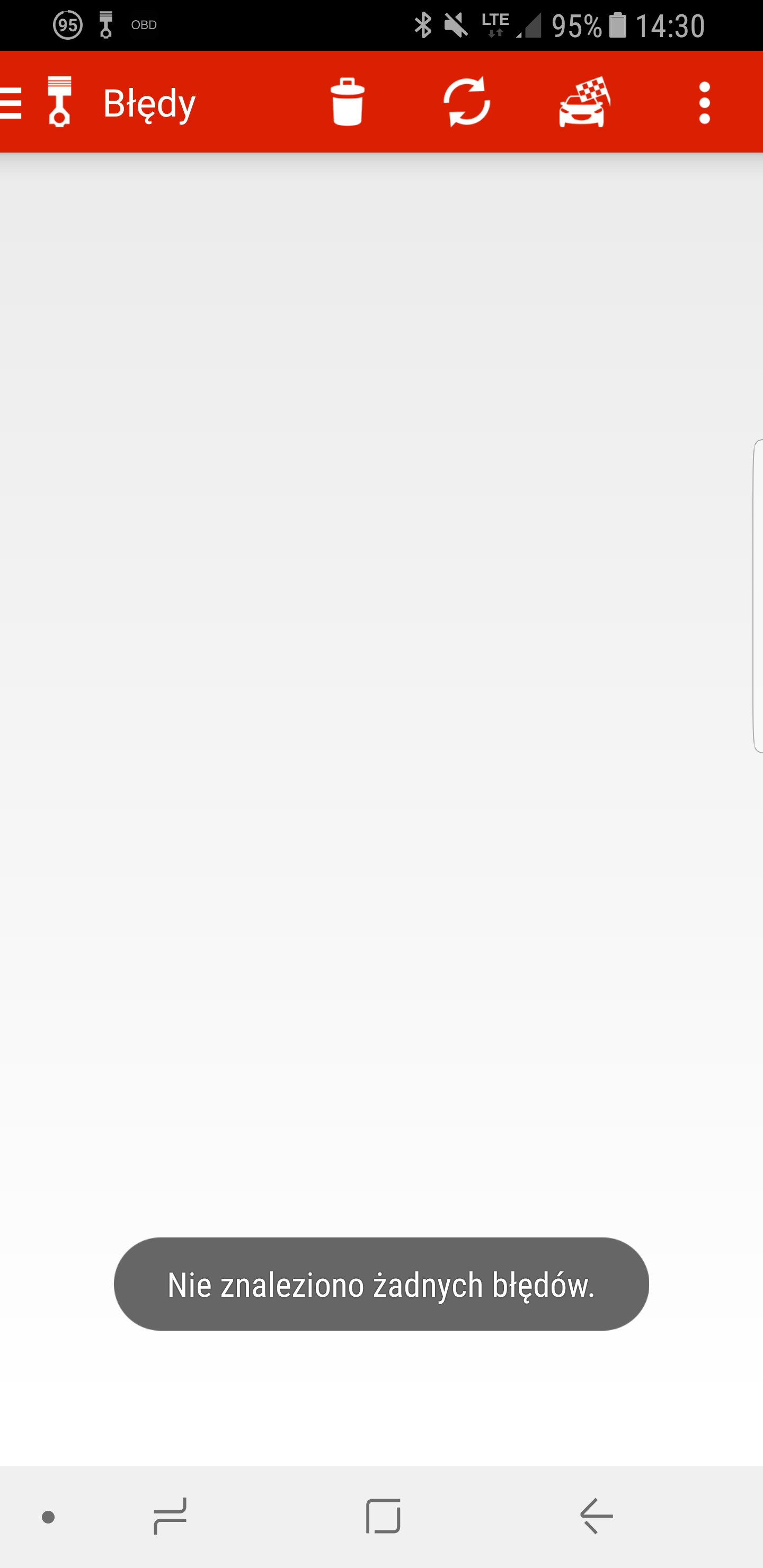

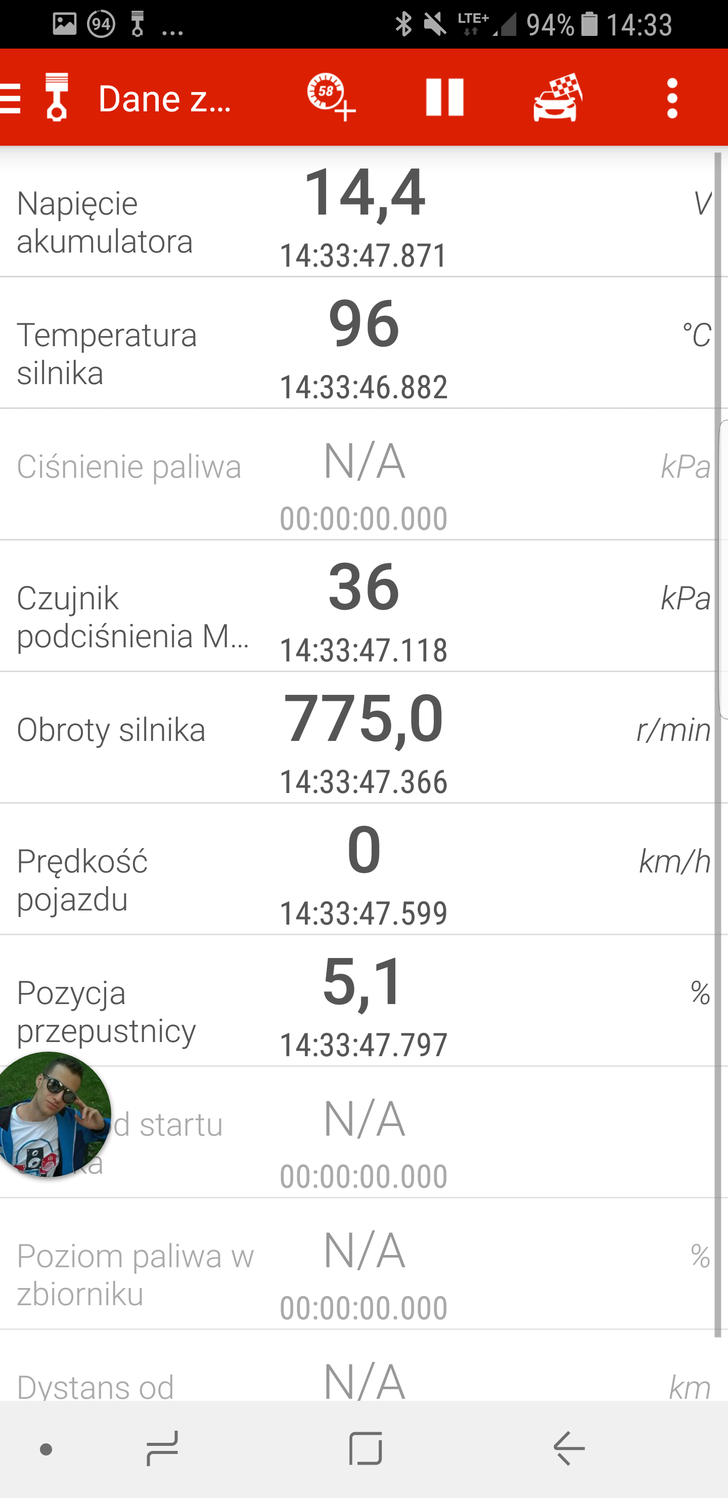

witajcie Panowie
wczoraj dzięki uprzejmości pożyczył mi swego ELM-a mkosmida skasowaliśmy błąd P0300, wczoraj też kupiłem i założyłem nowe kable WN NGK zrobione mają 29km, świece zapłonowe wymienione Bosch Iridium LPG mają 1050km, oraz nowa cewka zapłonowa GM kupiona w ASO opla w Dąbrowie G. ma zrobione 580km.
Więc jeśli chodzi o zapłon z grubsza elementy chyba wymienione...
a dziś jadąc z Ligoty do Ikei zaś to samo, tj po nagrzaniu się silnika do pierwszej kreski na ul bocheńskiego przyśpieszając około 2800-3100obr ewidentne zdławienia, dzięki którym auto nie chce dalej przyśpieszać i minimalne szarpnięcia. (notabene takie coś mam praktycznie codziennie z rana..)
Potem stojąc na światłach na chwilę się zapalił Check, i zgasł. Po dojechaniu na parking podłączyłem ELM-a aby zobaczyć czy wywalił błąd P0300 ale nie było nic.
Wracając z Ikei już nie obserwuje zdławień...
Co mogę jeszcze sprawdzić?? czy jakiś parametr z ELM coś jest w stanie mi pomóc/powiedzieć? mieliście tak??
W załączniku zrzuty w Pistona.
