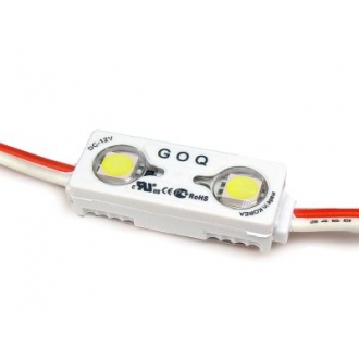

Ja mam taki moduł z 2 ledami. Jest od razu na 12V, więc nie trzeba kombinować. Świeci jasno, ja mam od ok. 2 lat, więc nie przepala się jakoś specjalnie szybko, ale o żywotności więcej powiedzieć nie mogę
Takie same włożyłem do oświetlenia tablicy rejestracyjnej i lampki wnętrza oraz schowka. Zaletą jest to, że moduł pobiera < 0,5W, więc przez noc, jak zapomniałem raz zamknąć schowka, to samochód rano jeszcze bezproblemowo odpalił.
Kupiłem w ciepłym kolorze, co dla mnie też jest zaletą, bo przypomina oryginał, choć jest lekko jaśniejsza, ale przede wszystkim mocniejsza.
