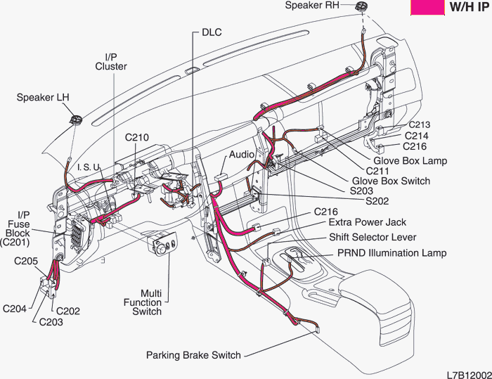

Re: Wymiana ECU epica 2,0 diesel 2007r
ISU to moduł z bezpiecznikami.
Na rysunku z lewej strony.

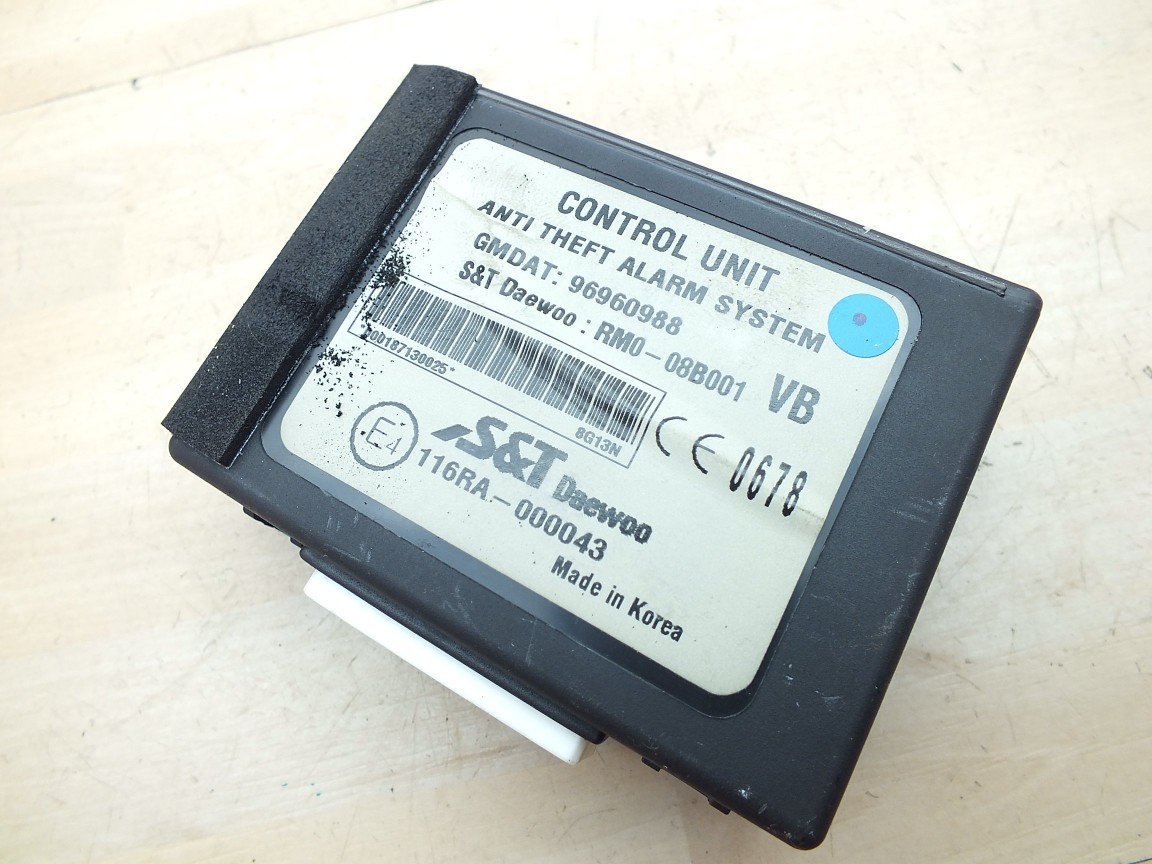

Chodzi o element o numerze :
96960989
czy to nie jest to:
http://www.autocats.ws/manual/chevrolet ... B15351.png
może, ale nie potwierdzę, bo nigdzie nie widzę układu pinów tego modułu.

a sam moduł?
karczew
Posty: 38
Rejestracja: 16 paź 2016, o 02:21
Samochód: Epica
Lokalizacja: Zielona Góra
Post autor: karczew »
W sensie?
Bo nie rozumiem.
jak masz ten moduł, to zrób zdjęcie od strony gniazda.

Jutro zrobie fotke.
Wygląda jakby dalo sie go dopiac.

Wtyczka podana wczoraj w postach, to wtyczka do modułu powyżej.
Poszedł bym wzorem Lacetti i poszukał tego modułu pomiędzy fotelami. W TIS, pól godziny grzebania i nie znalazłem tego modułu.
EDIT: patrząc po wiązkach jakie do niego przychodzą, to poszukaj przy słupku A ok pasażera

W srodku w tym module sa 2 przekazniki i zero opisu na plytce ktory pin do czego. Teoretycznie moze miec wyjscia na alarm i nie powinien on byc dopiety do isu tylko do niego.

A zrób zdjęcie całego modułu. Może ktoś go kiedyś widział.
Opis pinów wynika z schematu elektrycznego.
